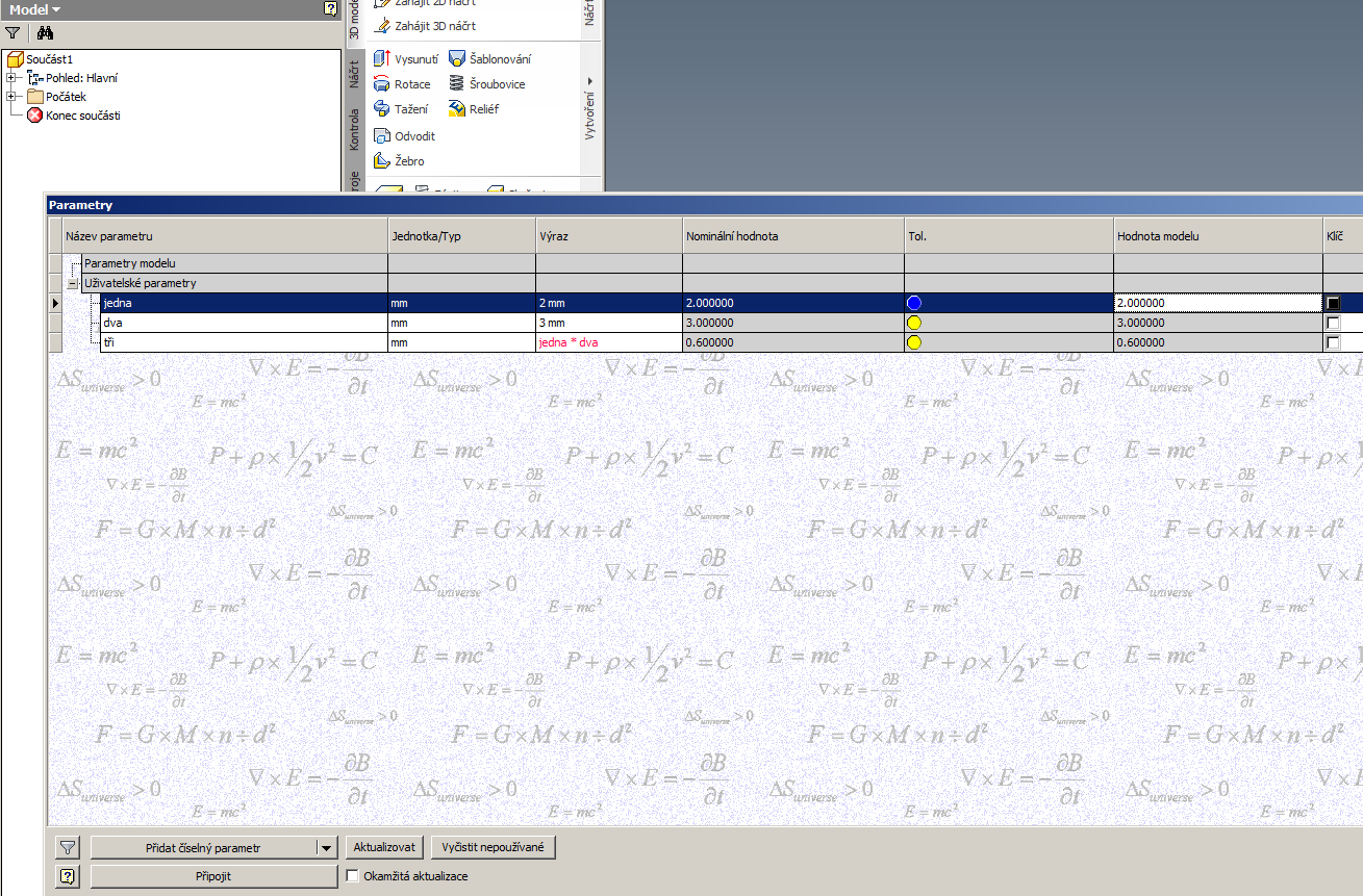

   <title><![CDATA[Násobení dvou délkových parametrů (chyba) : Podobn&#253; &amp;#034;probl&#233;m&amp;#034; jse...]]></title>
   <link>https://www.cadforum.cz/forum/forum_posts.asp?TID=21717&amp;PID=95318&amp;title=nasobeni-dvou-delkovych-parametru-chyba#95318</link>
   <description>
    <![CDATA[<strong>Autor:</strong> <a href="https://www.cadforum.cz/forum/member_profile.asp?PF=60095">VejvodaT</a><br /><strong>Předmět:</strong> 21717<br /><strong>Zasláno:</strong> 08.říj.2015 v 17:52<br /><br />Podobný "problém" jse řešil řed rokem když jsem začal kreslit v Inventoru. Používám vzorec pro výpočet hrubé hmotnosti a tak jsem zadával výraz hruba_hmotnost = 1,05 * d1 * d2 * d3 * 0,0000078. Samozřejmě vzorec svítil červeně a spočítal hmotnost "o 3 nuly jinde". Nyní zadávám vzorec takto  hruba_hmotnost = 1,05 ul * (d1/1mm) * (d2/1mm) * (d3/1mm) * 0,0000078 kg a vše funguje jak má. Podobný problém jsem našel také u funkce round a ceil, tam taky jednotky dělají "bordel".<br>]]>

   <title><![CDATA[Násobení dvou délkových parametrů (chyba) :  To nen&#237; chyba na desetinn&#233;m...]]></title>
   <link>https://www.cadforum.cz/forum/forum_posts.asp?TID=21717&amp;PID=95317&amp;title=nasobeni-dvou-delkovych-parametru-chyba#95317</link>
   <description>
    <![CDATA[<strong>Autor:</strong> <a href="https://www.cadforum.cz/forum/member_profile.asp?PF=9">Vladimír Michl</a><br /><strong>Předmět:</strong> 21717<br /><strong>Zasláno:</strong> 08.říj.2015 v 14:31<br /><br />To není chyba na desetinném místě, to je pokus Inventoru vypořádat se s chybně zadaným vzorcem (implicitní jednotkou jsou cm).<div>&nbsp;</div><div>Indikovaná chyba ve fyzikálních jednotkách obvykle znamená, že je něco zadané špatně - obvykle je to právě takovýto pokus interpretovat plošný údaj jako délkový. Pomoci si lze vydělením konstantou "1 mm", nebo např. použitím bezrozměrných údajů ve vzorcích (např. "10 ul").</div>]]>

   <title><![CDATA[Násobení dvou délkových parametrů (chyba) :  Probl&#233;m je v jednotk&#225;ch. Kdy&#382;...]]></title>
   <link>https://www.cadforum.cz/forum/forum_posts.asp?TID=21717&amp;PID=95315&amp;title=nasobeni-dvou-delkovych-parametru-chyba#95315</link>
   <description>
    <![CDATA[<strong>Autor:</strong> <a href="https://www.cadforum.cz/forum/member_profile.asp?PF=88">Mrázek</a><br /><strong>Předmět:</strong> 21717<br /><strong>Zasláno:</strong> 08.říj.2015 v 13:44<br /><br />Problém je v jednotkách. Když násobíte dvě délkové jednotky, je očekáván výstup v mm^2 (zkuste to udělat přímo v náčrtu - do nějaké kóty zdejte součin dvou délkových parametrů a ono vám to rovnou vynadá a parametr nepovolí použít). Když to uděláte přes tabulku parametrů, kdy natvrdo nastavíte jednotky na mm, tak to sice vezme, ale s chybou (akorát jsem úplně nepochopil, proč je chyba zrovna v desetinném místě, spíš bych chápal, kdyby to byla odmocnina; úplně korektní by bylo, aby to vůbec takto zadaný parametr nepovolilo - ale to už je otázka nikoliv na fórum, ale na Autodesk)]]>

   <title><![CDATA[Násobení dvou délkových parametrů (chyba) : Dobr&#253; den,setkal jsem se v Inventoru...]]></title>
   <link>https://www.cadforum.cz/forum/forum_posts.asp?TID=21717&amp;PID=95313&amp;title=nasobeni-dvou-delkovych-parametru-chyba#95313</link>
   <description>
    <![CDATA[<strong>Autor:</strong> <a href="https://www.cadforum.cz/forum/member_profile.asp?PF=58790">PetrSrubar</a><br /><strong>Předmět:</strong> 21717<br /><strong>Zasláno:</strong> 08.říj.2015 v 13:25<br /><br />Dobrý den,<div>setkal jsem se v Inventoru 2015 s následují chybou. Při násobení dvou parametrů dochází k dekadické chybě. Příklad viz obr (2*3=0.6 dle inventoru). Děkuji za případné řešení a odpověď.&nbsp;</div><div>P.S.: U bezrozměrného zadání tuto chybu nedělá.</div><div>P.Š.&nbsp;</div><div><img src="uploads/58790/Chyba_inventoru.png" height="861" width="1309" border="0" />&nbsp;</div>]]>
   </description>
   <pubDate>Thu, 08 Oct 2015 13:25:09 +0000</pubDate>
   <guid isPermaLink="true">https://www.cadforum.cz/forum/forum_posts.asp?TID=21717&amp;PID=95313&amp;title=nasobeni-dvou-delkovych-parametru-chyba#95313</guid>
  </item> 
