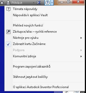

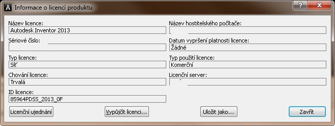

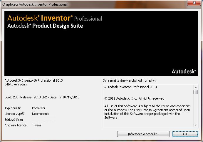

    <![CDATA[<strong>Autor:</strong> <a href="https://www.cadforum.cz/forum/member_profile.asp?PF=1047">masa1</a><br /><strong>Předmět:</strong> 21720<br /><strong>Zasláno:</strong> 09.říj.2015 v 08:05<br /><br />Dobrý den.<br>Pro fungování mimo síť si musíte vypůjčit licenci. Pokud to ovšem máte správcem povoleno. Na síti kde Vám licence funguje proveďte:<br>1. V nápovědě vyberte dole "O aplikaci ....."<br><img src="uploads/1047/Licence_1.jpg" height="362" width="338" border="0" /><br>2. V otevřeném okně vyberte "Informace o produktu"<br><img src="uploads/1047/Licence_2.jpg" height="482" width="691" border="0" /><br>3. V dalším otevřeném okně pak zvolíte "Vypůjčit licenci" a nastavíte dobu výpůjčky.<br><img src="uploads/1047/Licence_3.jpg" height="249" width="659" border="0" /><br><br>A nebo si nainstalujte studentskou verzi - http://www.autodesk.com/education/home<br>]]>

    <![CDATA[<strong>Autor:</strong> <a href="https://www.cadforum.cz/forum/member_profile.asp?PF=64886">MartinHampl</a><br /><strong>Předmět:</strong> 21720<br /><strong>Zasláno:</strong> 09.říj.2015 v 06:58<br /><br /><img src="uploads/64886/Výstřižek.PNG" height="258" width="309" border="0" /><div></div>Dobrý den,<div>jsem student střední školy a mám problémy se síťovou licencí co máme ve škole a potřeboval bych aby mi šel Inventor i mimo síť školy ale nedaří se mi to zprovoznit. Byl bych rád za rady jak by to šlo udělat. Děkuji za odpovědi.</div>]]>
