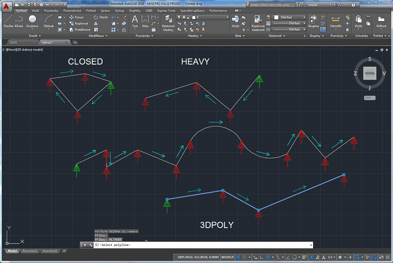

    <![CDATA[<strong>Autor:</strong> <a href="https://www.cadforum.cz/forum/member_profile.asp?PF=9">Vladimír Michl</a><br /><strong>Předmět:</strong> 21760<br /><strong>Zasláno:</strong> 15.říj.2015 v 09:16<br /><br />Když tak vyzkoušejte utilitku HltNode (viz Download), která dočasně - do překreslení obrazovky - zvýrazní uzly vybrané křivky.<div><img src="uploads/9/hltnode1.gif" height="513" width="767" border="0" /></div><span style="font-size:10px"><br /><br />Upravil Vladimír Michl - 15.říj.2015 v 09:28</span>]]>

    <![CDATA[<strong>Autor:</strong> <a href="https://www.cadforum.cz/forum/member_profile.asp?PF=9">Vladimír Michl</a><br /><strong>Předmět:</strong> 21760<br /><strong>Zasláno:</strong> 15.říj.2015 v 07:23<br /><br />Aha, takže to není <em>přímka</em> ani <em>úsečka</em>, ale jde o vrcholy <em>křivky</em>. Funkce Uchopení (se zvýrazněním bodu při přiblížení, vzdálenost přiblížení podle Aperture) ale funguje i když entita není vybraná. Nebo potřebujete body zvýraznit už "na velkou dálku"? Pak může pomoci vložení identifikačních bodů do vrcholů křivky&nbsp;- např. pomocí VerticesBlk.]]>

    <![CDATA[<strong>Autor:</strong> <a href="https://www.cadforum.cz/forum/member_profile.asp?PF=9">Vladimír Michl</a><br /><strong>Předmět:</strong> 21760<br /><strong>Zasláno:</strong> 14.říj.2015 v 16:40<br /><br />Jak to myslíte? Objekt Přímka nemá specifické uzly, úchopové body snad jen Nejbližší a Kolmo. Objekt Úsečka má navíc Polovinu a Koncové body - ale na ně normálně jde uchopovat "cizí" entitou. Totéž na objekty typu Bod.<div>Třeba přisunout konec úsečky na konec jiné úsečky jde normálně. Nebo potřebujete něco jiného?</div><div>&nbsp;</div>]]>

    <![CDATA[<strong>Autor:</strong> <a href="https://www.cadforum.cz/forum/member_profile.asp?PF=1045">johny</a><br /><strong>Předmět:</strong> 21760<br /><strong>Zasláno:</strong> 14.říj.2015 v 16:02<br /><br />Asi myslíte uzly, ale ani uzly ani uchopovaci body nelze trvale zobrazit.<div><div>Někdy používám metodu že si úsečku nakreslím blízko, pak vyberu tu nakreslenou i tu původní - tedy vidím uzly - a pomocí uzlové editace to můžu přetáhnout uzel na uzel.</div><div><br></div><div>Ale už se nějakou dobu chystám něco takového naprogramovat... snad už brzy...&nbsp;</div></div><div>Možná kdybyste to chtěl pro nějakou konkrétní operaci nebo funkci... ? Co s tím chcete dělat?</div><span style="font-size:10px"><br /><br />Upravil johny - 14.říj.2015 v 16:05</span>]]>
