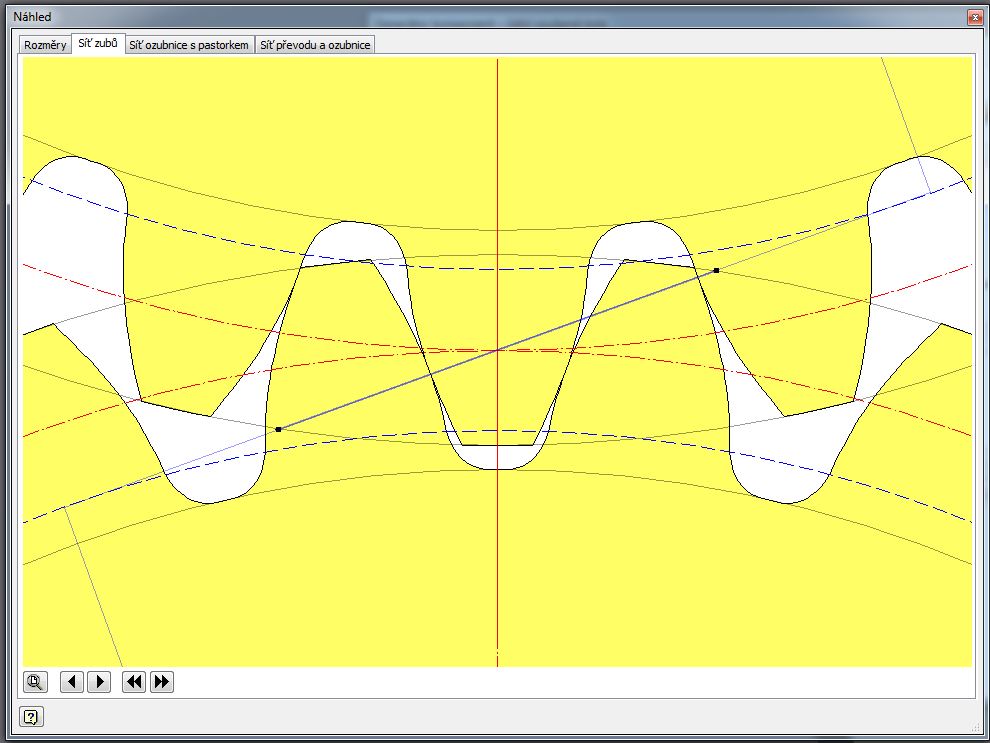

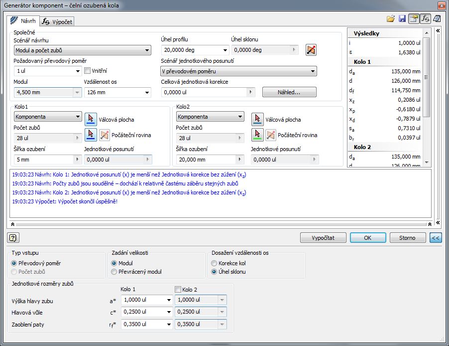

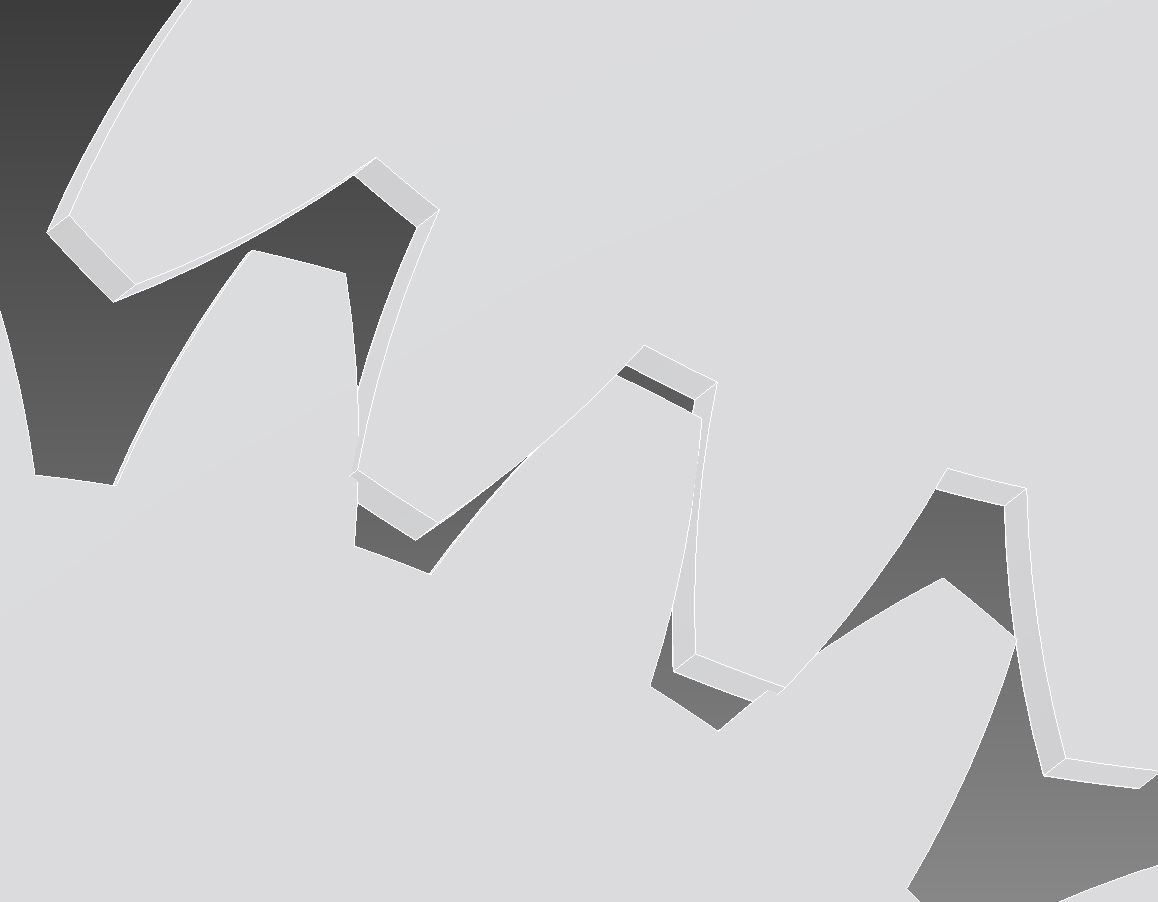

    <![CDATA[<strong>Autor:</strong> <a href="https://www.cadforum.cz/forum/member_profile.asp?PF=65085">peterka256</a><br /><strong>Předmět:</strong> 21776<br /><strong>Zasláno:</strong> 18.říj.2015 v 18:57<br /><br />To bylo ono, dekuji.]]>

    <![CDATA[<strong>Autor:</strong> <a href="https://www.cadforum.cz/forum/member_profile.asp?PF=34320">p.t.r</a><br /><strong>Předmět:</strong> 21776<br /><strong>Zasláno:</strong> 18.říj.2015 v 01:12<br /><br />Vygenerované ozubené kolesá majú iba zjednodušený tvar zubov. Vyexportovali ste presný tvar zubu? (pravým tlč. klik na vygenerované ozubenie v strome -&gt; Exportovať tvar zubu...)]]>

    <![CDATA[<strong>Autor:</strong> <a href="https://www.cadforum.cz/forum/member_profile.asp?PF=65085">peterka256</a><br /><strong>Předmět:</strong> 21776<br /><strong>Zasláno:</strong> 17.říj.2015 v 19:32<br /><br /><div abp="1052">&nbsp;</div>Vytvořil jsem pomocí generátoru komponent 2 ozubené kola a problém je v tom, že po vygenerování nesedí do sebe - kolidují, viz obrázky. V náhledu se přitom zdá všechno v pořádku. Kde dělám chybu?<div abp="1045">Není to na nic náročného, kola se vypalí laserem, budou to jen takové ručně polohované páky, ale ani tak se mi to moc nelíbí.</div><div abp="1045">&nbsp;</div><div abp="1045">&nbsp;</div><div abp="1046"><img src="http://www.cadforum.cz/forum/uploads/65085/o3.JPG" height="743" width="990" border="0" /></div><div abp="1046"><img src="uploads/65085/o4.JPG" height="902" width="1158" border="0" /></div><div abp="1047"><img src="uploads/65085/o2.JPG" height="694" width="902" border="0" /></div>]]>
