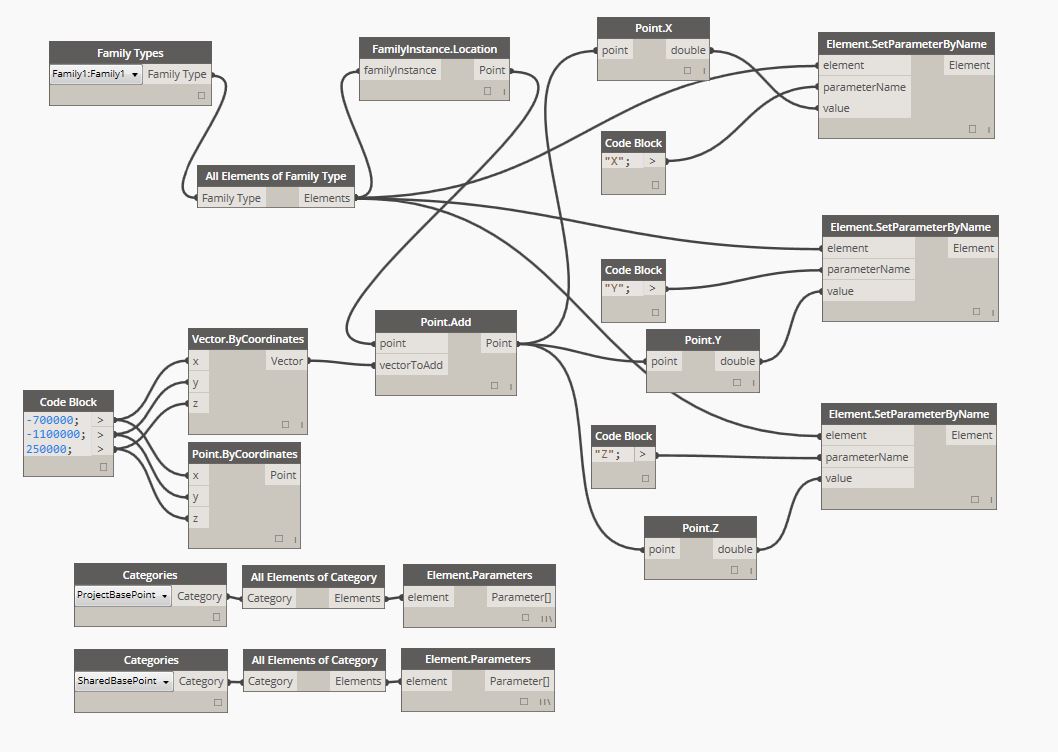

    <![CDATA[<strong>Autor:</strong> <a href="https://www.cadforum.cz/forum/member_profile.asp?PF=74">Peter Jirat</a><br /><strong>Předmět:</strong> 21795<br /><strong>Zasláno:</strong> 26.říj.2015 v 10:30<br /><br /><img src="uploads/74/3xyz.JPG" height="752" width="1058" border="0" /><div>Takhle to může fungovat, je tam přidáno několik panelů i jen jako příklad (projektový a sdílený bod projektu), z nich se ty souřadnice pro přepočet bodů dají taky extrahovat, tam je akorát problém s jazykovými verzemi. Takto napevno nastavený bod pro vektor posunu mi přijde jednodušší, stejně se ten sdílený souřadný systém nastaví jen jednou v projektu. A pozor na jednotky, vždy je potřeba ověřit, zda zadávat m nebo mm.</div>]]>

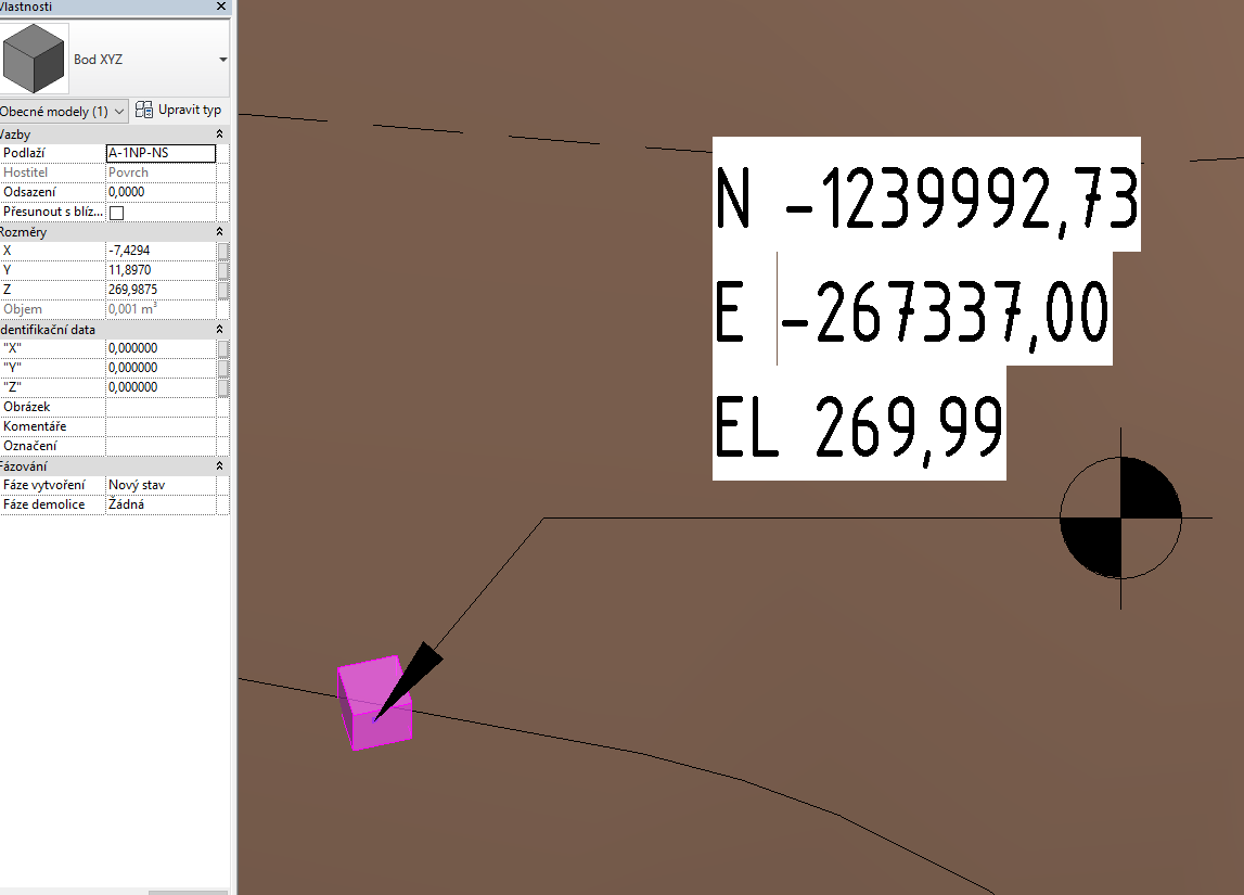

    <![CDATA[<strong>Autor:</strong> <a href="https://www.cadforum.cz/forum/member_profile.asp?PF=74">Peter Jirat</a><br /><strong>Předmět:</strong> 21795<br /><strong>Zasláno:</strong> 25.říj.2015 v 18:32<br /><br />Souřadnice takto vykázané jsou projektové, počítané od počátku. Pokud potřebujete vykázat sdílené (JTSK) souřadnice, můžete buď do tabulky připočíst do hodnot parametrů posunutí mezi projektovým a sdíleným počátkem, nebo tento vektor rovnou přidat do makra dynama.<div>To až někdy v pondělí...</div>]]>

    <![CDATA[<strong>Autor:</strong> <a href="https://www.cadforum.cz/forum/member_profile.asp?PF=29887">milan d</a><br /><strong>Předmět:</strong> 21795<br /><strong>Zasláno:</strong> 25.říj.2015 v 18:05<br /><br />Ďakujem, už to funguje. Rovnako sa dajú jednotlivé súradnice vykázať. Teraz ale iný problém v situácii. Ako zjednotiť jednotlivé súradnice zo situáciou. Z-tová súradnica ukazuje správne čísla no X a Y sú nejako mimo ako to zosúladiť. Ďakujem<br><br><br><img src="uploads/29887/Bod_suradnice.png" height="825" width="1147" border="0" /><br>]]>

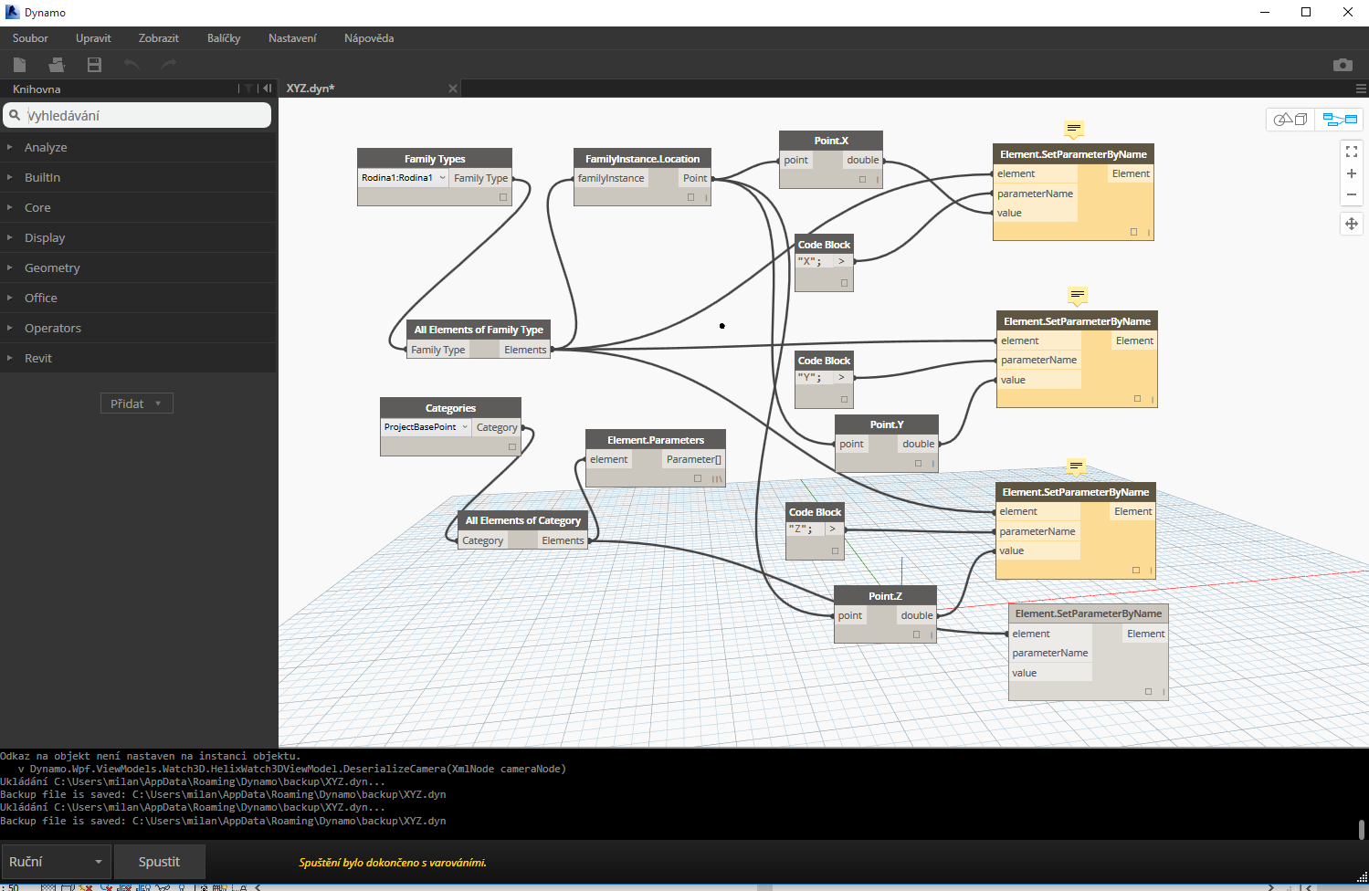

    <![CDATA[<strong>Autor:</strong> <a href="https://www.cadforum.cz/forum/member_profile.asp?PF=74">Peter Jirat</a><br /><strong>Předmět:</strong> 21795<br /><strong>Zasláno:</strong> 25.říj.2015 v 17:08<br /><br /><img src="uploads/74/2xyz.JPG" height="467" width="453" border="0" /><div>Zkoušeno v R2016, přidané parametry jako sdílené instance do vaší rodiny, funguje.</div><div><br></div>]]>

    <![CDATA[<strong>Autor:</strong> <a href="https://www.cadforum.cz/forum/member_profile.asp?PF=29887">milan d</a><br /><strong>Předmět:</strong> 21795<br /><strong>Zasláno:</strong> 25.říj.2015 v 16:48<br /><br />Uvozovky odstránené, parameter upravený, stále to vypisuje rovnakú hlášku. ]]>

    <![CDATA[<strong>Autor:</strong> <a href="https://www.cadforum.cz/forum/member_profile.asp?PF=74">Peter Jirat</a><br /><strong>Předmět:</strong> 21795<br /><strong>Zasláno:</strong> 25.říj.2015 v 16:38<br /><br />A druhá věc, názvy těch parametrů musí být bez uvozovek, ty uvozovky v Dynamu jsou kvůli odlišení.]]>

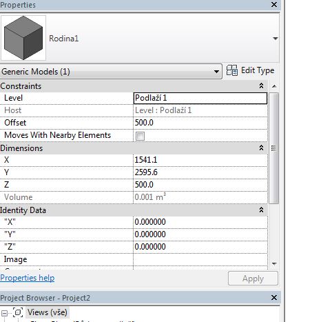

    <![CDATA[<strong>Autor:</strong> <a href="https://www.cadforum.cz/forum/member_profile.asp?PF=29887">milan d</a><br /><strong>Předmět:</strong> 21795<br /><strong>Zasláno:</strong> 25.říj.2015 v 16:20<br /><br />Zmenil som už aj parameter na Delku no rovnako mi to vypisuje tu istú hlášku. Neviem kde robím chybu. Ďakujem<br><br><br><img src="uploads/29887/Dynamo_hlasenie.png" height="976" width="1499" border="0" /><br>]]>
