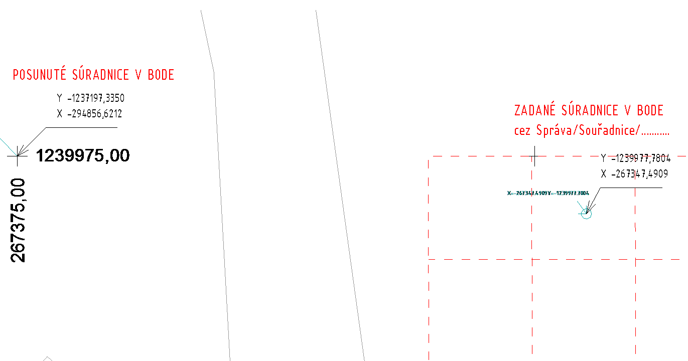

  <item>
   <title><![CDATA[Situácia - súradnice bodov z dwg : Chcem sa V&#225;m ve&#318;mi po&#271;akova&#357;....]]></title>
   <link>https://www.cadforum.cz/forum/forum_posts.asp?TID=21802&amp;PID=95603&amp;title=situacia-suradnice-bodov-z-dwg#95603</link>
   <description>
    <![CDATA[<strong>Autor:</strong> <a href="https://www.cadforum.cz/forum/member_profile.asp?PF=29887">milan d</a><br /><strong>Předmět:</strong> 21802<br /><strong>Zasláno:</strong> 22.říj.2015 v 20:12<br /><br />Chcem sa Vám veľmi poďakovať. Všetko už funguje ako má. Terén je vymodelovaný a nalinkovaná situácia v dwg už správne ukazuje súradnicový systém. Ešte raz ďakujem. ]]>
   </description>
   <pubDate>Thu, 22 Oct 2015 20:12:32 +0000</pubDate>
   <guid isPermaLink="true">https://www.cadforum.cz/forum/forum_posts.asp?TID=21802&amp;PID=95603&amp;title=situacia-suradnice-bodov-z-dwg#95603</guid>
  </item> 
  <item>
   <title><![CDATA[Situácia - súradnice bodov z dwg : Pokud u&#382; m&#225;te v modelu jak ter&#233;n...]]></title>
   <link>https://www.cadforum.cz/forum/forum_posts.asp?TID=21802&amp;PID=95598&amp;title=situacia-suradnice-bodov-z-dwg#95598</link>
   <description>
    <![CDATA[<strong>Autor:</strong> <a href="https://www.cadforum.cz/forum/member_profile.asp?PF=74">Peter Jirat</a><br /><strong>Předmět:</strong> 21802<br /><strong>Zasláno:</strong> 22.říj.2015 v 16:38<br /><br />Pokud už máte v modelu jak terén tak i situaci v dwg, tak by mělo jít posunout situací tak, aby některé z bodů seděly pod body terénu. Pokud se není čeho chytnout, tak při editaci terénu se dají body terénu spojit čarou (asi jako skupina detailů), pak se na koncové body těchto čar (zároveň body terénu) lze chytit s posunovanou situací. A pak ze situace převzít sdílené souřadnice (pokud to je opravdu dwg soubor).]]>
   </description>
   <pubDate>Thu, 22 Oct 2015 16:38:37 +0000</pubDate>
   <guid isPermaLink="true">https://www.cadforum.cz/forum/forum_posts.asp?TID=21802&amp;PID=95598&amp;title=situacia-suradnice-bodov-z-dwg#95598</guid>
  </item> 

  <item>
   <title><![CDATA[Situácia - súradnice bodov z dwg : Po telefon&#225;te s geodetom potvrdil,...]]></title>
   <link>https://www.cadforum.cz/forum/forum_posts.asp?TID=21802&amp;PID=95596&amp;title=situacia-suradnice-bodov-z-dwg#95596</link>
   <description>
    <![CDATA[<strong>Autor:</strong> <a href="https://www.cadforum.cz/forum/member_profile.asp?PF=29887">milan d</a><br /><strong>Předmět:</strong> 21802<br /><strong>Zasláno:</strong> 22.říj.2015 v 16:27<br /><br />Po telefonáte s geodetom potvrdil, že original bol vytvorený v MicroStationV8, poslal mi aj cvs súbor. Terén z daných bodov som vytvoril, ale potreboval by som presne umiestniť aj situáciu v dwg. Neviete ako to docieliť aby mi situácia aj terén sedeli na sebe. Dané súradnicové body vytvoreného terénu neviem okótovať (popísať, zistiť ich polohu) iba v mode editácie terénu viem zistiť ich výškovú Z-súradnicu. Ďakujem<br>]]>
   </description>
   <pubDate>Thu, 22 Oct 2015 16:27:24 +0000</pubDate>
   <guid isPermaLink="true">https://www.cadforum.cz/forum/forum_posts.asp?TID=21802&amp;PID=95596&amp;title=situacia-suradnice-bodov-z-dwg#95596</guid>
  </item> 

   <title><![CDATA[Situácia - súradnice bodov z dwg : Ten posun je v ose x p&#345;es 30km...]]></title>
   <link>https://www.cadforum.cz/forum/forum_posts.asp?TID=21802&amp;PID=95592&amp;title=situacia-suradnice-bodov-z-dwg#95592</link>
   <description>
    <![CDATA[<strong>Autor:</strong> <a href="https://www.cadforum.cz/forum/member_profile.asp?PF=74">Peter Jirat</a><br /><strong>Předmět:</strong> 21802<br /><strong>Zasláno:</strong> 22.říj.2015 v 15:59<br /><br />Ten posun je v ose x přes 30km (podle souřadnic), to vypadá na nějaký divný podklad. Zkontroloval jste pomocí _dwgunits jednotky ve zdrojovém dwg výkrese? Nebude vhodnější si vyexportovat body z dwg do csv a ten pak použít k importu do vytvoření terénu?]]>
   </description>
   <pubDate>Thu, 22 Oct 2015 15:59:00 +0000</pubDate>
   <guid isPermaLink="true">https://www.cadforum.cz/forum/forum_posts.asp?TID=21802&amp;PID=95592&amp;title=situacia-suradnice-bodov-z-dwg#95592</guid>
  </item> 

   <title><![CDATA[Situácia - súradnice bodov z dwg : Pozdravujem V&#225;s, potreboval by...]]></title>
   <link>https://www.cadforum.cz/forum/forum_posts.asp?TID=21802&amp;PID=95586&amp;title=situacia-suradnice-bodov-z-dwg#95586</link>
   <description>
    <![CDATA[<strong>Autor:</strong> <a href="https://www.cadforum.cz/forum/member_profile.asp?PF=29887">milan d</a><br /><strong>Předmět:</strong> 21802<br /><strong>Zasláno:</strong> 22.říj.2015 v 14:12<br /><br />Pozdravujem Vás, potreboval by som poradiť. <br>Mám od geodeta podklad v dwg, po jeho vyčistení som si označil v situácii viaceré body, ktorým som zadal súradnice. Po linknutí daného súboru do Revit 2016 som zadal súradnice daného bodu z karty Správa/Souřadnice/Zadat souřadnice v bodě. V danom bode mi daný podklad Revit umiestnil do daných súradníc, no v ostatných bodoch je nejaký posun. (viď. obrázok) Neviete, kde robím chybu. Ďakujem<br><img src="uploads/29887/suradnice.png" height="720" width="1371" border="0" />&nbsp;<br><br>]]>
   </description>
   <pubDate>Thu, 22 Oct 2015 14:12:48 +0000</pubDate>
   <guid isPermaLink="true">https://www.cadforum.cz/forum/forum_posts.asp?TID=21802&amp;PID=95586&amp;title=situacia-suradnice-bodov-z-dwg#95586</guid>
  </item> 
