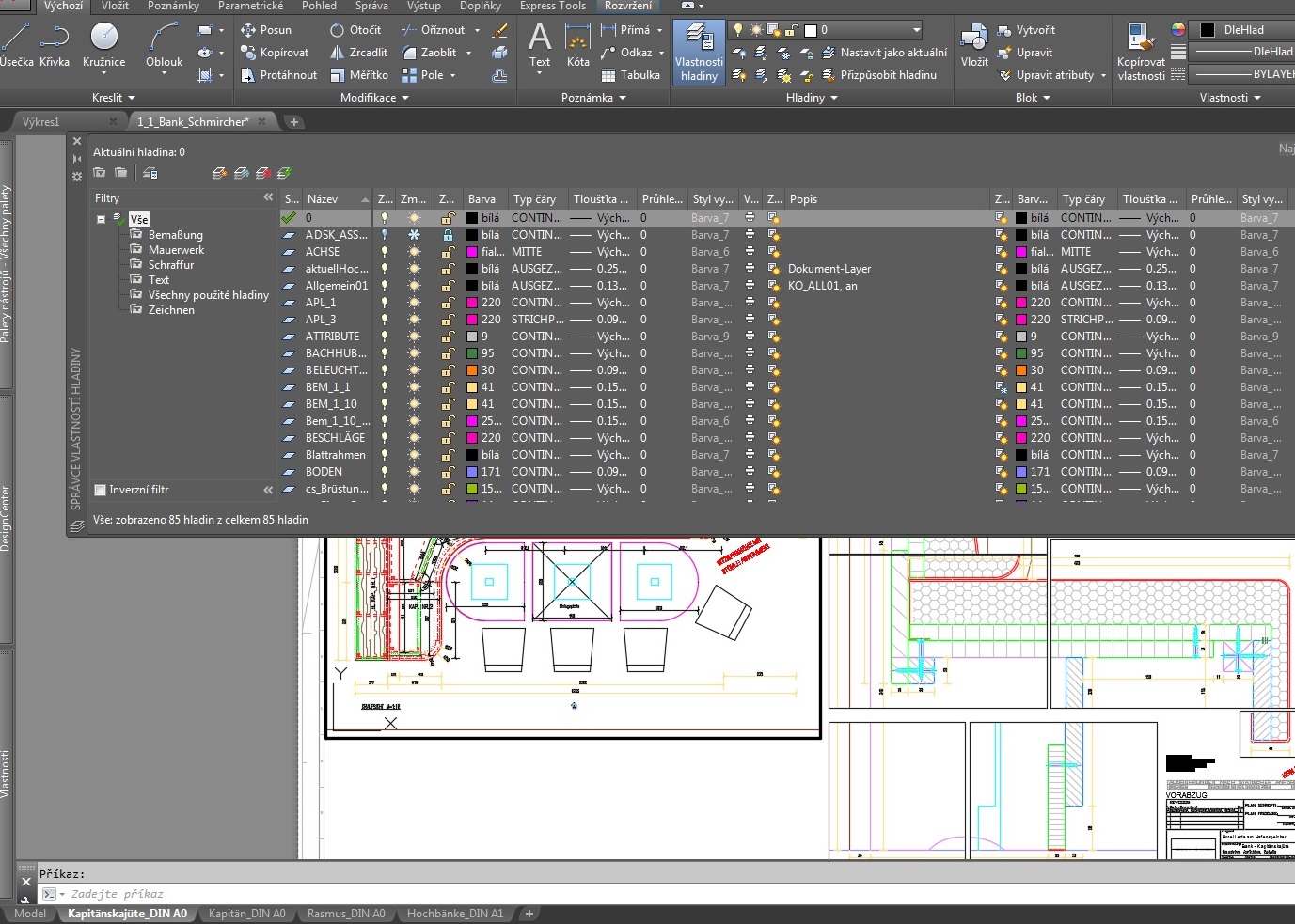

    <![CDATA[<strong>Autor:</strong> <a href="https://www.cadforum.cz/forum/member_profile.asp?PF=1045">johny</a><br /><strong>Předmět:</strong> 21813<br /><strong>Zasláno:</strong> 26.říj.2015 v 07:36<br /><br />Jestli mluvíte o záložkách jako o rozvrženích, tak pro založení hladiny použijte v dialogu hladin sousední tlačítko než obvykle...<div><br></div><div>http://help.autodesk.com/view/ACD/2016/ENU/?guid=GUID-B297EBD9-D68C-47E1-87CE-1B3798496599</div><div>viz&nbsp;<span style="font-family: Arial, Helvetica, sans-serif; font-weight: bold; line-height: normal;"><font size="2">New Layer Frozen VP In All Viewports</font></span></div>]]>

   <title><![CDATA[Přidání nové zmražené hladiny : Hezk&#253; den,pros&#237;m V&#225;s, dokon&#269;uji...]]></title>
   <link>https://www.cadforum.cz/forum/forum_posts.asp?TID=21813&amp;PID=95637&amp;title=pridani-nove-zmrazene-hladiny#95637</link>
   <description>
    <![CDATA[<strong>Autor:</strong> <a href="https://www.cadforum.cz/forum/member_profile.asp?PF=60576">lukas kol</a><br /><strong>Předmět:</strong> 21813<br /><strong>Zasláno:</strong> 26.říj.2015 v 07:11<br /><br />Hezký den,<br>prosím Vás, dokončuji projekt (každý výkres na jiné záložce) a potřebuji vytvořit novou hladinu (ve které budou umístěné chráničky) ve stávajícím výkresu/záložce.<br><br>Každý výkres/záložka obsahuje situační výkres, ale jen v jedné situaci chci ty chráničky vidět.<br>Hodilo by se mi, kdyby šlo vytvořit hladinu, která bude při vytvoření zmražená a odmrazím si ji jen v jednom rozvržení.<br><br>Případně jde nějak udělat abych si označil některé výkresy/záložky a jen v těch označených vypnul určitou hladinu?<br><br>Děkuji za rady a přeji hezký den.<br><br>LK]]>
