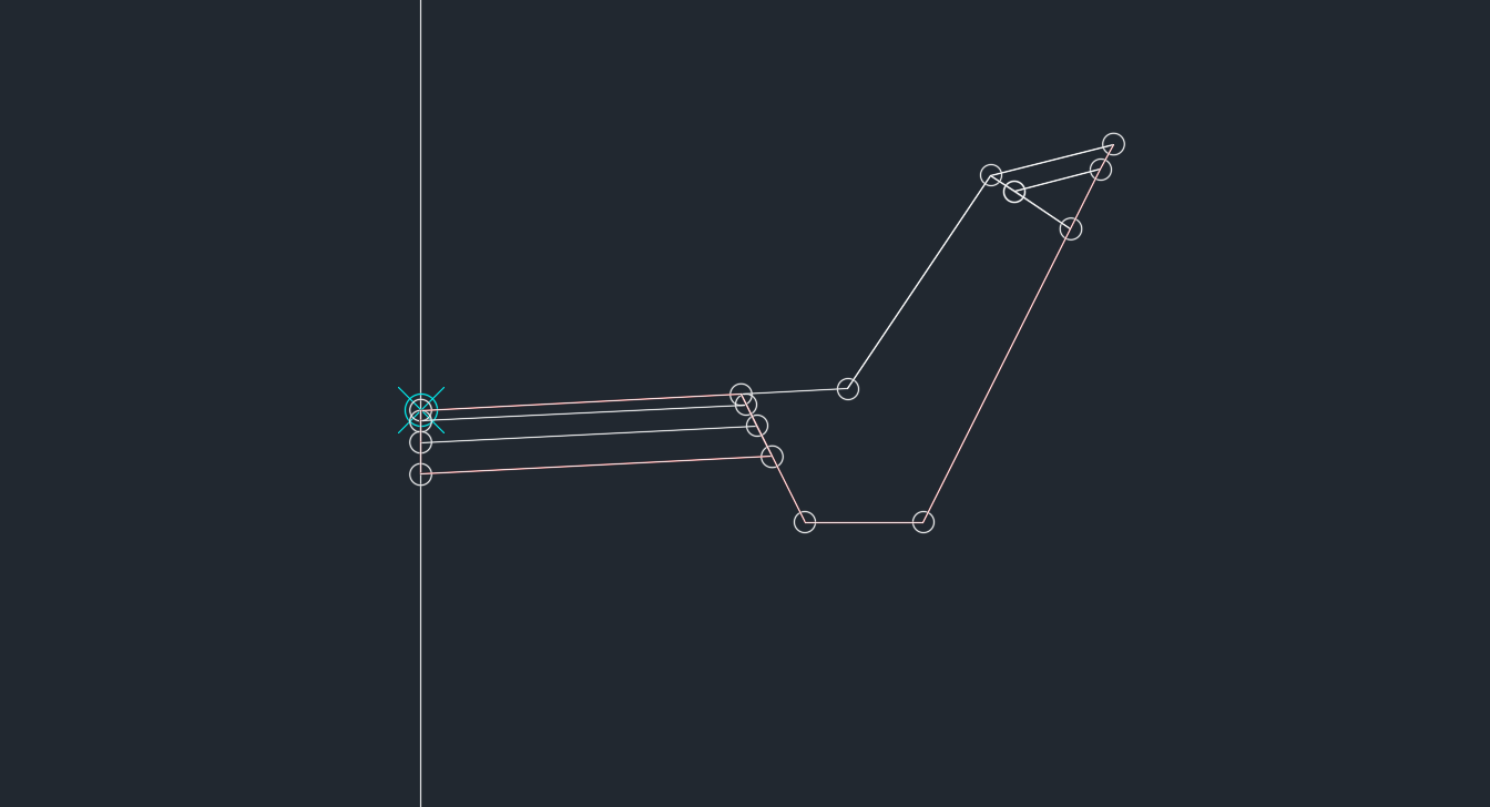

    <![CDATA[<strong>Autor:</strong> <a href="https://www.cadforum.cz/forum/member_profile.asp?PF=29643">Jan Jirásek</a><br /><strong>Předmět:</strong> 21882<br /><strong>Zasláno:</strong> 15.lis.2015 v 21:31<br /><br />Taktéž zdravím, vyzkouším a dám vědět. ]]>

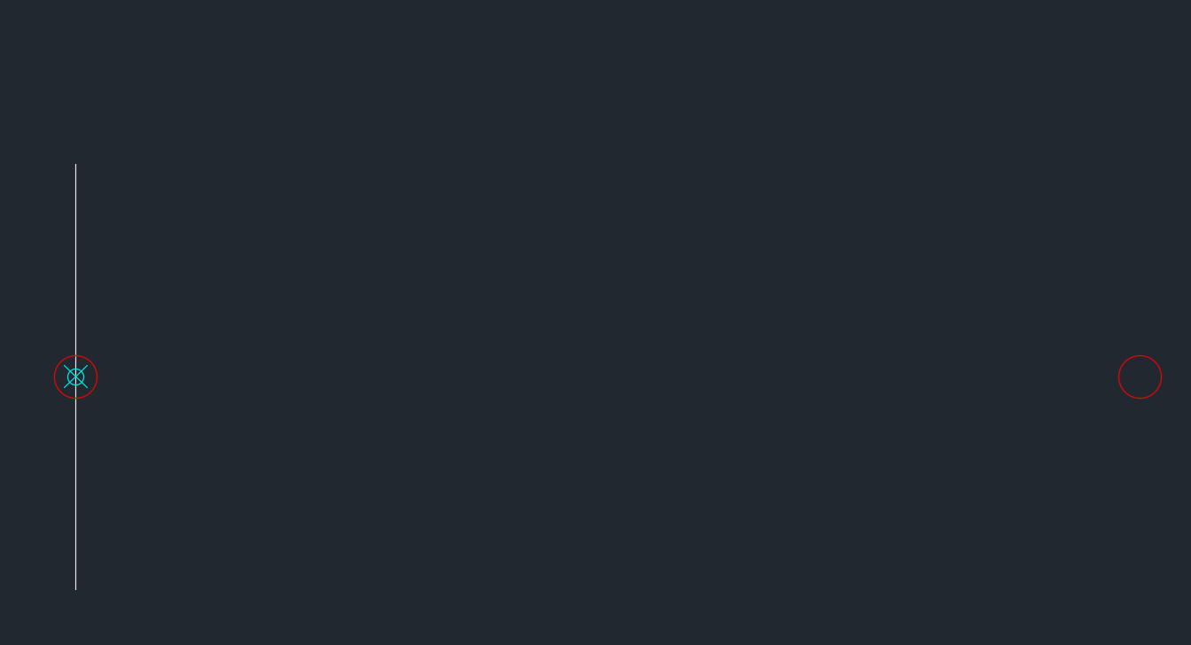

    <![CDATA[<strong>Autor:</strong> <a href="https://www.cadforum.cz/forum/member_profile.asp?PF=3054">martinfolber</a><br /><strong>Předmět:</strong> 21882<br /><strong>Zasláno:</strong> 15.lis.2015 v 21:22<br /><br />Zdravím Vás,<div>to nebude problém grafiky. Podobný problém se vyskytuje, když se ve výkresu nebo v registrech poškodí záznam nebo jméno importované podsestavy ze SACu. Osvědčilo se mi podsestavu v SACu přejmenovat, importovat znovu...a teprve potom vložit do VPR.</div>]]>

    <![CDATA[<strong>Autor:</strong> <a href="https://www.cadforum.cz/forum/member_profile.asp?PF=29643">Jan Jirásek</a><br /><strong>Předmět:</strong> 21882<br /><strong>Zasláno:</strong> 15.lis.2015 v 10:22<br /><br /><div><font style=": rgb255, 255, 255;">&nbsp;NVIDIA Quadro 3000 M, neřekl bych, že to bude grafikou, podsestavu jsem zkoušel i na Win 7 (sice na jiné sestavě), a tam to běželo v pohodě ... navíc, je to první problém, jehož příčinou by bal špatná grafika ...</font></div>]]>

    <![CDATA[<strong>Autor:</strong> <a href="https://www.cadforum.cz/forum/member_profile.asp?PF=29643">Jan Jirásek</a><br /><strong>Předmět:</strong> 21882<br /><strong>Zasláno:</strong> 15.lis.2015 v 10:19<br /><br />Hmmm, myslím, že vše mám nainstalované. Žádná dostupná aktualizace&nbsp;není k dispozici, a to jak pro&nbsp;Civil, tak pro Win. Manager ADesku mi nabízí pouze doplňky, v popisu Civilu mám verzi .... 2016 SP1.0. &nbsp;]]>

    <![CDATA[<strong>Autor:</strong> <a href="https://www.cadforum.cz/forum/member_profile.asp?PF=9">Vladimír Michl</a><br /><strong>Předmět:</strong> 21882<br /><strong>Zasláno:</strong> 15.lis.2015 v 10:14<br /><br />To vypadá na problém grafiky - jakou máte grafickou kartu?<div>&nbsp;</div><div>Jinak Civil 3D 2016 je kompatibilní s Win10 až po instalaci SP1 (pro rodinu AutoCAD 2016) a po instalaci Windows Update hotfixů Microsoftu.</div>]]>

    <![CDATA[<strong>Autor:</strong> <a href="https://www.cadforum.cz/forum/member_profile.asp?PF=29643">Jan Jirásek</a><br /><strong>Předmět:</strong> 21882<br /><strong>Zasláno:</strong> 15.lis.2015 v 09:15<br /><br /><font face="Arial, Helvetica, sans-serif">Zdravím, potřeboval bych zjistit, proč se mi podsestava ve VPR nezobrazuje. Mám vlastní podsestavu,&nbsp; kterou jsem si naimportoval do Civilu běžícího pod Win 10. Když vytvořím VPR a podsestavu vložím tak, jak je nadefinovaná (s výchozími hodnotami), pak se zobrazí normálně. Pokud ovšem změním nějakou hodnotu (např. výšku, šířku nebo sklon), podsestava zmizí a zobrazí se pouze dva červené body. Zajímavé ale je, že i když není vidět, chybu mi to nehlásí a dokonce se koridor překreslí dle nově zadaných parametrů. Na přiložených obrázcích je podsestava po vložení a po změně parametrů. Napadá vás v čem může být&nbsp;problém? Díky.<div>&nbsp;</div><div><img src="uploads/29643/1a.png" height="500" width="880" border="0" /><img src="uploads/29643/2a.png" height="500" width="880" border="0" /></div></font>]]>
