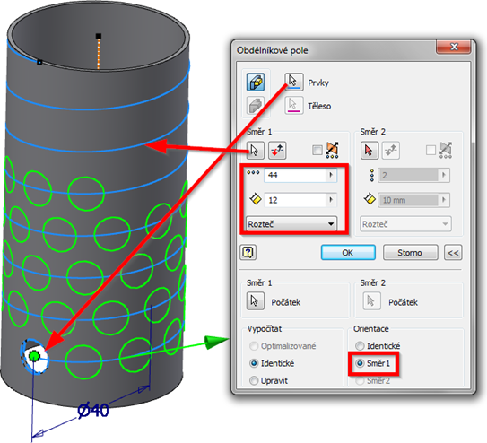

    <![CDATA[<strong>Autor:</strong> <a href="https://www.cadforum.cz/forum/member_profile.asp?PF=227">Martin Madaj</a><br /><strong>Předmět:</strong> 21887<br /><strong>Zasláno:</strong> 16.lis.2015 v 13:39<br /><br />Dobrý den,<div>použijte příkaz Obdélníkové pole a nastavení dle obrázku.</div><div>&nbsp;</div><div><img src="uploads/227/Untitled_1.png" height="494" width="543" border="0" alt="Pole po spirale" title="Pole po spirale" /></div><div>&nbsp;</div><div>S pozdravem</div><div>Martin Madaj</div>]]>

    <![CDATA[<strong>Autor:</strong> <a href="https://www.cadforum.cz/forum/member_profile.asp?PF=65706">fukmen</a><br /><strong>Předmět:</strong> 21887<br /><strong>Zasláno:</strong> 16.lis.2015 v 10:54<br /><br />Zdravím všechny uživatele, jsem nový uživatel Inventoru a trošku s ním zápasím.<div><br></div><div>Dá se vyrobit pole prvků po 3D spline spirále?</div><div><br></div><div>Udělal jsem si dle modelu od designéra drát přes 3D spline, a nyní po po ní potřebuji poslat skla ve spirále.</div><div><br></div><div>Snad je to pochopitelné.</div><div><br></div><div>Díky L.</div>]]>
