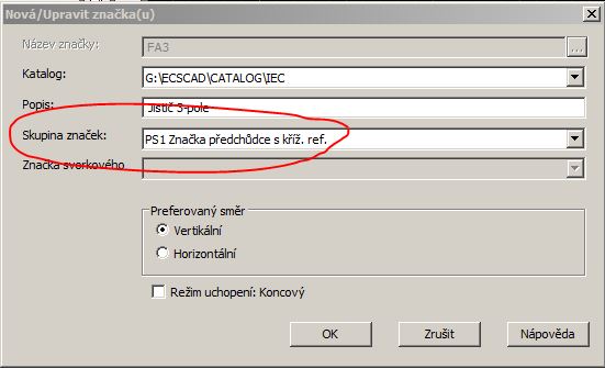

    <![CDATA[<strong>Autor:</strong> <a href="https://www.cadforum.cz/forum/member_profile.asp?PF=64277">Aless</a><br /><strong>Předmět:</strong> 21909<br /><strong>Zasláno:</strong> 20.lis.2015 v 13:10<br /><br />Právě že jsem ji napsal růčo, když rozkliknu seznam pro PS1 ..tak tam FA3 není..<div>&nbsp;</div><div>Databáze-databáze artiklů-upravit tabulku - dev type.. FA3 není nikde...</div><div>&nbsp;</div><div>Pokud jde o křížovou referenci, tak po rozkliknutí se mi neukazuje nic.</div>]]>

   <title><![CDATA[Nové zařízení : Tu zna&#269;ku FA3 u p&#345;edch&#367;dce jste...]]></title>
   <link>https://www.cadforum.cz/forum/forum_posts.asp?TID=21909&amp;PID=95936&amp;title=nove-zarizeni#95936</link>
   <description>
    <![CDATA[<strong>Autor:</strong> <a href="https://www.cadforum.cz/forum/member_profile.asp?PF=54042">kvapil_dc</a><br /><strong>Předmět:</strong> 21909<br /><strong>Zasláno:</strong> 20.lis.2015 v 12:54<br /><br />Tu značku FA3 u předchůdce jste vybral ze seznamu nebo napsal růčo? Měla by se vybrat ze seznamu - PS1. Máte v databázi artiklů u zvoleného jističe v kolonce DEV_TYPE napsáno FA3? Odkaz se vyvolá po zvolení artiklu.<br><br>Křížová reference by se neměla jmenovat FA3 - je to jiná značka, nemůže to být FA3 - a taky se vybírá ze seznamu.<br>]]>
   </description>
   <pubDate>Fri, 20 Nov 2015 12:54:20 +0000</pubDate>
   <guid isPermaLink="true">https://www.cadforum.cz/forum/forum_posts.asp?TID=21909&amp;PID=95936&amp;title=nove-zarizeni#95936</guid>
  </item> 

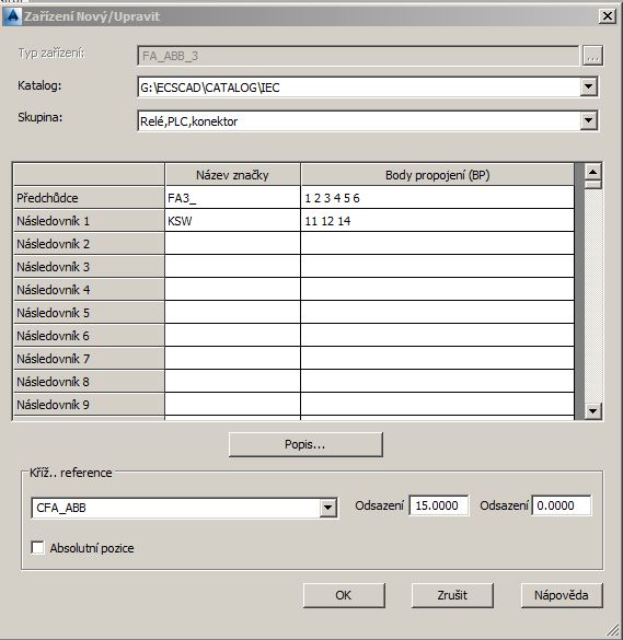

    <![CDATA[<strong>Autor:</strong> <a href="https://www.cadforum.cz/forum/member_profile.asp?PF=64277">Aless</a><br /><strong>Předmět:</strong> 21909<br /><strong>Zasláno:</strong> 20.lis.2015 v 12:03<br /><br /><img src="uploads/64277/device.jpg" height="596" width="512" border="0" /><div>&nbsp;</div><div>Takhle jsem si uložil zařízení - chtěl bych&nbsp;k 3f jističi 1 spínací kontakt.</div><div>&nbsp;</div><div>Když nyní vyberu značku FA3 tak se odkaz na zařízení nevyvolá, kde jsem udělal chybu?</div><div>&nbsp;</div><div>Promiňte mi, ale pořád tomu nějak nerozumím.. a i poté, co jsem si uložil toto zařízení se v databázi artiklů u dev type u FA3 nic neobjevilo.</div>]]>

    <![CDATA[<strong>Autor:</strong> <a href="https://www.cadforum.cz/forum/member_profile.asp?PF=54042">kvapil_dc</a><br /><strong>Předmět:</strong> 21909<br /><strong>Zasláno:</strong> 20.lis.2015 v 11:20<br /><br />Databáze artiklů - poloha - typ zařízení (DEV_TYPE)<br>V mém příkladu je v artiklech u 3f jističe ABB vyplněno FA_ABB_3 (název zařízení)<br><br>Pokud se vám okno nevyvolá, tak značku nemáte definovanou jako předchůdce. Pokud se vám vyvolá (značka je dobře) a stejně nic nemůžete vybrat ze zařízení, tak značku nemáte nikde v zařízeních vyplněnou jako předchůdce.<br>]]>
   </description>

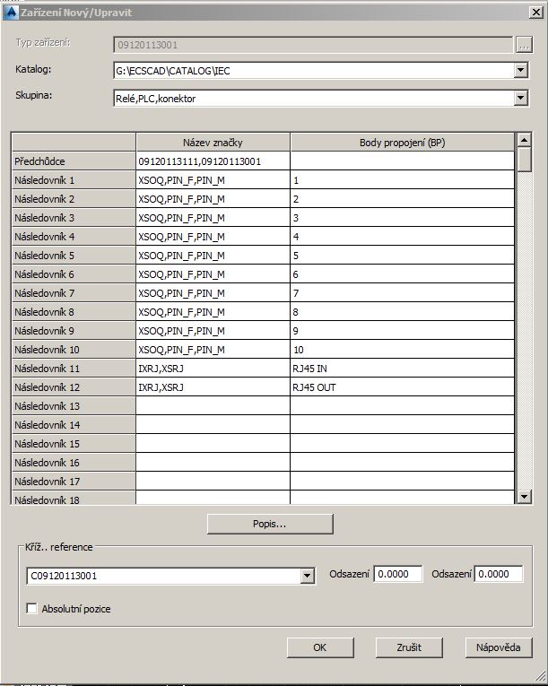

    <![CDATA[<strong>Autor:</strong> <a href="https://www.cadforum.cz/forum/member_profile.asp?PF=54042">kvapil_dc</a><br /><strong>Předmět:</strong> 21909<br /><strong>Zasláno:</strong> 20.lis.2015 v 07:52<br /><br />Jde to vytvořit, posílám naše náhledy. Posílám 3f jistič a na ukázku konektor Harting (dejte si do gůglu to číslo 09..., uvidíte jak vypadá) a označení kabelu (používáme místo číslování kabelů).<br>U jističů značkou rozlišujeme, zda budou mít pomocné kontakty nebo ne<br><img src="uploads/54042/jistic.jpg" height="585" width="569" border="0" /><br><img src="uploads/54042/harting.jpg" height="765" width="611" border="0" /><br><img src="uploads/54042/kabel02.jpg" height="783" width="571" border="0" /><br>Možná ale bude stačit jedna značka jističe a mít více zařízení (s/bez pomocného kontaktu). Důležité je, aby jistič byl předchůdce (PS1) - FA3_ a pom. kontakty následovník (PS2) - KSW, CFA_ABB je PS3 - křížová reference<br><br><br>]]>

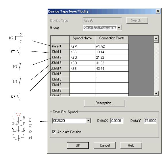

    <![CDATA[<strong>Autor:</strong> <a href="https://www.cadforum.cz/forum/member_profile.asp?PF=64277">Aless</a><br /><strong>Předmět:</strong> 21909<br /><strong>Zasláno:</strong> 19.lis.2015 v 14:36<br /><br />Dobrý den, mám dotaz ohledně tvorby zařízení(device).<div>&nbsp;</div><div>Umím vytvořit zařízení např. pro cívku předdefinovanou&nbsp;s názvem KSP ... takto např.</div><div><img src="uploads/64277/ksp.png" height="546" width="574" border="0" align="left" /></div><div>&nbsp;</div><div>&nbsp;</div><div>&nbsp;</div><div>&nbsp;</div><div>&nbsp;</div><div>&nbsp;</div><div>&nbsp;</div><div>&nbsp;</div><div>&nbsp;</div><div>&nbsp;</div><div>&nbsp;</div><div>&nbsp;</div><div>&nbsp;</div><div>&nbsp;</div><div>&nbsp;</div><div>&nbsp;</div><div>&nbsp;</div><div>&nbsp;</div><div>&nbsp;</div><div>&nbsp;</div><div>&nbsp;</div><div>&nbsp;</div><div>&nbsp;</div><div>&nbsp;</div><div>&nbsp;</div><div>&nbsp;</div><div>&nbsp;</div><div>&nbsp;</div><div>&nbsp;</div><div>&nbsp;</div><div>&nbsp;</div><div>&nbsp;</div><div>&nbsp;</div><div>&nbsp;</div><div>Lze toto vytvořit např. pro jisitč? Předdefinovaný s názvem FA1. Nemůžu tomu přijít na kloub, abych to zprovoznil s něčím jiným než se součástkami, které mi to nabízí, když poklepu na pole rodič..</div><div>&nbsp;</div><div>Lze tvořit zařízení s pomocnými, hlavními, atd. kontakty pro součástky, které si sám vytvořím?</div>]]>
