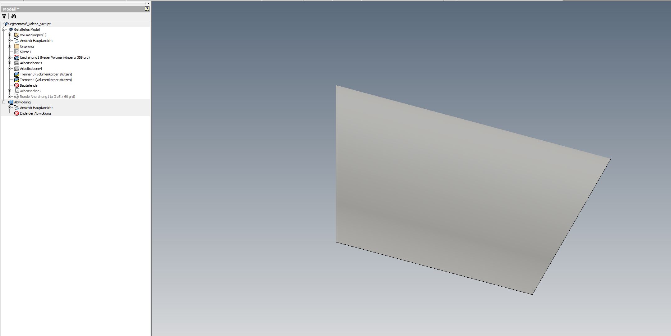

  <item>
   <title><![CDATA[Segmentové koleno :  1.Moznost - Nahlad. Pozrite...]]></title>
   <link>https://www.cadforum.cz/forum/forum_posts.asp?TID=21939&amp;PID=96094&amp;title=segmentove-koleno#96094</link>
   <description>
    <![CDATA[<strong>Autor:</strong> <a href="https://www.cadforum.cz/forum/member_profile.asp?PF=324">Rumisch</a><br /><strong>Předmět:</strong> 21939<br /><strong>Zasláno:</strong> 01.pro.2015 v 17:00<br /><br /><img src="uploads/324/Rozvin.JPG" height="965" width="1584" border="0" />1.Moznost - Nahlad. Pozrite kde som ukoncil strom<div><img src="uploads/324/1._moznost.JPG" height="1082" width="2158" border="0" /></div>]]>
   </description>
   <pubDate>Tue, 01 Dec 2015 17:00:53 +0000</pubDate>
   <guid isPermaLink="true">https://www.cadforum.cz/forum/forum_posts.asp?TID=21939&amp;PID=96094&amp;title=segmentove-koleno#96094</guid>
  </item> 

   <title><![CDATA[Segmentové koleno : zaslete n&#225;kres pros&#237;mZde je jeden...]]></title>
   <link>https://www.cadforum.cz/forum/forum_posts.asp?TID=21939&amp;PID=96016&amp;title=segmentove-koleno#96016</link>
   <description>
    <![CDATA[<strong>Autor:</strong> <a href="https://www.cadforum.cz/forum/member_profile.asp?PF=10604">maiklss</a><br /><strong>Předmět:</strong> 21939<br /><strong>Zasláno:</strong> 25.lis.2015 v 18:31<br /><br />zaslete nákres prosím<br>Zde je jeden pokus s pravidlem,takže stačí jen&nbsp; vyplnit formulář.<br><a href="uploads/10604/Segmentové_koleno_90°.ipt" target="_blank" rel="nofollow">uploads/10604/Segmentové_koleno_90°.ipt</a><br><br>Je to jen&nbsp; vzorovej model pokud&nbsp; budete chti předefinovat stačí říct<br><span style="font-size:10px"><br /><br />Upravil maiklss - 25.lis.2015 v 19:58</span>]]>
   </description>
   <pubDate>Wed, 25 Nov 2015 18:31:26 +0000</pubDate>
   <guid isPermaLink="true">https://www.cadforum.cz/forum/forum_posts.asp?TID=21939&amp;PID=96016&amp;title=segmentove-koleno#96016</guid>
  </item> 
  <item>
   <title><![CDATA[Segmentové koleno : Dobr&#253; den,pot&#345;ebuji vytvo&#345;it rozvin...]]></title>
   <link>https://www.cadforum.cz/forum/forum_posts.asp?TID=21939&amp;PID=96015&amp;title=segmentove-koleno#96015</link>
   <description>
    <![CDATA[<strong>Autor:</strong> <a href="https://www.cadforum.cz/forum/member_profile.asp?PF=36894">emanuel1200</a><br /><strong>Předmět:</strong> 21939<br /><strong>Zasláno:</strong> 25.lis.2015 v 18:06<br /><br />Dobrý den,<br>potřebuji vytvořit rozvin segmentu segmentového kolena (oplechování),jde to nějak jednoduše,potrubí mám zašedlé takže asi bude muset dokoupit nástavba?<br><br><br>Dík Emil<br>]]>
   </description>
   <pubDate>Wed, 25 Nov 2015 18:06:11 +0000</pubDate>
   <guid isPermaLink="true">https://www.cadforum.cz/forum/forum_posts.asp?TID=21939&amp;PID=96015&amp;title=segmentove-koleno#96015</guid>
  </item> 
