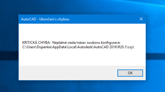

   <title><![CDATA[Autocad kritická chyba :   Vladim&#237;r Michl napsal(a):Je-li...]]></title>
   <link>https://www.cadforum.cz/forum/forum_posts.asp?TID=22001&amp;PID=96268&amp;title=autocad-kriticka-chyba#96268</link>
   <description>
    <![CDATA[<strong>Autor:</strong> <a href="https://www.cadforum.cz/forum/member_profile.asp?PF=44533">Nighters</a><br /><strong>Předmět:</strong> 22001<br /><strong>Zasláno:</strong> 14.pro.2015 v 17:33<br /><br /> <table width="99%"><tr><td class="BBquote"><img src="forum_images/quote_box.png" title="Původně odeslal(a) Vladimír Michl" alt="Původně odeslal(a) Vladimír Michl" style="vertical-align: text-bottom;" /> <strong>Vladimír Michl napsal(a):</strong><br /><br /><br />Je-li nainstalován SP1 a AutoCAD je tak kompatibilní s Win10, řekl bych že chybí uživatelská část instalace - tedy že byl AutoCAD instalován pod jiným účtem a z nějakého důvodu (práva? antivir?) se neprovede/nedokončí tzv. sekundární instalátor (nakopírování dat do uživatelských složek a do Registry). <div></div>Normální spouštění - tedy ikona na ploše a menu Start - se chová stejně?</td></tr></table> <br /><br />Instaloval jsem pod neadministrátorským účtem (účtem na kterém mi to hlásí chybu), ale při spouštění instalačního soboru jsem spouštěl jako administrátor. Když poklepu na ikonu na ploše i ve startu tak CAD hodí samou hlášku, jen když autocad spustím jao administrator - pravým tačítkem myši na ikonu a spustit jako administrátor tak se Cad spustí. Bude to asi chybějícími soubory v uživatelské složce. Dá se to nějak opravit? Nebo budu muset znovu instalovat na administrátorském účtě? SP1 na Autocad nemám nainstalovaný.]]>

  <item>
   <title><![CDATA[Autocad kritická chyba :  Je-li nainstalov&#225;n SP1 a AutoCAD...]]></title>
   <link>https://www.cadforum.cz/forum/forum_posts.asp?TID=22001&amp;PID=96197&amp;title=autocad-kriticka-chyba#96197</link>
   <description>
    <![CDATA[<strong>Autor:</strong> <a href="https://www.cadforum.cz/forum/member_profile.asp?PF=9">Vladimír Michl</a><br /><strong>Předmět:</strong> 22001<br /><strong>Zasláno:</strong> 08.pro.2015 v 16:14<br /><br />Je-li nainstalován SP1 a AutoCAD je tak kompatibilní s Win10, řekl bych že chybí uživatelská část instalace - tedy že byl AutoCAD instalován pod jiným účtem a z nějakého důvodu (práva? antivir?) se neprovede/nedokončí tzv. sekundární instalátor (nakopírování dat do uživatelských složek a do Registry). <div></div>Normální spouštění - tedy ikona na ploše a menu Start - se chová stejně?]]>

   <title><![CDATA[Autocad kritická chyba : Dobr&#253; den,Autocad 2016 mi h&#225;&#382;e...]]></title>
   <link>https://www.cadforum.cz/forum/forum_posts.asp?TID=22001&amp;PID=96196&amp;title=autocad-kriticka-chyba#96196</link>
   <description>
    <![CDATA[<strong>Autor:</strong> <a href="https://www.cadforum.cz/forum/member_profile.asp?PF=44533">Nighters</a><br /><strong>Předmět:</strong> 22001<br /><strong>Zasláno:</strong> 08.pro.2015 v 15:20<br /><br />Dobrý den,<br />Autocad 2016 mi háže tuto chybu když poklepu na soubor výkresu nebo když poklepu na spouštěcí soubor exe, kde je program nainstalovaný. <br /><img src="uploads/44533/123456.png" border="0" /><br /><br />Problém nenastane když spustím spouštěcí soubor exe jako administrátor. Hledam jsem cestu a Autocad 2016/R20.1/csy/ neexistuje. Před pár dny jsem instaloval nový build na W10.<br />]]>
   </description>
   <pubDate>Tue, 08 Dec 2015 15:20:09 +0000</pubDate>
   <guid isPermaLink="true">https://www.cadforum.cz/forum/forum_posts.asp?TID=22001&amp;PID=96196&amp;title=autocad-kriticka-chyba#96196</guid>
