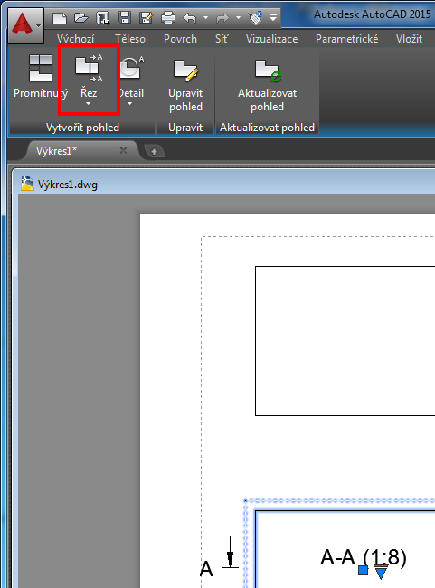

    <![CDATA[<strong>Autor:</strong> <a href="https://www.cadforum.cz/forum/member_profile.asp?PF=66286">hlucheucho</a><br /><strong>Předmět:</strong> 22007<br /><strong>Zasláno:</strong> 18.pro.2015 v 14:45<br /><br />Asi máte "svoje" nastavení prostředí. Tlačítko "Pohled" v liště nástrojů nemám a během provádění příkazů se nástrojová lišta také liší. Totéž, ale bez použití lišty nástrojů:<div></div><div>1. Pomocí ZÁKLADNÍPOHLED vytvořit nárys, půdorys, bokorys...</div><div>2. Kliknout na půdorys, je vyznačen</div><div>3. pravým tlač. myši kliknout do prostoru, zobrazí se nabídka. Vybrat Vytvořit pohled a Pohled řezu</div><div>4. vybrat body roviny řezu a pohled řezu</div><div>&nbsp;</div><div>Obdivuji Vaši trpělivost.</div>&nbsp;]]>

    <![CDATA[<strong>Autor:</strong> <a href="https://www.cadforum.cz/forum/member_profile.asp?PF=9">Vladimír Michl</a><br /><strong>Předmět:</strong> 22007<br /><strong>Zasláno:</strong> 18.pro.2015 v 10:21<br /><br />Nerozumím. Všechny pohledy a řezy tvoří ten výše uvedený příkaz ZÁKLADNÍPOHLED a ten říkáte že funguje. Proč tedy hledat něco dalšího? Pohled řezu vytvoříte z nějakého vybraného základního pohledu (školní verze v tom nehraje žádnou roli) - viz ribbon:<div>&nbsp;</div><div><img src="uploads/9/vpohled.png" height="650" width="481" border="0" /></div>]]>

    <![CDATA[<strong>Autor:</strong> <a href="https://www.cadforum.cz/forum/member_profile.asp?PF=66286">hlucheucho</a><br /><strong>Předmět:</strong> 22007<br /><strong>Zasláno:</strong> 17.pro.2015 v 19:19<br /><br /><div>ROVINAPRŮŘ nevytvoří řez - výrobní výkres s vyšrafováním, volbu, která by k tomu vedla, jsem nenašel. OBJPOHLED a OBJKRESLI toto vygenerovat mají, ale u české výukové&nbsp;verze AutoCAD 2015 se tak nestane. Zkoušel jsem stejný postup s angl. AutoCAD 2016 trial a příkazy SOLVIEW a SOLDRAW tento řez vytvoří tak, jak jsem podle výukového videa očekával. Na složitějším tělese se jeví, že tento řez je "vzhůru nohama" a zezadu. Bohužel nechápu, podle jakých pravidel se to řídí.</div><div><br></div><div>Zaráží mne chování české výukové verze AutoCAD 2015. Při učení by uživatel neměl narazit na problém "našel jsem to v manuálu, ale&nbsp;nefunguje to". Ne každý žák, student nebo učitel si chování příkazů ověří na trial nebo dokonce plné verzi.</div>]]>
