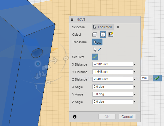

    <![CDATA[<strong>Autor:</strong> <a href="https://www.cadforum.cz/forum/member_profile.asp?PF=9">Vladimír Michl</a><br /><strong>Předmět:</strong> 22024<br /><strong>Zasláno:</strong> 14.pro.2015 v 18:31<br /><br />Číselně nebo pomocí manipulátoru by snad mělo jít posunout cokoliv. V nejhorším pomocí Align pootočit celý model nebo použít pracovní roviny.<div><img src="uploads/9/f360move.png" height="438" width="571" border="0" /></div>]]>

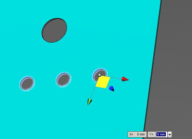

    <![CDATA[<strong>Autor:</strong> <a href="https://www.cadforum.cz/forum/member_profile.asp?PF=54042">kvapil_dc</a><br /><strong>Předmět:</strong> 22024<br /><strong>Zasláno:</strong> 14.pro.2015 v 09:05<br /><br />Nakreslil jsem si těleso, udělal do něj otvory, ale nyní bych otvory potřeboval posunout. Původně to bylo kreslené v pravoúhlém souřadném systému X,Y. Nyní mi to nabízí pootočený souřadný systém. Pokud při příkazu Move zvolím Triad reorient, tak mě to 2 osy nabídne dobře, ale třetí je natočená, takže to nelze použít. Viz obr.<img src="uploads/54042/fusi&#111;n360.jpg" height="470" width="647" border="0" /><br><br>Jaký příkaz mám použít pro "srovnání os" celého dílce, nebo jak mám postupovat, abych mohl otvory přesouvat v ose X,Y?<br>]]>
