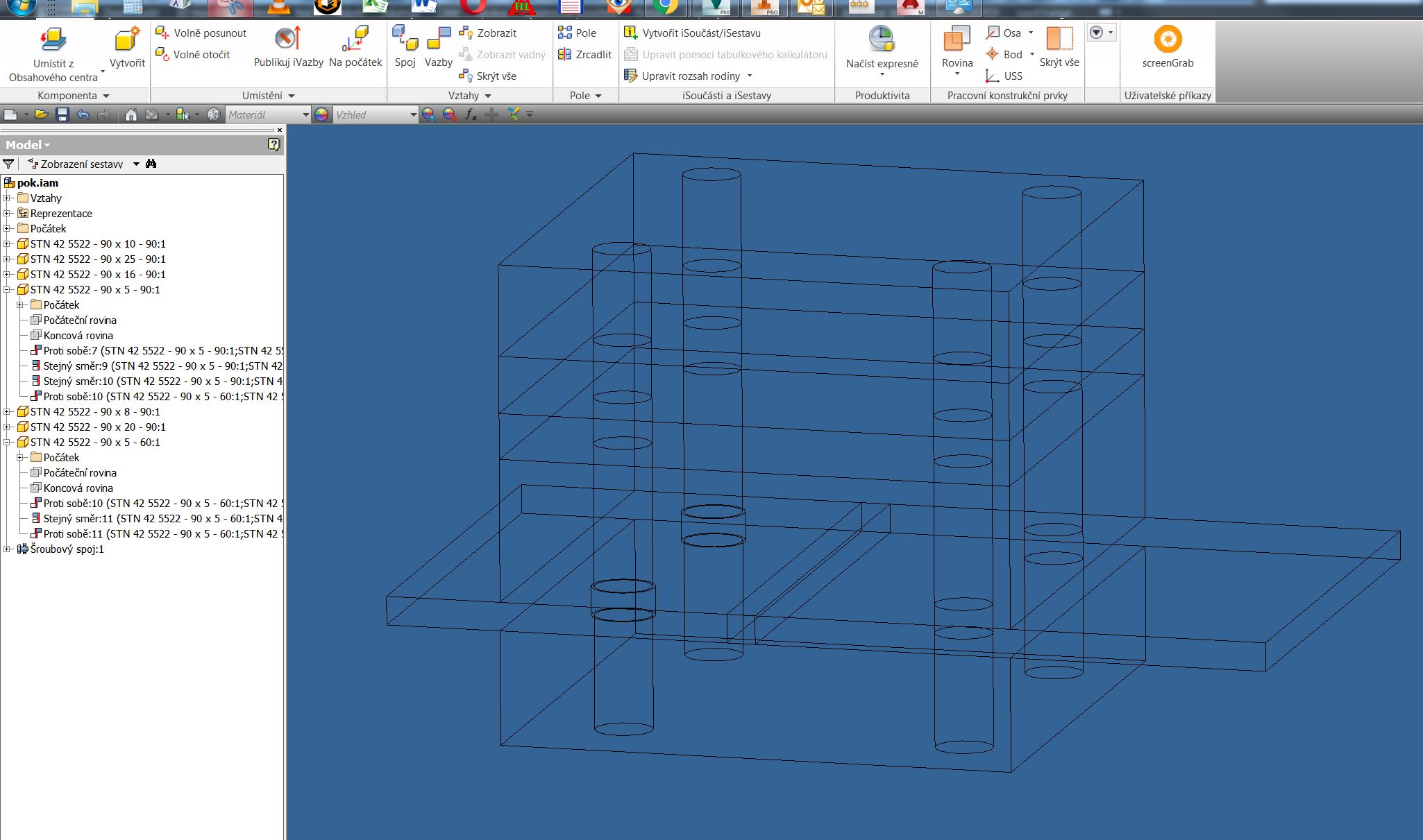

    <![CDATA[<strong>Autor:</strong> <a href="https://www.cadforum.cz/forum/member_profile.asp?PF=44188">cadman181</a><br /><strong>Předmět:</strong> 22030<br /><strong>Zasláno:</strong> 17.pro.2015 v 14:25<br /><br />Tak este jeden pokus a výsledok je takýto.<img src="uploads/44188/aaa.JPG" height="1211" width="2050" border="0" /><span style="font-size:10px"><br /><br />Upravil cadman181 - 17.pro.2015 v 14:37</span>]]>

    <![CDATA[<strong>Autor:</strong> <a href="https://www.cadforum.cz/forum/member_profile.asp?PF=25745">Fiki</a><br /><strong>Předmět:</strong> 22030<br /><strong>Zasláno:</strong> 17.pro.2015 v 14:14<br /><br /><table width="99%"><tr><td class="BBquote"><img src="forum_images/quote_box.png" title="Původně odeslal(a) cadman181" alt="Původně odeslal(a) cadman181" style="vertical-align: text-bottom;" /> <strong>cadman181 napsal(a):</strong><br /><br />Dobrý deň,tiež som to vyskúšal,funguje to b<span style="line-height: 11.2px;">ez problémov.</span><img src="uploads/44188/Výstřižek-pokus.JPG" height="1310" width="2000" border="0" /></td></tr></table><br><br>Děkuji za odpověď, vaše řešení neodpovída zadání viz. můj poslední příspěvek.<br>]]>

    <![CDATA[<strong>Autor:</strong> <a href="https://www.cadforum.cz/forum/member_profile.asp?PF=44188">cadman181</a><br /><strong>Předmět:</strong> 22030<br /><strong>Zasláno:</strong> 17.pro.2015 v 13:54<br /><br />Dobrý deň,tiež som to vyskúšal,funguje to b<span style="line-height: 11.2px;">ez problémov.</span><img src="uploads/44188/Výstřižek-pokus.JPG" height="1310" width="2000" border="0" />]]>

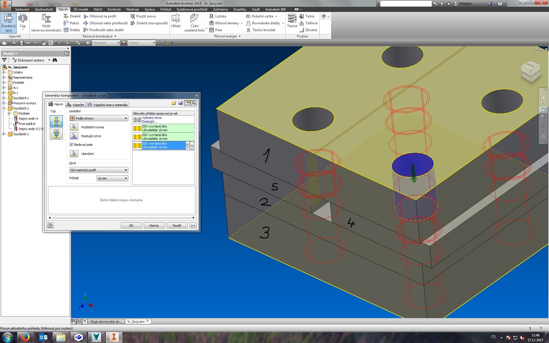

    <![CDATA[<strong>Autor:</strong> <a href="https://www.cadforum.cz/forum/member_profile.asp?PF=27404">Lubomír Polesný</a><br /><strong>Předmět:</strong> 22030<br /><strong>Zasláno:</strong> 17.pro.2015 v 13:11<br /><br />Dobrý den,<div>&nbsp;</div><div>to máte pravdu, ale zdá se mi, že to je zvláštní případ. Část pole děr zasahuje do jedné a část pole do druhé součásti. Je to vidět i při výběru otvoru, když zadáváte jeho uživatelský průměr.</div><div>&nbsp;</div><div>V tom případě bych doporučoval použít spojení čepů.</div>]]>

    <![CDATA[<strong>Autor:</strong> <a href="https://www.cadforum.cz/forum/member_profile.asp?PF=25745">Fiki</a><br /><strong>Předmět:</strong> 22030<br /><strong>Zasláno:</strong> 17.pro.2015 v 11:54<br /><br />Zdravím, <br>děkuji za odpověď. Skutečně ve vaší simulaci se neděje nic zvláštního a vše pracuje v pořádku.<br>Ale, a to je asi zásadní co jsem neuvedl je to, že když mezi vaše desky umístím dve jiné a obe tvoří jedinečnou součást a pod ně umístím další desku jako jedinečnou součást stane se přesně to co jsem popisoval v prvním příspěvku. viz obr.<br>Jinak ve verzi inventoru 2014 vše pracovalo normálně (bez popisovaneho problému)<img src="uploads/25745/spoj01.jpg" height="1200" width="1920" border="0" /><br>]]>
