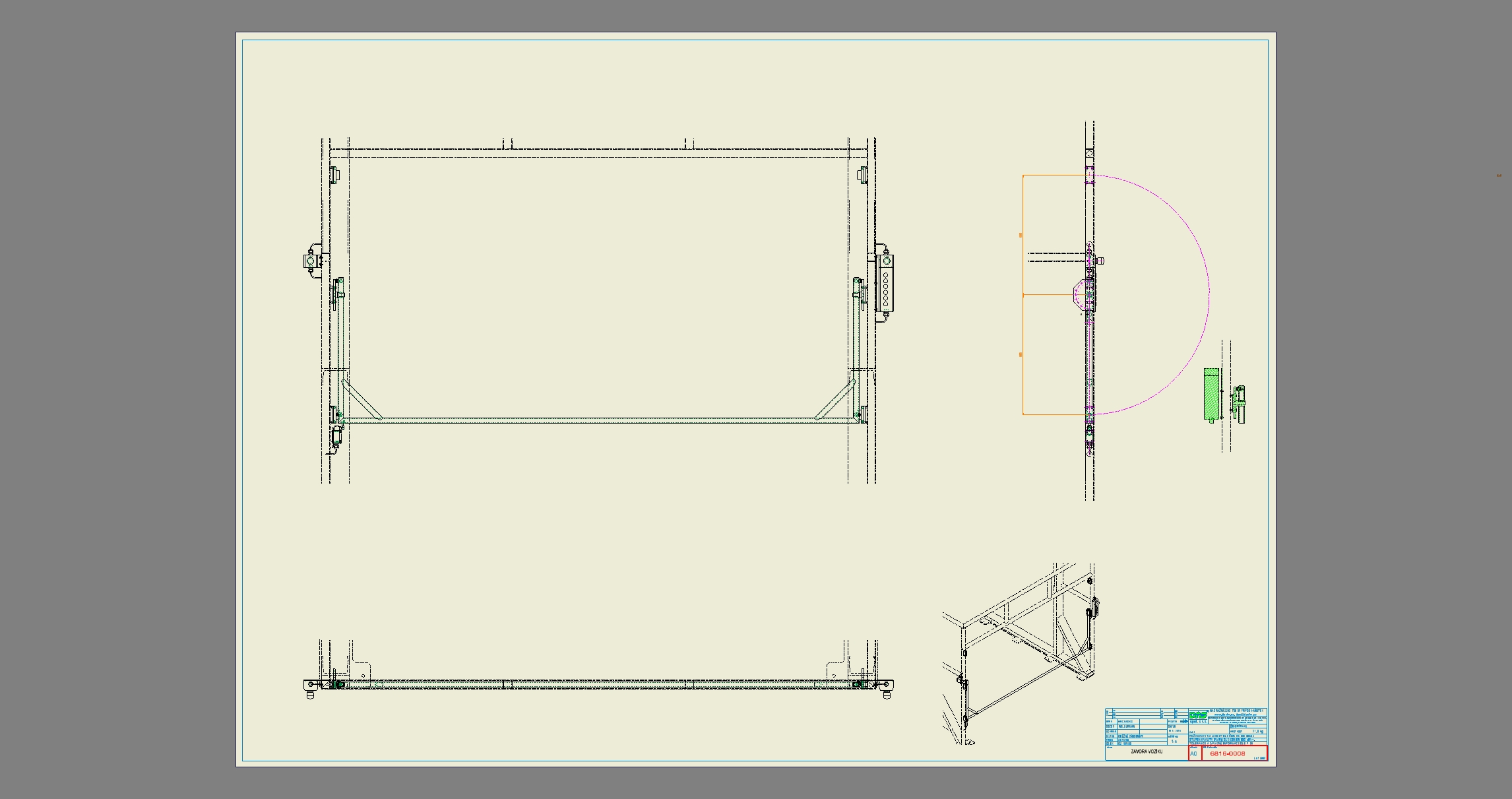

    <![CDATA[<strong>Autor:</strong> <a href="https://www.cadforum.cz/forum/member_profile.asp?PF=27120">Logitech22</a><br /><strong>Předmět:</strong> 22031<br /><strong>Zasláno:</strong> 15.pro.2015 v 15:27<br /><br />Omlouvám se za spam ale již jsem na to přišel. Byla nastavena malá výseč modelu. Úprava pohledu-&gt;Stav modelu<span style="line-height: 15.2727px;">-&gt;Okraj: přepsat číselnou hodnotu.</span>]]>

    <![CDATA[<strong>Autor:</strong> <a href="https://www.cadforum.cz/forum/member_profile.asp?PF=27120">Logitech22</a><br /><strong>Předmět:</strong> 22031<br /><strong>Zasláno:</strong> 15.pro.2015 v 15:16<br /><br />Dobrý den, při vložení pohledu do výkresu ( .iam do .idw ) Dojde k oříznutí vloženého pohledu.&nbsp;<div>Přikládám obrázek, kde je patrné, že se nezobrazí celá součást. Inventor po vložení provede automatické oříznutí všech pohledů.</div><div>Nevíte čím zamezím oříznutí?</div><div><img src="uploads/27120/1.jpg" height="1211" width="2292" border="0" /></div>]]>
