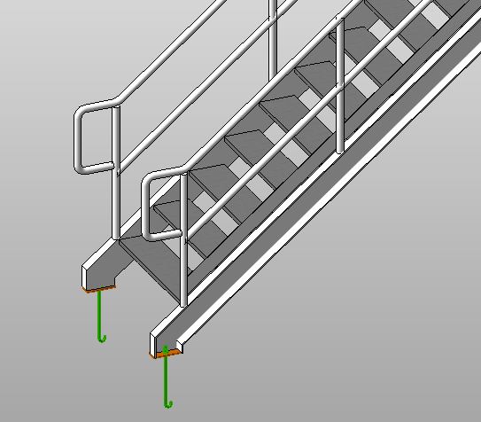

    <![CDATA[<strong>Autor:</strong> <a href="https://www.cadforum.cz/forum/member_profile.asp?PF=45">statecny</a><br /><strong>Předmět:</strong> 22042<br /><strong>Zasláno:</strong> 18.úno.2016 v 14:16<br /><br />Možnosti tvorby a využití zábradlí v Revitu bude probíráno na zítřejším webináři (19.2.). Bližší informace a registrace<span style=": rgb249, 249, 251;"><font color="#36455a"><span style="line-height: 16.8px;">&nbsp;</span></font></span><span style="color: rgb54, 69, 90; line-height: 16.8px; : rgb249, 249, 251;"><a href="http://cadstudio.cz/webinare" target="_blank">zde</a>.</span><div><span style="color: rgb54, 69, 90; line-height: 16.8px; : rgb249, 249, 251;"><img src="uploads/45/ocel_schod.JPG" height="476" width="543" border="0" /><br></span></div>]]>

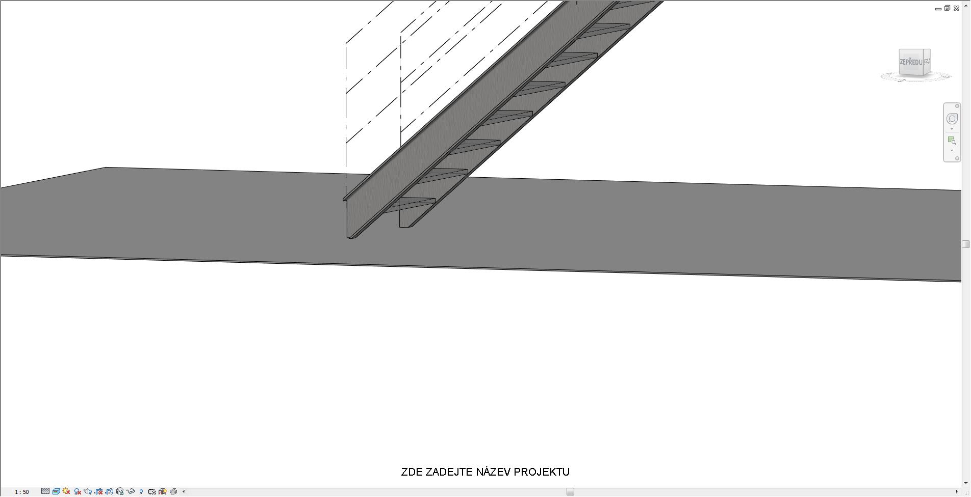

    <![CDATA[<strong>Autor:</strong> <a href="https://www.cadforum.cz/forum/member_profile.asp?PF=64367">smejkald</a><br /><strong>Předmět:</strong> 22042<br /><strong>Zasláno:</strong> 17.pro.2015 v 16:59<br /><br />Výsledek může vypadat třeba takhle:&nbsp;<br><div><img src="uploads/64367/schodnice.jpg" height="347" width="653" border="0" align="left" /><br></div>]]>

    <![CDATA[<strong>Autor:</strong> <a href="https://www.cadforum.cz/forum/member_profile.asp?PF=64367">smejkald</a><br /><strong>Předmět:</strong> 22042<br /><strong>Zasláno:</strong> 17.pro.2015 v 16:43<br /><br />Schodnice jako systémová rodina Revitu má poměrně omezené možnosti nastavení. Pro dosažení složitějšího tvaru zkuste schodiště vytvořit bez schodnic a schodnice udělejte nástrojem zábradlí. Když vytvoříte schodnici jako "horní madlo" zábradlí, budete mít možnost editovat její trajektorii a spodní konec tak "zalomit" stejně jako u schodiště na fotce. V podstatě se to chová jako objekt tažení, kdy je použit profil a trajektorie, kterou máte možnost editovat.&nbsp;]]>

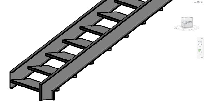

    <![CDATA[<strong>Autor:</strong> <a href="https://www.cadforum.cz/forum/member_profile.asp?PF=18106">Žufi</a><br /><strong>Předmět:</strong> 22042<br /><strong>Zasláno:</strong> 17.pro.2015 v 16:21<br /><br />Dobrý den, jakým způsobem v Revitu (2014) vytvořit uložení schodiště jako je na fotce? <img src="uploads/18106/K&#079;NEC_SCHODIŠTĚ.jpg" height="600" width="300" border="0" /><div></div>v Revitu se dopracuji jen něčeho takového, tedy bez dolního zalomení. <img src="uploads/18106/Projekt1_16-14-0.jpg" height="400" width="600" border="0" /><div>díky</div><div>V.</div>]]>
