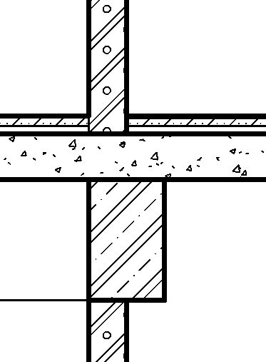

  <item>
   <title><![CDATA[Hrubka ciar : ospravedlnujem sa za neskoru odpoved....]]></title>
   <link>https://www.cadforum.cz/forum/forum_posts.asp?TID=22047&amp;PID=97561&amp;title=hrubka-ciar#97561</link>
   <description>
    <![CDATA[<strong>Autor:</strong> <a href="https://www.cadforum.cz/forum/member_profile.asp?PF=63129">suuubo2205</a><br /><strong>Předmět:</strong> 22047<br /><strong>Zasláno:</strong> 25.úno.2016 v 09:00<br /><br />ospravedlnujem sa za neskoru odpoved. problem som vyriesil tak ze som vytvoril novu rodinu ale v kategorii generic model a potom to spojit islo. kedze mi islo prevazne o graficke vyobrazenie tak som bol s tym spokojny ale som si isty ze to nieje idealny postup.&nbsp;<div><br></div><div>uvazujem nad tym ze objekt mohol byt "pinned" a preto to spojit neslo. keby som sa s tym stretol este raz tak na to budem mysliet.&nbsp;</div><div><br></div><div>dakujem za pomoc</div>]]>
   </description>

  <item>
   <title><![CDATA[Hrubka ciar : A nem&#225;te n&#283;jak filtrovan&#253; v&#253;b&#283;r?...]]></title>
   <link>https://www.cadforum.cz/forum/forum_posts.asp?TID=22047&amp;PID=96360&amp;title=hrubka-ciar#96360</link>
   <description>
    <![CDATA[<strong>Autor:</strong> <a href="https://www.cadforum.cz/forum/member_profile.asp?PF=74">Peter Jirat</a><br /><strong>Předmět:</strong> 22047<br /><strong>Zasláno:</strong> 18.pro.2015 v 16:29<br /><br />A nemáte nějak filtrovaný výběr? Třebas nevybírat zapinované elementy apod.]]>
   </description>

  <item>
   <title><![CDATA[Hrubka ciar : Je to spr&#225;vn&#225; kategorie a m&#283;lo...]]></title>
   <link>https://www.cadforum.cz/forum/forum_posts.asp?TID=22047&amp;PID=96359&amp;title=hrubka-ciar#96359</link>
   <description>
    <![CDATA[<strong>Autor:</strong> <a href="https://www.cadforum.cz/forum/member_profile.asp?PF=74">Peter Jirat</a><br /><strong>Předmět:</strong> 22047<br /><strong>Zasláno:</strong> 18.pro.2015 v 16:26<br /><br />Je to správná kategorie a mělo by to jít. Zkuste vybrat ten nosník, Ctrl+X a pak Paste na to samé místo. Občas pomůže.]]>
   </description>
   <pubDate>Fri, 18 Dec 2015 16:26:39 +0000</pubDate>
   <guid isPermaLink="true">https://www.cadforum.cz/forum/forum_posts.asp?TID=22047&amp;PID=96359&amp;title=hrubka-ciar#96359</guid>
  </item> 

   <title><![CDATA[Hrubka ciar : Funkciu som uz pred tym pouzil...]]></title>
   <link>https://www.cadforum.cz/forum/forum_posts.asp?TID=22047&amp;PID=96352&amp;title=hrubka-ciar#96352</link>
   <description>
    <![CDATA[<strong>Autor:</strong> <a href="https://www.cadforum.cz/forum/member_profile.asp?PF=63129">suuubo2205</a><br /><strong>Předmět:</strong> 22047<br /><strong>Zasláno:</strong> 18.pro.2015 v 14:10<br /><br />Funkciu som uz pred tym pouzil ale z nejakeho dovodu mi nejde vybrat ten tram. je v skupine Structural framing (girder) je mozne ze koly tomu sa neda vybrat pri pouziti prikazu Join Geometry. popriade je tam ina vhodna kategoria pre nosne tramy? dakujem]]>
   </description>
   <pubDate>Fri, 18 Dec 2015 14:10:39 +0000</pubDate>
   <guid isPermaLink="true">https://www.cadforum.cz/forum/forum_posts.asp?TID=22047&amp;PID=96352&amp;title=hrubka-ciar#96352</guid>
  </item> 

   <title><![CDATA[Hrubka ciar : Pou&#382;ijte n&#225;stroj spojit geometrii...]]></title>
   <link>https://www.cadforum.cz/forum/forum_posts.asp?TID=22047&amp;PID=96350&amp;title=hrubka-ciar#96350</link>
   <description>
    <![CDATA[<strong>Autor:</strong> <a href="https://www.cadforum.cz/forum/member_profile.asp?PF=64367">smejkald</a><br /><strong>Předmět:</strong> 22047<br /><strong>Zasláno:</strong> 18.pro.2015 v 13:48<br /><br />Použijte nástroj spojit geometrii (Spoj) ze záložky upravit pro spojení jednotlivých konstrukcí.]]>
   </description>
   <pubDate>Fri, 18 Dec 2015 13:48:39 +0000</pubDate>
   <guid isPermaLink="true">https://www.cadforum.cz/forum/forum_posts.asp?TID=22047&amp;PID=96350&amp;title=hrubka-ciar#96350</guid>
  </item> 

   <title><![CDATA[Hrubka ciar : Zdravim, viete mi poradit ako...]]></title>
   <link>https://www.cadforum.cz/forum/forum_posts.asp?TID=22047&amp;PID=96349&amp;title=hrubka-ciar#96349</link>
   <description>
    <![CDATA[<strong>Autor:</strong> <a href="https://www.cadforum.cz/forum/member_profile.asp?PF=63129">suuubo2205</a><br /><strong>Předmět:</strong> 22047<br /><strong>Zasláno:</strong> 18.pro.2015 v 13:43<br /><br />Zdravim, viete mi poradit ako docielim spravne hrubky ciar? napriklad v prilozenom&nbsp;detaile? dakujem<div><br></div><div><img src="uploads/63129/Detail_tramu.JPG" height="507" width="373" border="0" /><br></div>]]>
   </description>
   <pubDate>Fri, 18 Dec 2015 13:43:36 +0000</pubDate>
   <guid isPermaLink="true">https://www.cadforum.cz/forum/forum_posts.asp?TID=22047&amp;PID=96349&amp;title=hrubka-ciar#96349</guid>
  </item> 
