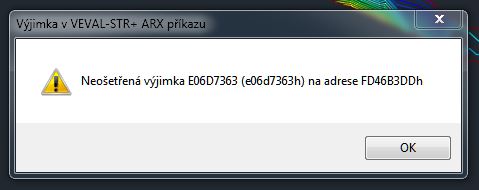

    <![CDATA[<strong>Autor:</strong> <a href="https://www.cadforum.cz/forum/member_profile.asp?PF=33734">PepaG</a><br /><strong>Předmět:</strong> 22063<br /><strong>Zasláno:</strong> 09.úno.2016 v 14:50<br /><br />Dobrý den, už jsme to řešili na helpdesku, asi je to vlastnost 2015 (mám 2015), ono to bezvadně funguje, dokud člověk tu analýzu neukončí, ale po ukončení se do ní nelze vrátit. Servis Packy mám (i nějaký hotfix, který mi byl doporučen).<br>Děkuji.<br>S pozdravem<br>Josef Gruber<br>]]>

    <![CDATA[<strong>Autor:</strong> <a href="https://www.cadforum.cz/forum/member_profile.asp?PF=227">Martin Madaj</a><br /><strong>Předmět:</strong> 22063<br /><strong>Zasláno:</strong> 09.úno.2016 v 08:18<br /><br />Dobrý den,<div>v popisku uvádíte, že pracujete s verzí 2014. Jenom preventivně - máte nainstalován service pack?&nbsp;<a href="http://knowledge.autodesk.com/search?search=autocad%20mechanical%202014#?p=AMECH_PP&amp;v=2014&amp;sort=score&amp;page=1&amp;doctype=Service%20Packs" target="_blank" rel="nofollow">https://knowledge.autodesk.com/search?search=autocad%20mechanical%202014#?p=AMECH_PP&amp;v=2014&amp;sort=score&amp;page=1&amp;doctype=Service%20Packs</a></div><div><br></div><div>S pozdravem</div><div>Martin Madaj</div>]]>

    <![CDATA[<strong>Autor:</strong> <a href="https://www.cadforum.cz/forum/member_profile.asp?PF=33734">PepaG</a><br /><strong>Předmět:</strong> 22063<br /><strong>Zasláno:</strong> 27.pro.2015 v 11:09<br /><br />Děkuji za odpověď, zkusil jsem, ale chyba trvá dál. Ono to v podstatě funguje i s tou chybou, ne vždy program spadne, ale člověk neví, kdy.<br>]]>

    <![CDATA[<strong>Autor:</strong> <a href="https://www.cadforum.cz/forum/member_profile.asp?PF=12816">Boleslav</a><br /><strong>Předmět:</strong> 22063<br /><strong>Zasláno:</strong> 25.pro.2015 v 22:18<br /><br />Možná by to mohl opravit tenhle hotfix -&nbsp;https://knowledge.autodesk.com/support/autocad-mechanical/downloads/caas/downloads/content/autodesk-autocad-mechanical-2015-beam-calculation-hotfix.html]]>

    <![CDATA[<strong>Autor:</strong> <a href="https://www.cadforum.cz/forum/member_profile.asp?PF=33734">PepaG</a><br /><strong>Předmět:</strong> 22063<br /><strong>Zasláno:</strong> 25.pro.2015 v 19:59<br /><br />AutoCAD Mechanical nabízí zajímavý nástroj pro 2D pevnostní analýzu pomocí FEM, vhodný např. pro první seznámení s problematikou pevnostních analýz. Napoprvé proběhne dobře, ale při pokusech o další úpravy a změny se začnou objevovat hlášky<img src="uploads/33734/acadm_chyba1.JPG" height="190" width="479" border="0" /><br>,<br>popř.<br><img src="uploads/33734/acadm_chyba2.JPG" height="227" width="296" border="0" /><br>po které AutoCAD Mechanical spadne s nabídnutou chybovou zprávou. Nevíte prosím, co by mohlo být příčinou? Děkuji.<br><br>]]>
