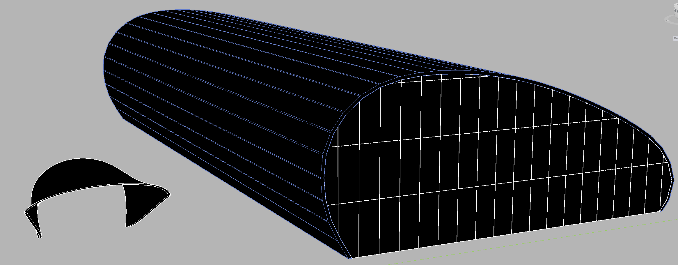

    <![CDATA[<strong>Autor:</strong> <a href="https://www.cadforum.cz/forum/member_profile.asp?PF=212">IvanaV</a><br /><strong>Předmět:</strong> 22068<br /><strong>Zasláno:</strong> 03.led.2016 v 22:33<br /><br />Revit! Koncepční modelování ze spline... jak píše Pepa, třeba na YouTube je návodů nepočítaně.<br>Šablona rodiny Koncepční hmota, popř. Architecture &gt; Komponenta na místě, kategorie Hmota/Mass.<br>]]>

    <![CDATA[<strong>Autor:</strong> <a href="https://www.cadforum.cz/forum/member_profile.asp?PF=270">PepaR</a><br /><strong>Předmět:</strong> 22068<br /><strong>Zasláno:</strong> 03.led.2016 v 22:02<br /><br />Dobrý večer,<div><br></div><div>pokud chcete s modelem dále pracovat v Revitu, doporučoval bych tvar vymodelovat nanovo v Revitu. Vyhnete se případným problémům do budoucna, kdy na plochy tvaru mapujete stěny, obvodový plášť, apod.</div><div><br></div><div>V Revitu se tyto tvary modelují poměrně snadno, postačí hledat heslo „koncepční modelování“, „hmoty“ ve spojitosti s Revitem a vyběhne Vám řada návodů.<br><div><br></div></div>]]>

    <![CDATA[<strong>Autor:</strong> <a href="https://www.cadforum.cz/forum/member_profile.asp?PF=60264">MSevela</a><br /><strong>Předmět:</strong> 22068<br /><strong>Zasláno:</strong> 03.led.2016 v 21:12<br /><br /><img src="uploads/60264/Hala_Perspektiva.png" height="400" width="900" border="0" /><img src="uploads/60264/Hala_Pravý.png" height="300" width="900" border="0" />Zdravím, chtěl bych se zeptat jak vytvořit v Revitu 2015 takovéto tvary. Je možné je nějakým způsobem dostat do Revitu z AutoCadu &nbsp;Architecture 2014 když jsou ty tvary ve 3D, nebo je musím znova vytvořit v Revitu. Pokud to jde nějakým způsobem vložit do Revitu, tak jak poté nastavím např. materiály atd. Pokud to nejde vložit, jakým způsobem lze takovéto složitější tvary vymodelovat, popř. stručný návod jak na to.&nbsp;<div>Děkuji za všechny rady.<img src="https://www.cadforum.cz/forum/smileys/smiley2.gif" border="0" alt="Wink" title="Wink" /></div>]]>
