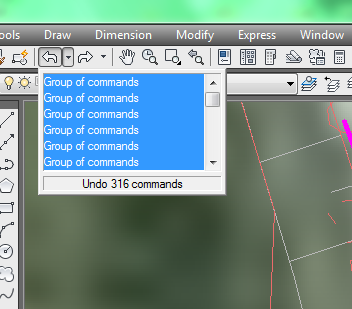

    <![CDATA[<strong>Autor:</strong> <a href="https://www.cadforum.cz/forum/member_profile.asp?PF=9">Vladimír Michl</a><br /><strong>Předmět:</strong> 22071<br /><strong>Zasláno:</strong> 04.led.2016 v 14:17<br /><br />SP1 pro AutoCAD 2013 neexistuje, existuje SP1.1 nebo aktuální SP2 - viz sekce Download.]]>

    <![CDATA[<strong>Autor:</strong> <a href="https://www.cadforum.cz/forum/member_profile.asp?PF=18052">racto0</a><br /><strong>Předmět:</strong> 22071<br /><strong>Zasláno:</strong> 04.led.2016 v 13:35<br /><br /><p>Čo sa týka nadstavby použivame Roudpac.</p><div></div><p>&nbsp;Čo sa týka LISP tých mam načítaných asi 20.</p><div></div><div>Minule som sťahoval a inštaloval Servis Pack 1 pre tento AutoCAD. </div>]]>

    <![CDATA[<strong>Autor:</strong> <a href="https://www.cadforum.cz/forum/member_profile.asp?PF=9">Vladimír Michl</a><br /><strong>Předmět:</strong> 22071<br /><strong>Zasláno:</strong> 04.led.2016 v 13:02<br /><br />Mohou to také způsobovat&nbsp;asociativní šrafy s měřítkem poznámek. Zkuste aktualizovat AutoCAD.]]>

    <![CDATA[<strong>Autor:</strong> <a href="https://www.cadforum.cz/forum/member_profile.asp?PF=33">Mantlík</a><br /><strong>Předmět:</strong> 22071<br /><strong>Zasláno:</strong> 04.led.2016 v 12:50<br /><br />Nepoužíval jste náhodou zrovna nějakou nadstavbu či aplikaci, která v sobě může mít v jedné funkci&nbsp;vnořeno x aucadovských či lispovských příkazů ( a při undo to krokuje postupně) ? (znám z vlastní zkušenosti)]]>

   <title><![CDATA[300xGroup of commands :  Ahojte. M&#225;m Autocad 2013.Pohnem...]]></title>
   <link>https://www.cadforum.cz/forum/forum_posts.asp?TID=22071&amp;PID=96433&amp;title=300xgroup-of-commands#96433</link>
   <description>
    <![CDATA[<strong>Autor:</strong> <a href="https://www.cadforum.cz/forum/member_profile.asp?PF=18052">racto0</a><br /><strong>Předmět:</strong> 22071<br /><strong>Zasláno:</strong> 04.led.2016 v 12:15<br /><br />Ahojte. <div>Mám Autocad 2013.</div><div>Pohnem myšou, chcem dať undo a vyhodí mi v možnostiach späť aj 300xGroup of commands kým sa dostanem na príkaz ktorý chcem dať späť.</div><div>Čo stým?</div><div><img src="uploads/18052/36.png" height="309" width="352" border="0" /></div>]]>
