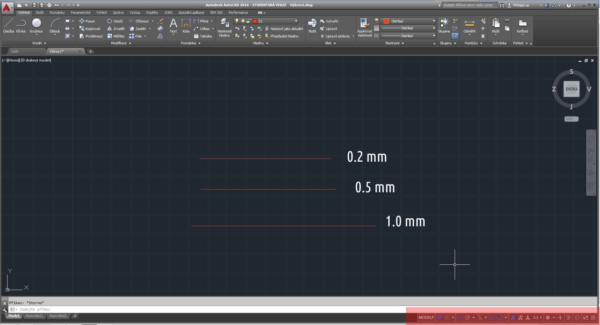

    <![CDATA[<strong>Autor:</strong> <a href="https://www.cadforum.cz/forum/member_profile.asp?PF=56238">Lumirone</a><br /><strong>Předmět:</strong> 22085<br /><strong>Zasláno:</strong> 06.led.2016 v 17:12<br /><br />Díky, to jsem přehlédl.]]>

    <![CDATA[<strong>Autor:</strong> <a href="https://www.cadforum.cz/forum/member_profile.asp?PF=1045">johny</a><br /><strong>Předmět:</strong> 22085<br /><strong>Zasláno:</strong> 06.led.2016 v 17:10<br /><br />Rozklikněte vpravo dole ikonu se třemi vodorovnámi čárkami a ikonu pro tloušťku čar si zobrazte.]]>

    <![CDATA[<strong>Autor:</strong> <a href="https://www.cadforum.cz/forum/member_profile.asp?PF=56238">Lumirone</a><br /><strong>Předmět:</strong> 22085<br /><strong>Zasláno:</strong> 06.led.2016 v 16:24<br /><br />Zdravím,<div>potřeboval bych poradit jak v CADu 16 zapnout zobrazení tloušťky čar. Když rýsuju , tak se mi čára s tloušťkou 0,2 mm zobrazí stejně jako čára o tloušťce 1mm. Potřebval bych to rozlišit. Dříve jsem rýsoval na 2013 tam se to dalo libovolně vypínat a zapínat na liště vpravo dole. V novější verzi nevím jak na to.</div><div>Předem děkuji za rady, Lumír.</div><div><img src="uploads/56238/cad.jpg" height="1041" width="1920" border="0" /></div>]]>
