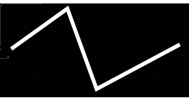

    <![CDATA[<strong>Autor:</strong> <a href="https://www.cadforum.cz/forum/member_profile.asp?PF=9">Vladimír Michl</a><br /><strong>Předmět:</strong> 22090<br /><strong>Zasláno:</strong> 12.led.2016 v 16:27<br /><br />Ano, to bude ovlivněno tím (command) - obvykle spouští starší varianty příkazů kvůli kompatibilitě (jde ovlivnit pomocí (initcommandversion). Každopádně na spojování entit slouží JOIN a PEDIT, u FILLET/CHAMFER to byl spíš vedlejší efekt.]]>

    <![CDATA[<strong>Autor:</strong> <a href="https://www.cadforum.cz/forum/member_profile.asp?PF=1045">johny</a><br /><strong>Předmět:</strong> 22090<br /><strong>Zasláno:</strong> 12.led.2016 v 16:03<br /><br />Ale tak jak si s tím dneska hraju, tak mě trkla jiná věc. Já totiž ten fillet spouštím lispem. Jak víme, některé příkazy se chovají pod lispem trochu jinak než přímo z autocadu...&nbsp;<span style="line-height: 1.4;">To přebírámí global width pod lispem ale funguje!! (narozdíl od spouštění přímo pod autocadem)</span><div><br></div><div>(command "_.FILLET")</div><div><span style="line-height: 15.2727px;">(command "_.CHAMFER")</span></div><div><br></div><div>(zatím jsem nezkoušel jak to funguje s (initcommandversion), ale v lispu to teď nemám)</div><span style="font-size:10px"><br /><br />Upravil johny - 12.led.2016 v 16:08</span>]]>

    <![CDATA[<strong>Autor:</strong> <a href="https://www.cadforum.cz/forum/member_profile.asp?PF=9">Vladimír Michl</a><br /><strong>Předmět:</strong> 22090<br /><strong>Zasláno:</strong> 12.led.2016 v 15:04<br /><br />Napadá mne jeden důvod - pokud náhodou segmenty spojujete příkazem &#091;CMD&#093;ZAOBLI&#091;/CMD&#093;, změnilo se někde kolem verze 2012&nbsp;chování tohoto příkazu v těchto případech a šířku teď nepřebírá.]]>

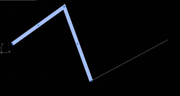

    <![CDATA[<strong>Autor:</strong> <a href="https://www.cadforum.cz/forum/member_profile.asp?PF=9">Vladimír Michl</a><br /><strong>Předmět:</strong> 22090<br /><strong>Zasláno:</strong> 12.led.2016 v 14:55<br /><br />U toho původního dotazu asi nikdo nerozuměl pojmu "zkosit ke křivce". Myslíte tím připojit nový segment ke stávající křivce?<div></div><div>Příkazy &#091;CMD&#093;SPOJ&#091;/CMD&#093; i &#091;CMD&#093;KEDIT&#091;/CMD&#093; <em>&gt; Připoj</em> ale zachovají šířku zdrojové 2D křivky (pokud je to šířka a ne tloušťka čáry - tu ale taky).</div><span style="font-size:10px"><br /><br />Upravil Vladimír Michl - 12.led.2016 v 14:59</span>]]>

    <![CDATA[<strong>Autor:</strong> <a href="https://www.cadforum.cz/forum/member_profile.asp?PF=3130">zdrk</a><br /><strong>Předmět:</strong> 22090<br /><strong>Zasláno:</strong> 12.led.2016 v 14:34<br /><br />Nikdo neví, která proměnná to může řídit.<br />Už mě neba neustále opravovat globální šířku těch křivek.<br />Takto to dělá<br /><img src="uploads/3130/Dela.jpg" border="0" /><br />Takto to potřebuji<br /><img src="uploads/3130/Potrebuju.jpg" border="0" /><span style="font-size:10px"><br /><br />Upravil zdrk - 12.led.2016 v 14:49</span>]]>

    <![CDATA[<strong>Autor:</strong> <a href="https://www.cadforum.cz/forum/member_profile.asp?PF=3130">zdrk</a><br /><strong>Předmět:</strong> 22090<br /><strong>Zasláno:</strong> 07.led.2016 v 19:54<br /><br />Jsem po asi nějaký vygumovaný, ale nějak si nemohu vzpomenout.<br />Potřebuju zkosit několik úseček ke křivce. Křivka má nastavenou šířku. Zkosením bych potřeboval, aby se přenesla i požadovaná šířka. Vždy mi to šlo, nyní nějak ne. Teď když je zkosím, u všech zůstavá původní šířka tj. u základní křivky třeba 20, u dalších 0.]]>
