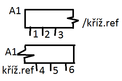

    <![CDATA[<strong>Autor:</strong> <a href="https://www.cadforum.cz/forum/member_profile.asp?PF=54042">kvapil_dc</a><br /><strong>Předmět:</strong> 22094<br /><strong>Zasláno:</strong> 08.led.2016 v 10:21<br /><br />Koukněte na vzorový projekt, jak se kreslí CPU (vstupy/výstupy). Jinak to nejde. Pokud se vám CPU nevejde do výkresu, použijte měřítko výkresu. To ale lze zadat jen při vytvoření listu, pak už ne.<br>U jiných přístrojů jste si odpověděl sám jde/nejde.<br>Jinak duplicitu nedoporučuju používat vůbec - vyhnete se spoustě problémů do budoucna (hlavně při kopírování)<br>]]>

    <![CDATA[<strong>Autor:</strong> <a href="https://www.cadforum.cz/forum/member_profile.asp?PF=64277">Aless</a><br /><strong>Předmět:</strong> 22094<br /><strong>Zasláno:</strong> 08.led.2016 v 09:40<br /><br />Dobrý den,<div>lze v ECSCADu užít nějakým způsobem jedno projekční značení - např. A1 pro dvě různé značky - viz obrázek.</div><div>&nbsp;</div><div>Zároveň potřebuji, aby tato značka byla PS1 - značka předchůdce s kříž. referencí.</div><div>U značek GS1 je možné projekční značení duplikovat, ale u PS1 se mi výběr duplikace při vkládání značky znemožní (zaškrtávací políčko zašedne a nelze na něj kliknout).</div><div>&nbsp;</div><div>Moje snaha je kreslit kartu např. digitálních výstupů rozdělenou na dvě strany A4.</div><div>&nbsp;</div><div><img src="uploads/64277/DO.png" height="264" width="396" border="0" /></div><span style="font-size:10px"><br /><br />Upravil Aless - 08.led.2016 v 10:03</span>]]>
