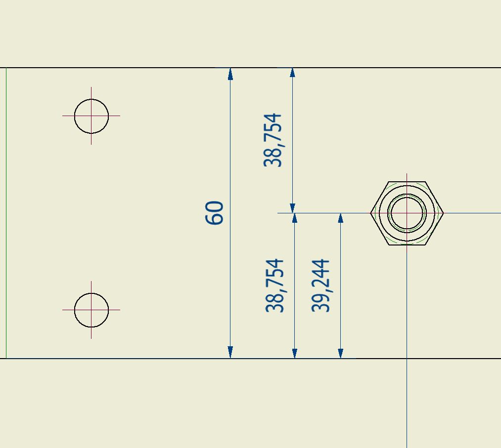

    <![CDATA[<strong>Autor:</strong> <a href="https://www.cadforum.cz/forum/member_profile.asp?PF=428">MILKA</a><br /><strong>Předmět:</strong> 22123<br /><strong>Zasláno:</strong> 22.led.2016 v 09:39<br /><br />Kdy dochází k přepnutí nevím, ale&nbsp;nejčastěji se s tím setkávám, pokud použiju 3D náčrt v modelu, nebo<div sab="2118">když díl není zarovnán k souřadnému systému, takže odtud asi vítr vane.....</div>]]>

    <![CDATA[<strong>Autor:</strong> <a href="https://www.cadforum.cz/forum/member_profile.asp?PF=55100">simunek</a><br /><strong>Předmět:</strong> 22123<br /><strong>Zasláno:</strong> 22.led.2016 v 09:31<br /><br /><table width="99%"><tr><td class="BBquote"><img src="forum_images/quote_box.png" title="Původně odeslal(a) MILKA" alt="Původně odeslal(a) MILKA" style="vertical-align: text-bottom;" /> <strong>MILKA napsal(a):</strong><br /><br />Zdravím, pr. myšítko na pohled-typ obecné&nbsp;kóty-promítnuté</td></tr></table><div><br></div><div>Hezkýýýýýý, funguje.</div><div><img src="https://www.cadforum.cz/forum/smileys/smiley32.gif" border="0" alt="Clap" title="Clap" /><br></div><div><br></div><div>DĚKUJI</div><div><br></div><div>Akorát nechápu proč se to přepnulo. Co jsem koukal na ostatních výkresech je standardně nastaveno to Promítnuté a ne Skutečné.</div>]]>

    <![CDATA[<strong>Autor:</strong> <a href="https://www.cadforum.cz/forum/member_profile.asp?PF=55100">simunek</a><br /><strong>Předmět:</strong> 22123<br /><strong>Zasláno:</strong> 22.led.2016 v 09:22<br /><br />Dobrý den,<div><br></div><div>narazil jsem nyní asi na podobný problém. viz příloha.</div><div><br></div><div><img src="uploads/55100/rozmery.JPG" height="907" width="1013" border="0" /><br></div><div><br></div><div>Plech je široký 60mm, šroub je uprostřed tzn 30mm od kraje ale na výkresu to uvádí takovéto nesmysly.</div><div>Při bádání co je to za rozměry jsem zjistil že nepromítá rozměr do roviny pohledu ale uvádí rozměr v prostoru tzn. prostorová vzdálenost od hrany plechu ke středu šroubu na čelní ploše šroubu.</div><div><br></div><div>Nechápu ovšem proč a jak tomu zabránit. Poradí někdo prosím?</div><div><br></div><div>Jen doplním že se jedná o naohýbaný plech s přivařenými šrouby (sestava je tedy svařenec), souřadný systém je svařence je kdesi jaksi natočený - vychází totiž ze souř. systému dílu na který je montován. To by ale proboha nemělo vadit, ne?<img src="https://www.cadforum.cz/forum/smileys/smiley2.gif" border="0" alt="Wink" title="Wink" />&nbsp;</div>]]>

    <![CDATA[<strong>Autor:</strong> <a href="https://www.cadforum.cz/forum/member_profile.asp?PF=9">Vladimír Michl</a><br /><strong>Předmět:</strong> 22123<br /><strong>Zasláno:</strong> 17.led.2016 v 16:21<br /><br />V AutoCADu jsem dal &#091;CMD&#093;KÓTYPŘEPIŠ&#091;/CMD&#093; &gt; Smazat, nebo DIMLFAC na 1.00 a pak KÓTYPŘEPIŠ &gt; DIMLFAC, ale spíš by to chtělo zjistit, proč to vůbec vzniká.]]>

    <![CDATA[<strong>Autor:</strong> <a href="https://www.cadforum.cz/forum/member_profile.asp?PF=9">Vladimír Michl</a><br /><strong>Předmět:</strong> 22123<br /><strong>Zasláno:</strong> 17.led.2016 v 11:45<br /><br />Ta kóta má přepsané "Lineární měřítko kóty" (DIMLFAC) na 1.0005 (viz Vlastnosti). Ale proč je tomu tak nevím. Odstraněním přepisu se ten údaj opraví na správný.]]>
