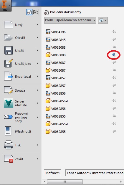

    <![CDATA[<strong>Autor:</strong> <a href="https://www.cadforum.cz/forum/member_profile.asp?PF=31992">Carodej2</a><br /><strong>Předmět:</strong> 22129<br /><strong>Zasláno:</strong> 20.led.2016 v 06:39<br /><br />Děkuji za info. Jelikož máme všichni ve firmě domovskou stránku vypnutou, protože měla za následek pomalejší práci v Inventoru (viz. tip 10694), doufám, že se tato chyba co nejrychleji opraví  <img src="https://www.cadforum.cz/forum/smileys/smiley2.gif" border="0" align="middle" /> ]]>

    <![CDATA[<strong>Autor:</strong> <a href="https://www.cadforum.cz/forum/member_profile.asp?PF=9">Vladimír Michl</a><br /><strong>Předmět:</strong> 22129<br /><strong>Zasláno:</strong> 19.led.2016 v 09:38<br /><br />Vyzkoušeno. Chová se to tak, že pokud je úvodní domovská stránka zapnuta, funguje "připíchnutí" jak z domovské stránky, tak z aplikačního menu. Když ji vypnete, stará připíchnutí nadále platí, ale nová (z aplikačního menu) se neuloží. Tato chyba je nahlášena, popoženeme.]]>

    <![CDATA[<strong>Autor:</strong> <a href="https://www.cadforum.cz/forum/member_profile.asp?PF=31582">Jiri.Dostal</a><br /><strong>Předmět:</strong> 22129<br /><strong>Zasláno:</strong> 18.led.2016 v 15:15<br /><br />Tak to asi bude aplikační menu <img src="https://www.cadforum.cz/forum/smileys/smiley1.gif" height="17" width="17" border="0" alt="Smile" title="Smile" />]]>

    <![CDATA[<strong>Autor:</strong> <a href="https://www.cadforum.cz/forum/member_profile.asp?PF=31992">Carodej2</a><br /><strong>Předmět:</strong> 22129<br /><strong>Zasláno:</strong> 18.led.2016 v 14:16<br /><br />Nejsem si jistý, jestli dobře chápu pojmy - úvodní obrazovka a aplikační menu. Proto přikládám obrázek pro lepší pochopení  <img src="https://www.cadforum.cz/forum/smileys/smiley1.gif" border="0" align="middle" /> <br /><img src="uploads/31992/Posledni_dokumenty.jpg" border="0" />]]>

    <![CDATA[<strong>Autor:</strong> <a href="https://www.cadforum.cz/forum/member_profile.asp?PF=9">Vladimír Michl</a><br /><strong>Předmět:</strong> 22129<br /><strong>Zasláno:</strong> 18.led.2016 v 13:55<br /><br />Na úvodní obrazovce (začínáme) nebo v aplikačním menu? V aplikačním menu je to už nahlášený problém.]]>

    <![CDATA[<strong>Autor:</strong> <a href="https://www.cadforum.cz/forum/member_profile.asp?PF=31582">Jiri.Dostal</a><br /><strong>Předmět:</strong> 22129<br /><strong>Zasláno:</strong> 18.led.2016 v 13:50<br /><br />Mám verzi 2016 zatím jen na testování, takže s ní toho moc nedělal. Vyzkoušel jsem vámi popsané chování a jsem na tom úplně stejně.<div>Mám build 210.</div>]]>

    <![CDATA[<strong>Autor:</strong> <a href="https://www.cadforum.cz/forum/member_profile.asp?PF=31992">Carodej2</a><br /><strong>Předmět:</strong> 22129<br /><strong>Zasláno:</strong> 18.led.2016 v 10:15<br /><br />Dobrý den, dělá vám to taky Inventor 2016? <br />Když si dám ukotvit (špendlíček) nějaký model v posledních dokumentech, tak mi nedrží. Prostě se přepíše dalšími modely. A když dám pak otevřít ukotvený model, špendlíček svítí jako zapnutý, ale nedrží - jako by nefungoval.<br />]]>
   </description>
