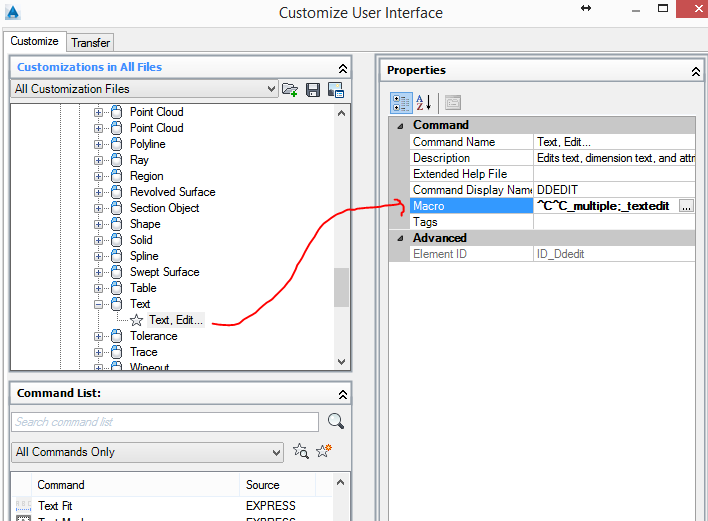

    <![CDATA[<strong>Autor:</strong> <a href="https://www.cadforum.cz/forum/member_profile.asp?PF=4303">jan.max</a><br /><strong>Předmět:</strong> 22130<br /><strong>Zasláno:</strong> 18.led.2016 v 13:09<br /><br />Supr! Nevěděl jsem jak to parametrizovat s tou hvězdičkou. Toto je pro mě uspokojující. Ukončení editace textu jsem byl zvyklý pravým tlačítkem, ale protože mám další dvě na boku (jedno je esc a druhé delete), tak se převyknu. Ještě jednou Díky<mytubeelement id="myTubeRelayElementToTab" ="relayPrefs" ="&quot;loadBundle&quot;:true"></mytubeelement>]]>

    <![CDATA[<strong>Autor:</strong> <a href="https://www.cadforum.cz/forum/member_profile.asp?PF=1045">johny</a><br /><strong>Předmět:</strong> 22130<br /><strong>Zasláno:</strong> 18.led.2016 v 13:07<br /><br />Zkuste ten asterix. Chová se to trochu lépe než _multiple (není třeba znovu vybírat úvodní text)<div>*^c^c_textedit</div>]]>

    <![CDATA[<strong>Autor:</strong> <a href="https://www.cadforum.cz/forum/member_profile.asp?PF=4303">jan.max</a><br /><strong>Předmět:</strong> 22130<br /><strong>Zasláno:</strong> 18.led.2016 v 12:52<br /><br />Děkuji za odpověď. Nejde mi o editor bloků, ale o editaci textu. Nicméně chápu, že to ten nový AutoCad neumí. No je to velká škoda a pro mě teda zklamání.<mytubeelement id="myTubeRelayElementToTab" ="relayPrefs" ="&quot;loadBundle&quot;:true"></mytubeelement>]]>

    <![CDATA[<strong>Autor:</strong> <a href="https://www.cadforum.cz/forum/member_profile.asp?PF=9">Vladimír Michl</a><br /><strong>Předmět:</strong> 22130<br /><strong>Zasláno:</strong> 18.led.2016 v 12:42<br /><br />Pravé tlačítko má editoru bloků kontextové funkce. Cyklus _Multiple lze přerušit jedině pomocí ESC.]]>

    <![CDATA[<strong>Autor:</strong> <a href="https://www.cadforum.cz/forum/member_profile.asp?PF=4303">jan.max</a><br /><strong>Předmět:</strong> 22130<br /><strong>Zasláno:</strong> 18.led.2016 v 12:28<br /><br />No to tak právě nefunguje. Když to nastavím dle návodu viz obrázek, tak příkaz multiple;_textedit se zaktivuje, nicméně nevstoupím do editace textu na nějž jsem poklepal (takže ho musím znovu vybrat) a pak kliknutím ven můžu pokračovat v editaci dalších objektů, což je v pořádku. Ukončit tento příkaz lze ale jen a pouze stiskem ESC, nikoliv pravým tlačítkem - tak jak bych si to představoval, neboť to tak fungovalo dříve.<div><br><mytubeelement id="myTubeRelayElementToTab" ="relayPrefs" ="&quot;loadBundle&quot;:true"></mytubeelement><div><img src="uploads/4303/0EM30000000UlgY.jpg" height="521" width="708" border="0" /><br></div></div>]]>

    <![CDATA[<strong>Autor:</strong> <a href="https://www.cadforum.cz/forum/member_profile.asp?PF=9">Vladimír Michl</a><br /><strong>Předmět:</strong> 22130<br /><strong>Zasláno:</strong> 18.led.2016 v 10:39<br /><br />To jestli se příkaz z menu má opakovat, určuje hvězdička nebo _Multiple. Ukončení textového editoru je kliknutím levým tlačítkem (mimo).]]>
