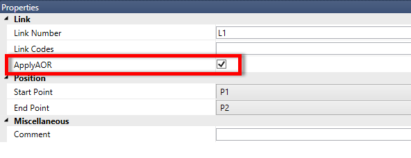

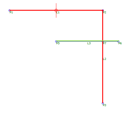

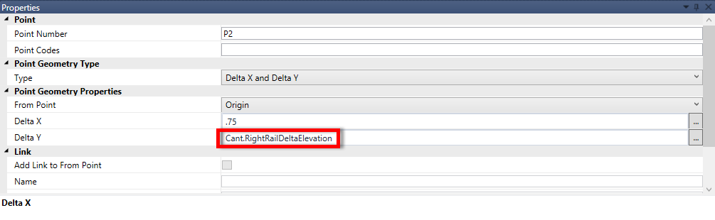

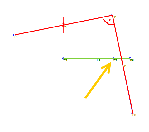

    <![CDATA[<strong>Autor:</strong> <a href="https://www.cadforum.cz/forum/member_profile.asp?PF=60669">ondrejvojtechovsky</a><br /><strong>Předmět:</strong> 22153<br /><strong>Zasláno:</strong> 02.úno.2016 v 10:43<br /><br />Dobrý den,<div><br></div><div>Váš příspěvek o funkčnosti starých (2014) podsestav v Civilu 3D 2016 mě poměrně zaujal.</div><div><br></div><div>Já však narážím u starých podsestav na stejný problém, jako když vytvářím úplně nové podsestavy v Subassembly Composer 2016. Pokud u nějakého bodu vyplním velikost převýšení (viz obrázek), tak nedochází k jeho posunu ani v SAC, ani v C3D - převýšení tedy nefunguje.</div><div><img src="uploads/60669/Bod_bez_AOR.png" height="310" width="1005" border="0" /><br></div><div>Převýšení začne na první pohled fungovat, až pokud mezi body nakreslím spojnici, které ve vlastnostech zapnu funkci AOR:</div><div><img src="uploads/60669/S_AOR.png" height="228" width="592" border="0" /><br></div><div>Funguje ale opravdu jen částečně, protože otáčet je možné pouze spojnice, ale co je zásadní, tak NELZE nalézt průsečík pootočené geometrie s nepootočenou (=převýšené s nepřevýšenou). Zkusím to ilustrovat na následujícím obrázku.</div><div><br></div><div>Nejprve je zde obrázek bez zadaných hodnot převýšení, tedy nepřevýšený. Červené linky jsou na sebe kolmé a obě mají zapnuté AOR, aby se po zadání hodnot převýšení pootočily. Zelená je vždy horizontální a AOR má vypnuté - nebude tedy převyšována. Bod P7 je průsečík těchto linek.</div><div><img src="uploads/60669/Ukazka_neprevysena.png" height="401" width="451" border="0" /><br></div><div>Když následně zadám hodnoty převýšení, tak se červené linky pootočí, zelené nikoliv, tedy dle původního předpokladu. Problém je ale s bodem P7, který zůstane na místě a již není průsečíkem červené a zelené linky.</div><div><img src="uploads/60669/Ukazka_prevysene.png" height="423" width="478" border="0" /><br></div><div>To ve výsledku vylučuje navržení funkční železniční podsestavy, kde je bezpodmínečně nutné nalezení podobných průsečíků mezi převýšenými a pevnými částmi vzorového řezu.</div><div><br></div><div>Vám se podařilo vytvořit železniční podsestavu, kde jste se tomuto problému vyhnul? Nebo na to jdete úplně nějak jinak?</div><div><br></div>]]>
