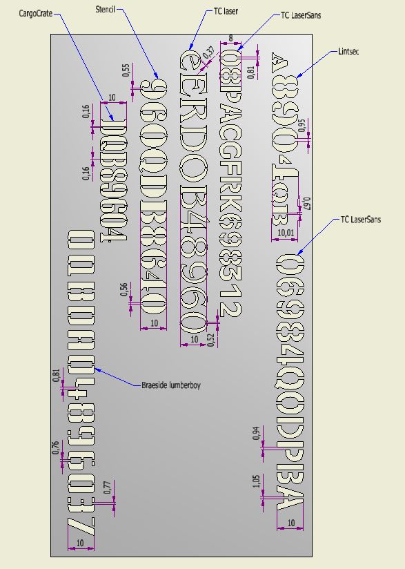

    <![CDATA[<strong>Autor:</strong> <a href="https://www.cadforum.cz/forum/member_profile.asp?PF=44188">cadman181</a><br /><strong>Předmět:</strong> 22189<br /><strong>Zasláno:</strong> 28.led.2016 v 08:09<br /><br />Fonty pre laser:TC laser,Stencil,LINT sec,TC Laser sans,Cargo Crate.<img src="uploads/44188/laser_fonty.JPG" height="824" width="587" border="0" /><span style="font-size:10px"><br /><br />Upravil cadman181 - 28.led.2016 v 08:16</span>]]>

    <![CDATA[<strong>Autor:</strong> <a href="https://www.cadforum.cz/forum/member_profile.asp?PF=627">IvoBe</a><br /><strong>Předmět:</strong> 22189<br /><strong>Zasláno:</strong> 28.led.2016 v 07:54<br /><br />Existuje nějaký font pro zhotovení šablony z plechu na stříkání nápisů?<div>Mám tím na mysli to, aby obsahoval můstky, které drží vnitřky písmen.</div><div>(Je mi jasné, že to věc fontu a ne Inventoru jako takového, ale zase se tady vyskytují lidé s přehledem).</div><div><br></div><div>EDIT: tak pardon, už jsem našel, stačí vyhledávat "font for stencil"....</div><span style="font-size:10px"><br /><br />Upravil IvoBe - 28.led.2016 v 07:58</span>]]>
