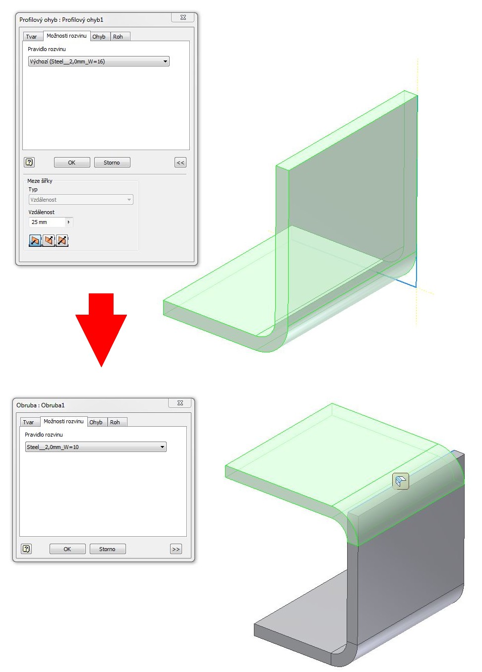

    <![CDATA[<strong>Autor:</strong> <a href="https://www.cadforum.cz/forum/member_profile.asp?PF=9">Vladimír Michl</a><br /><strong>Předmět:</strong> 22191<br /><strong>Zasláno:</strong> 28.led.2016 v 13:35<br /><br />Nejsem si jist, ale mám dojem, že název pravidla se do prvku ohybu neukládá, takže&nbsp;při použití různých pravidel zpětně zjistit nepůjde - leda ty parametry. Ale možná mne kolega opraví.]]>

    <![CDATA[<strong>Autor:</strong> <a href="https://www.cadforum.cz/forum/member_profile.asp?PF=67163">Tmej.Vaclav</a><br /><strong>Předmět:</strong> 22191<br /><strong>Zasláno:</strong> 28.led.2016 v 13:05<br /><br />úžasné děkuji, příkaz pro pravidlo rozvinu znáte též? Protože&nbsp;pokud budu mít díl, který je ohybán na vícero nožích je pravidlo plechu stejné ale mění se pravidlo rozvinu... díky<img src="uploads/67163/3.jpg" height="1356" width="972" border="0" />]]>

    <![CDATA[<strong>Autor:</strong> <a href="https://www.cadforum.cz/forum/member_profile.asp?PF=9">Vladimír Michl</a><br /><strong>Předmět:</strong> 22191<br /><strong>Zasláno:</strong> 28.led.2016 v 11:28<br /><br />Název pravidla tam doplníte například takto:<div><a href="http://www.cadforum.cz/cadforum/jak-do-vykresu-pridat-nazev-pravidla-rozvinu-plechu-tip10718">http://www.cadforum.cz/cadforum/jak-do-vykresu-pridat-nazev-pravidla-rozvinu-plechu-tip10718</a></div>]]>

    <![CDATA[<strong>Autor:</strong> <a href="https://www.cadforum.cz/forum/member_profile.asp?PF=31582">Jiri.Dostal</a><br /><strong>Předmět:</strong> 22191<br /><strong>Zasláno:</strong> 28.led.2016 v 10:49<br /><br />Cesta, jak zobrazit vlastnosti ohybu na výkresu, očividně existuje. Možná by to šlo naprogramovat, aby bylo možné zobrazit i jiné vlastnosti ohybu.<div>&nbsp;</div>Jestli to půjde, vám asi nejlépe&nbsp;odpoví p. Navara z CAD studia.]]>

    <![CDATA[<strong>Autor:</strong> <a href="https://www.cadforum.cz/forum/member_profile.asp?PF=67163">Tmej.Vaclav</a><br /><strong>Předmět:</strong> 22191<br /><strong>Zasláno:</strong> 28.led.2016 v 10:13<br /><br />tam právě to co potřebuji není...]]>

    <![CDATA[<strong>Autor:</strong> <a href="https://www.cadforum.cz/forum/member_profile.asp?PF=31582">Jiri.Dostal</a><br /><strong>Předmět:</strong> 22191<br /><strong>Zasláno:</strong> 28.led.2016 v 10:01<br /><br /><p>Zkuste na&nbsp;ve výkresu kartě poznámka -&gt; popisy prvků -&gt; ohyb - něco tam je k dispozici.</p>]]>

    <![CDATA[<strong>Autor:</strong> <a href="https://www.cadforum.cz/forum/member_profile.asp?PF=67163">Tmej.Vaclav</a><br /><strong>Předmět:</strong> 22191<br /><strong>Zasláno:</strong> 28.led.2016 v 09:50<br /><br />Dá se nějakým způsobem dosáhnout toho aby se na výkres doplnilo použité pravidlo plechu resp. pravidlo rozvinu&nbsp;pro konkrétní rozvin nebo ještě lépe pro konkrétní&nbsp;ohyb? Ideálně funkcí "poznámka ohybu" nebo text s odkazem... díky za rady]]>
