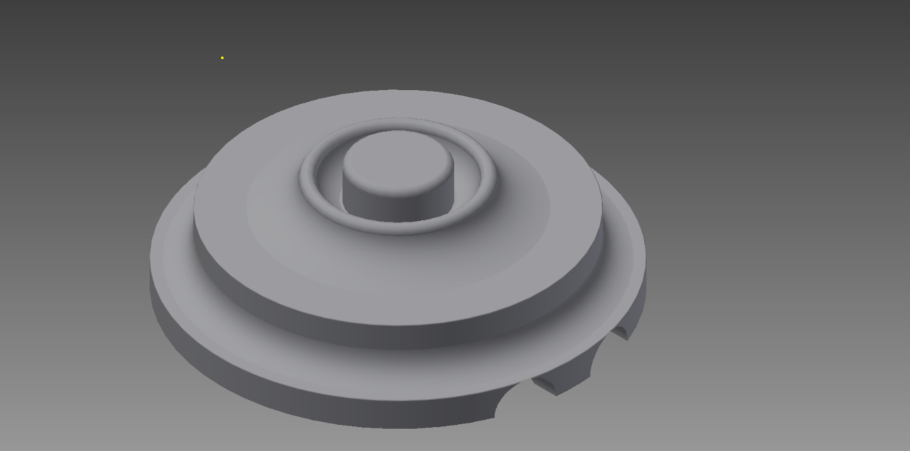

   <title><![CDATA[Reliéf :  Nejprve jsem zkou&#353;el v Inventoru...]]></title>
   <link>https://www.cadforum.cz/forum/forum_posts.asp?TID=22193&amp;PID=96889&amp;title=relief#96889</link>
   <description>
    <![CDATA[<strong>Autor:</strong> <a href="https://www.cadforum.cz/forum/member_profile.asp?PF=27404">Lubomír Polesný</a><br /><strong>Předmět:</strong> 22193<br /><strong>Zasláno:</strong> 29.led.2016 v 19:23<br /><br />Nejprve jsem zkoušel v Inventoru 2016. Tam se reliéf podařil.<div></div>Potom jsem si ale všiml, že součást je ve verzi 2015. I ve verzi 2015 lze reliéf vytvořit. Ale ne všechny uzavřené profily jdou použít. Nakonec se jeden chytl a reliéf se vytvořil. Bude to pravděpodobně způsobeno tím, že oblouk profilu je tečný k hraně součásti. Zbytek je potom vytvořen pomocí kruhového pole.<div>&nbsp;</div><div>Nevěděl jsem, jakou hodnotu má reliéf mít a zda se má odečítat nebo přičítat materiál. Použil jsem hodnotu 1 mm a odečítání materiálu. Pokud je to jinak, tak si reliéf upravte.</div><div>&nbsp;</div><div>Výsledek posílám.</div><div>&nbsp;</div><div><a href="uploads/27404/CS_Part111.ipt" target="_blank" rel="nofollow">uploads/27404/CS_Part111.ipt</a></div>]]>

    <![CDATA[<strong>Autor:</strong> <a href="https://www.cadforum.cz/forum/member_profile.asp?PF=64786">SimD</a><br /><strong>Předmět:</strong> 22193<br /><strong>Zasláno:</strong> 29.led.2016 v 11:17<br /><br />Dobrý den, stačí Vám to takhle ?<div><img src="uploads/64786/95n8.png" height="637" width="1284" border="0" /></div>]]>

    <![CDATA[<strong>Autor:</strong> <a href="https://www.cadforum.cz/forum/member_profile.asp?PF=27404">Lubomír Polesný</a><br /><strong>Předmět:</strong> 22193<br /><strong>Zasláno:</strong> 28.led.2016 v 13:40<br /><br />Dobrý den,<div>&nbsp;</div><div>bez přiloženého modelu se chyba dá špatně identifikovat.</div>]]>

    <![CDATA[<strong>Autor:</strong> <a href="https://www.cadforum.cz/forum/member_profile.asp?PF=64786">SimD</a><br /><strong>Předmět:</strong> 22193<br /><strong>Zasláno:</strong> 28.led.2016 v 11:17<br /><br />Dobrý den, mám problém, chci udělat reliéf na zaoblený povrch ale vyskakuje mi chyba: Výsledek spuštěné operace zesílení neni smysluplný. Použijte jiné vstupy., nevíte někdo co s tím ? Děkuji]]>
