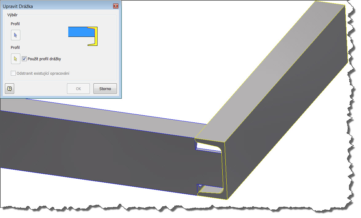

    <![CDATA[<strong>Autor:</strong> <a href="https://www.cadforum.cz/forum/member_profile.asp?PF=63825">issin</a><br /><strong>Předmět:</strong> 22199<br /><strong>Zasláno:</strong> 09.úno.2016 v 20:41<br /><br />Dík za rady, už jsem konečně pochopil přesný postup a podařilo se mi to.<br />Hlavní problém byl v tom, že jsem po volbě profilu drážky dal "zveřejnit nyní".]]>

    <![CDATA[<strong>Autor:</strong> <a href="https://www.cadforum.cz/forum/member_profile.asp?PF=60409">Petr Klimeš</a><br /><strong>Předmět:</strong> 22199<br /><strong>Zasláno:</strong> 08.úno.2016 v 11:57<br /><br /><table width="99%"><tr><td class="BBquote"><img src="forum_images/quote_box.png" title="Původně odeslal(a) issin" alt="Původně odeslal(a) issin" style="vertical-align: text-bottom;" /> <strong>issin napsal(a):</strong><br /><br />Bod 2. se mi už povedl.<br>Tak teď už jen definovat "drážku" pro ořez profilu pro celou rodinu profilu (bod 1.) a budu hotov.<br>Poradí někdo jak postupovat když chci definovat vlastní drážku pro ořez profilu.</td></tr></table><br><br>Dobrý den,<br><br><span style="line-height: 1.4;">nejprve si nachystáte profil oříznutí (k tomuto účelu Vám nejlépe poslouží některý z již existujících profilů; tento profil musíte mít vykopírovaný v knihovně, která je<img src="uploads/60409/profil_oriznuti.jpg" height="1019" width="1371" border="0" /><img src="uploads/60409/publikace_drazky.jpg" height="1004" width="1469" border="0" /><img src="uploads/60409/pouzit_profil_drazky.jpg" height="709" width="1174" border="0" /> určena pro čtení a zápis), který je dobré svázat s nějakým parametrem, případně s geometrií zaoblení viz. obr. profil_oriznuti. Poté tuto součást vypublikujete do OC, kde v dialogu "Publikování konstrukčního tvaru" vyberete nachystaný profil drážky viz. obr. publikace_drazky. Tuto drážku aktivujete ve chvíli, kdy při ořezávání profilů zatrhnete "Použít profil drážky".<br><br>EDIT : Přehlédl jsem, že kolega odpovídal na druhé stránce vlákna. Alespoň to budete mít i s obrázky.&nbsp;<img src="https://www.cadforum.cz/forum/smileys/smiley1.gif" border="0" alt="Smile" title="Smile" /></span><span style="font-size:10px"><br /><br />Upravil Petr Klimeš - 08.úno.2016 v 12:50</span>]]>

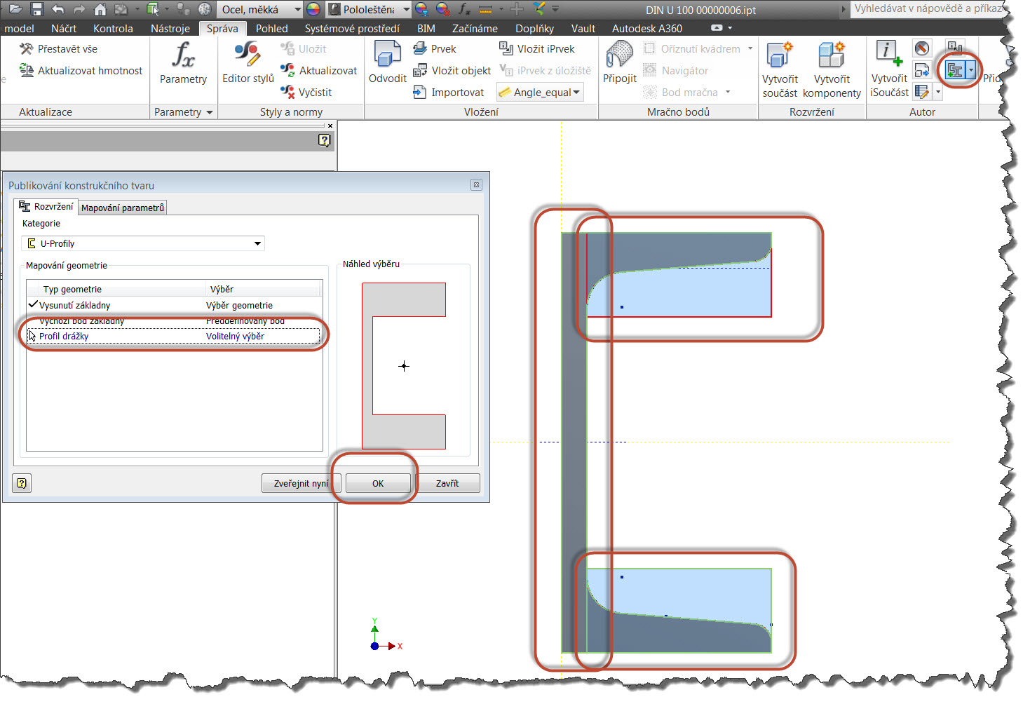

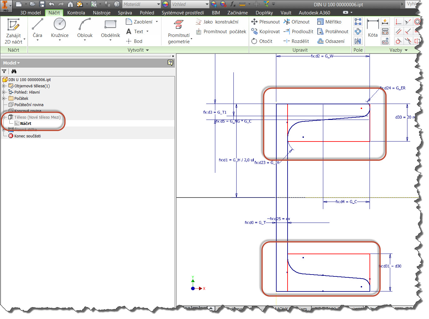

    <![CDATA[<strong>Autor:</strong> <a href="https://www.cadforum.cz/forum/member_profile.asp?PF=27404">Lubomír Polesný</a><br /><strong>Předmět:</strong> 22199<br /><strong>Zasláno:</strong> 05.úno.2016 v 18:05<br /><br />Dobrý den,<div>&nbsp;</div><div>ad 1) Do náčrtu profilu nakreslíte geometrii pro ořezání.</div><div>V předpublikačním nastavení (karta "Správa", panel "Autor", ikona "Strukturální tvar") vyberete pro položku "Profil drážky" tuto geometrii.</div><div>&nbsp;</div>]]>

    <![CDATA[<strong>Autor:</strong> <a href="https://www.cadforum.cz/forum/member_profile.asp?PF=63825">issin</a><br /><strong>Předmět:</strong> 22199<br /><strong>Zasláno:</strong> 04.úno.2016 v 21:29<br /><br />Bod 2. se mi už povedl.<br />Tak teď už jen definovat "drážku" pro ořez profilu pro celou rodinu profilu (bod 1.) a budu hotov.<br />Poradí někdo jak postupovat když chci definovat vlastní drážku pro ořez profilu.]]>

    <![CDATA[<strong>Autor:</strong> <a href="https://www.cadforum.cz/forum/member_profile.asp?PF=63825">issin</a><br /><strong>Předmět:</strong> 22199<br /><strong>Zasláno:</strong> 04.úno.2016 v 11:27<br /><br />Dík za tip, naučil jsem se zase něco navíc.<br />Vyzkoušeno, ale bez úspěchu.<br />ad1) Náčrt profilu je doplněn o tvar drážky, ale pokud je pouze uložen a použit jako šablona tak ten nadefinovaný profil drážky nefunguje. Aby fungoval tak se musí publikovat jako konstrukční tvar tzn. vytvořit novou rodinu. Mezi rodinami mi nejde nahrazovat šablonu.<br />ad2) rovněž nezabralo.]]>
