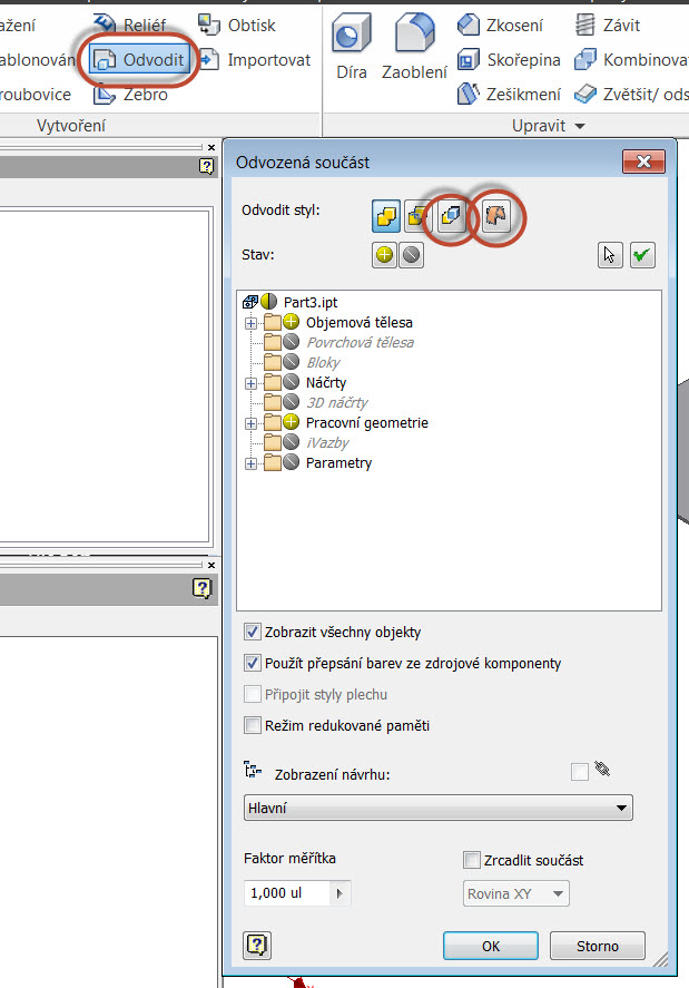

  <item>
   <title><![CDATA[Spojeni dvou plechových součástí v jednu : Je&#353;t&#283; dopln&#237;m - odvodit jako objem...]]></title>
   <link>https://www.cadforum.cz/forum/forum_posts.asp?TID=22218&amp;PID=97045&amp;title=spojeni-dvou-plechovych-soucasti-v-jednu#97045</link>
   <description>
    <![CDATA[<strong>Autor:</strong> <a href="https://www.cadforum.cz/forum/member_profile.asp?PF=1030">Cheff</a><br /><strong>Předmět:</strong> 22218<br /><strong>Zasláno:</strong> 05.úno.2016 v 11:27<br /><br />Ještě doplním - odvodit jako objem lze, ale musí se nejdříve importovat (před náčrt 1). Protože, pokud bude v plechu jakýkoli objem, vždy importuje pouze plochu (nepodporuje multibody - tuším do 2015). Nepamatuji si, zda-li půjde ta plocha sešít... Jinak posun tělesa je možný po vložení (panel přepnout se na obyč součást a tam je Přeunout tělesa...)]]>
   </description>
   <pubDate>Fri, 05 Feb 2016 11:27:59 +0000</pubDate>
   <guid isPermaLink="true">https://www.cadforum.cz/forum/forum_posts.asp?TID=22218&amp;PID=97045&amp;title=spojeni-dvou-plechovych-soucasti-v-jednu#97045</guid>
  </item> 

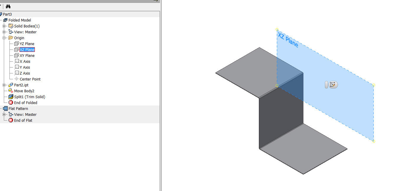

   <title><![CDATA[Spojeni dvou plechových součástí v jednu : Komponentu lze samoz&#345;ejm&#283; odvodit...]]></title>
   <link>https://www.cadforum.cz/forum/forum_posts.asp?TID=22218&amp;PID=96971&amp;title=spojeni-dvou-plechovych-soucasti-v-jednu#96971</link>
   <description>
    <![CDATA[<strong>Autor:</strong> <a href="https://www.cadforum.cz/forum/member_profile.asp?PF=60409">Petr Klimeš</a><br /><strong>Předmět:</strong> 22218<br /><strong>Zasláno:</strong> 03.úno.2016 v 11:26<br /><br />Komponentu lze samozřejmě odvodit i s objemem (plošně jsem těleso odvozoval protože jsem chtěl pouze přenášet geometrii pro následné promítnutí, tak aby se mi ze základního tělesa nepřenášela hmotnost) Poté můžete díky příkazu "Přesunout tělesa" tuto součást posunout na požadované místo, kde ji např. pomocí "Rozdělit" oříznete pomocí roviny. Takto upravený plech pak můžete rozložit. (data testuji na verzi 2016 proto nemohu zaručit 100% funkčnost na Vaší verzi)<img src="uploads/60409/3-2-2016_11-12-12.jpg" height="534" width="686" border="0" /><img src="uploads/60409/3-2-2016_11-12-02.jpg" height="648" width="1362" border="0" />]]>
   </description>
   <pubDate>Wed, 03 Feb 2016 11:26:48 +0000</pubDate>
   <guid isPermaLink="true">https://www.cadforum.cz/forum/forum_posts.asp?TID=22218&amp;PID=96971&amp;title=spojeni-dvou-plechovych-soucasti-v-jednu#96971</guid>
  </item> 
  <item>
   <title><![CDATA[Spojeni dvou plechových součástí v jednu :  A je n&#283;jak&#253; zp&#367;sob jak rovnou...]]></title>
   <link>https://www.cadforum.cz/forum/forum_posts.asp?TID=22218&amp;PID=96968&amp;title=spojeni-dvou-plechovych-soucasti-v-jednu#96968</link>
   <description>
    <![CDATA[<strong>Autor:</strong> <a href="https://www.cadforum.cz/forum/member_profile.asp?PF=67163">Tmej.Vaclav</a><br /><strong>Předmět:</strong> 22218<br /><strong>Zasláno:</strong> 03.úno.2016 v 10:54<br /><br />A je nějaký způsob jak rovnou zkopírovat pomocí odvození komponenty těleso tak, aby se tvářilo že je z hmatatelné hmoty (nevím jak to lépe pojmenovat)&nbsp;a ne jen jako&nbsp;průhlednou součást&nbsp;z ploch? Navíc potřebuji aby tedy&nbsp;odvozená komponenta využila souřadný systém konkrétní sestavy a nikoliv dílu, protože bod kam se vloží mi nevyhovuje... Představte si, že máte složitější sestavu kde&nbsp;jste &nbsp;rozdělil dva díly nevhodně&nbsp;a potřebujete určitou část druhé komponenty využít na první (co nepotřebujete nap. odříznout) a zbytek na druhou součást ( kde opět odříznete co nepotřebujete a ponecháte opačný konec) ... tzn. že prostě znovu nechcete kreslit složitější ohyby, vyřezy a uzavření rohů ... v NX unigrafics to byla naprosto jednoduchá záležitost tam se dalo nejen slučovat modely ale i odřezáívat jinými či ponechat průnik... <div>&nbsp;</div><div>PS: funkci "kopírovat objekt" v listu&nbsp;model jsem už vyzkoušel, je to to co hledám ale bohužel nejde pak součást převést zpět na plech a rozvinout... </div><span style="font-size:10px"><br /><br />Upravil Tmej.Vaclav - 03.úno.2016 v 11:25</span>]]>
   </description>
   <pubDate>Wed, 03 Feb 2016 10:54:41 +0000</pubDate>
   <guid isPermaLink="true">https://www.cadforum.cz/forum/forum_posts.asp?TID=22218&amp;PID=96968&amp;title=spojeni-dvou-plechovych-soucasti-v-jednu#96968</guid>
  </item> 

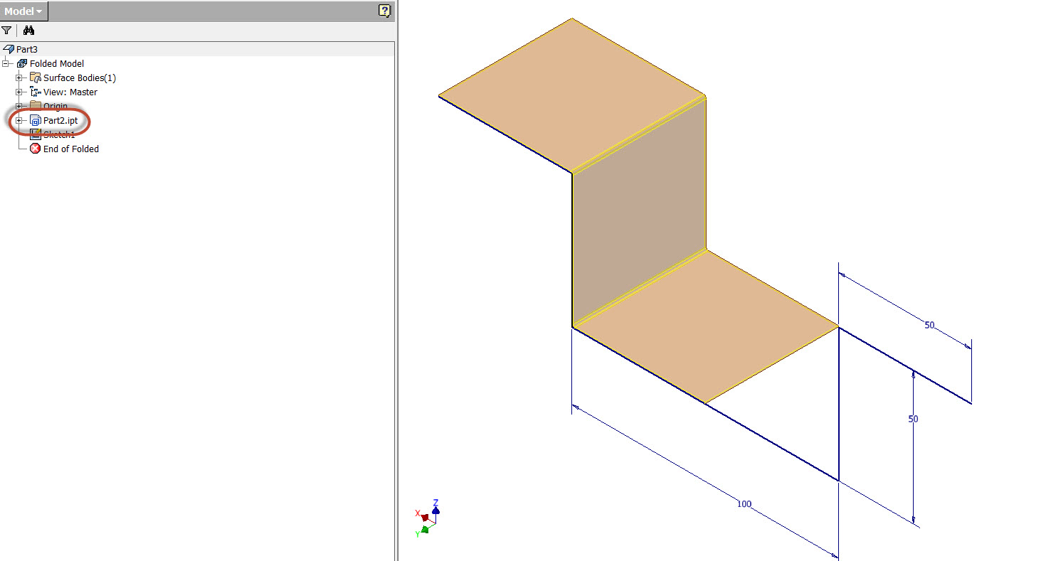

   <title><![CDATA[Spojeni dvou plechových součástí v jednu : Dobr&#253; den,geometrii (nebo jen...]]></title>
   <link>https://www.cadforum.cz/forum/forum_posts.asp?TID=22218&amp;PID=96960&amp;title=spojeni-dvou-plechovych-soucasti-v-jednu#96960</link>
   <description>
    <![CDATA[<strong>Autor:</strong> <a href="https://www.cadforum.cz/forum/member_profile.asp?PF=60409">Petr Klimeš</a><br /><strong>Předmět:</strong> 22218<br /><strong>Zasláno:</strong> 03.úno.2016 v 09:51<br /><br />Dobrý den,<br><br>geometrii (nebo jen parametry) Part2 můžete do Part3 přenést např. pomocí odvození.<img src="uploads/60409/3-2-2016_9-43-27.jpg" height="789" width="1470" border="0" />]]>
   </description>
   <pubDate>Wed, 03 Feb 2016 09:51:44 +0000</pubDate>
   <guid isPermaLink="true">https://www.cadforum.cz/forum/forum_posts.asp?TID=22218&amp;PID=96960&amp;title=spojeni-dvou-plechovych-soucasti-v-jednu#96960</guid>

   <title><![CDATA[Spojeni dvou plechových součástí v jednu :  Je n&#283;jak&#253; zp&#367;sob jak spojit...]]></title>
   <link>https://www.cadforum.cz/forum/forum_posts.asp?TID=22218&amp;PID=96958&amp;title=spojeni-dvou-plechovych-soucasti-v-jednu#96958</link>
   <description>
    <![CDATA[<strong>Autor:</strong> <a href="https://www.cadforum.cz/forum/member_profile.asp?PF=67163">Tmej.Vaclav</a><br /><strong>Předmět:</strong> 22218<br /><strong>Zasláno:</strong> 03.úno.2016 v 09:40<br /><br />Je nějaký způsob jak spojit dvě plechové součásti v jednu - rozvinutelnou, s tím že nevytvořím třetí.. resp. převezmu geometrii v rámci jedné ze součástí ve druhé. Viz. zjednodušená situace obrázek. Používám Inventor 2012. Díky za rady.<img src="uploads/67163/100.JPG" height="611" width="1150" border="0" />]]>
   </description>
   <pubDate>Wed, 03 Feb 2016 09:40:40 +0000</pubDate>
   <guid isPermaLink="true">https://www.cadforum.cz/forum/forum_posts.asp?TID=22218&amp;PID=96958&amp;title=spojeni-dvou-plechovych-soucasti-v-jednu#96958</guid>
