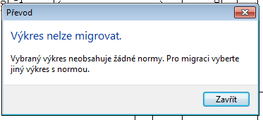

    <![CDATA[<strong>Autor:</strong> <a href="https://www.cadforum.cz/forum/member_profile.asp?PF=9">Vladimír Michl</a><br /><strong>Předmět:</strong> 22220<br /><strong>Zasláno:</strong> 04.úno.2016 v 13:28<br /><br />Výkres neobsahuje samostatné entity, ale&nbsp;pouze dynamické pohledy odkazující na 3D modely v anonymních blocích typu "*S" - viz <a href="http://www.cadforum.cz/cadforum/qaID.asp?tip=6209">http://www.cadforum.cz/cadforum/qaID.asp?tip=6209</a><div></div>Zrovna tenhle typ entity se vám asi do staré verze DWG nebo do nějakého noname-klonu AutoCADu nepřevede. Mimochodem ale výkresový modul Fusionu 360 (což je vlastně přizpůsobený AutoCAD 360) s těmito objekty pracuje zcela přirozeně, takže bych pro daný účel nějaké klony nebo neklony AutoCADu neřešil a pokusil se využít jen Fusion 360. Vím, že výkresový modul má být rozšířen, ale konkrétní datum nevím - nicméně Fusion 360 je aktualizován velmi často, 1x měsíčně.]]>

    <![CDATA[<strong>Autor:</strong> <a href="https://www.cadforum.cz/forum/member_profile.asp?PF=9">Vladimír Michl</a><br /><strong>Předmět:</strong> 22220<br /><strong>Zasláno:</strong> 03.úno.2016 v 14:21<br /><br />To je hlášení AutoCADu Mechanical u non-mechanical výkresů.<div>&nbsp;</div><div>AutoCAD 360 prozatím nepodporuje&nbsp;všechny typy entit&nbsp;- nicméně ty entity které nepodporuje, nijak nepoškozuje (ponechá je na serveru beze změn). Draftsight nepodporuje formát DWG, pouze se tváří, že pracuje se soubory s příponou .dwg (a při ukládání DWG soubor poškodí). Pokud ten DWG&nbsp;otevře TrueView (= AutoCAD OEM), otevře to stejně i AutoCAD nebo AutoCAD LT.</div>]]>

    <![CDATA[<strong>Autor:</strong> <a href="https://www.cadforum.cz/forum/member_profile.asp?PF=36556">Permonik</a><br /><strong>Předmět:</strong> 22220<br /><strong>Zasláno:</strong> 03.úno.2016 v 12:04<br /><br />Dobrý den,<br><br>včera večer jsem narazil na problém s DWG exportem výkresu z Fusion 360.<br><br>Vytvořil jsem výkres sestavy. Dal jsem export do DWG. V DWG true view 2013 jsem otevřel v pohodě. Ovšem pak jsem to natahnul do AutoCad 360 (prohliženo v Mozille a Chrome), nezobrazilo se nic. Jen prázdny list.&nbsp; Zkusil jsem to v Drafsight a tam se nezobrazily čary objektu. <br>V DWG true view jsem to convertoval do DWG, ale verze 2000. Podařilo se to otevřit v Draftsight a u známeho v AutoCadu (2012 Mechanical), ale entity jsou jako by mrtvé. <br>Piše to:<br><br><img src="uploads/36556/AutoCad_chyba.png" height="170" width="373" border="0" /><br><br>Důvod exportu je vložení jiného typu razítka a kusovníku.<br><br>Podle fora Fusionu se přípravuje vylepšení tvorby výkresy, je už znamo kdyby to mohlo být?<br><br>Děkuji<br><br>]]>
