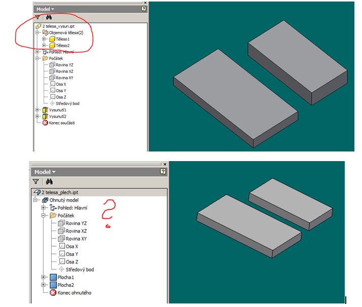

    <![CDATA[<strong>Autor:</strong> <a href="https://www.cadforum.cz/forum/member_profile.asp?PF=31582">Jiri.Dostal</a><br /><strong>Předmět:</strong> 22228<br /><strong>Zasláno:</strong> 05.úno.2016 v 10:54<br /><br />Už chápu, jde o aktualizaci nejen parametru ale i nastavení plechu.<div></div>To už je zásah do stylů a s tím zřejmě vývojáři nepočítali, že by toto chtěl někdo řídit "zvenku".<div>&nbsp;</div><div>Možná by&nbsp;aktualizace šla zařídit pomocí pravidla. Porovnat parametr se stylem a v případě rozdílnosti aktualizovat styl podle parametru.</div>]]>

    <![CDATA[<strong>Autor:</strong> <a href="https://www.cadforum.cz/forum/member_profile.asp?PF=2854">Radek001</a><br /><strong>Předmět:</strong> 22228<br /><strong>Zasláno:</strong> 05.úno.2016 v 10:53<br /><br />Ještě obrázek mého postupu:<img src="uploads/2854/2_telesa.JPG" height="606" width="714" border="0" />]]>

    <![CDATA[<strong>Autor:</strong> <a href="https://www.cadforum.cz/forum/member_profile.asp?PF=2854">Radek001</a><br /><strong>Předmět:</strong> 22228<br /><strong>Zasláno:</strong> 05.úno.2016 v 10:49<br /><br /><table width="99%"><tr><td class="BBquote"><img src="forum_images/quote_box.png" title="Původně odeslal(a) Jiri.Dostal" alt="Původně odeslal(a) Jiri.Dostal" style="vertical-align: text-bottom;" /> <strong>Jiri.Dostal napsal(a):</strong><br /><br /><p>Mě se parametr normálně aktualizuje a o nastavení nevím.</p><div>Mám verzi 2014.</div></td></tr></table><div></div><div>Můžu poprosit o postup, jak jste to udělal? Prosím, dejte sem třeba scan stromu.</div><div>&nbsp;</div><div>V modulu norma.ipt víceobjemové těleso není problém, ale v modulu plech se mi totiž víceobjemové těleso nedaří korektně udělat.</div><div>&nbsp;</div>]]>

    <![CDATA[<strong>Autor:</strong> <a href="https://www.cadforum.cz/forum/member_profile.asp?PF=31582">Jiri.Dostal</a><br /><strong>Předmět:</strong> 22228<br /><strong>Zasláno:</strong> 05.úno.2016 v 10:22<br /><br /><p>Mě se parametr normálně aktualizuje a o nastavení nevím.</p><div>&nbsp;</div><div>Mám verzi 2014.</div>]]>
