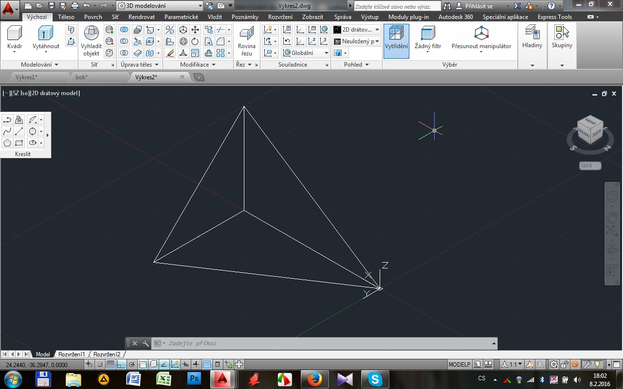

    <![CDATA[<strong>Autor:</strong> <a href="https://www.cadforum.cz/forum/member_profile.asp?PF=67375">Tomcatex</a><br /><strong>Předmět:</strong> 22240<br /><strong>Zasláno:</strong> 08.úno.2016 v 19:21<br /><br />Díky moc, už je z toho těleso, holt ne vše jde jednoduše <img src="https://www.cadforum.cz/forum/smileys/smiley20.gif" border="0" alt="Thumbs Up" title="Thumbs Up" /><br>]]>

    <![CDATA[<strong>Autor:</strong> <a href="https://www.cadforum.cz/forum/member_profile.asp?PF=9">Vladimír Michl</a><br /><strong>Předmět:</strong> 22240<br /><strong>Zasláno:</strong> 08.úno.2016 v 19:10<br /><br />Není to tak jednoduché jak by asi mohlo být - např. takto:<div><a href="http://www.cadforum.cz/cadforum/jak-prevest-jehlan-z-3d-ploch-na-3d-teleso-tip10739">http://www.cadforum.cz/cadforum/jak-prevest-jehlan-z-3d-ploch-na-3d-teleso-tip10739</a></div>]]>

    <![CDATA[<strong>Autor:</strong> <a href="https://www.cadforum.cz/forum/member_profile.asp?PF=67375">Tomcatex</a><br /><strong>Předmět:</strong> 22240<br /><strong>Zasláno:</strong> 08.úno.2016 v 18:31<br /><br />Zdravím, potřeboval bych trochu pomoct s převodem čtyř trojúhelníkových ploch na těleso.<br>Nejde ani PŘEVNATĚLESO ani SPOJ ani SJEDNOCENÍ.<br>prostě mám tyto čtyři troj., převedené na plochy, a nemůžu z toho vytvořit jeden 3D tvar.<br>Už se s tím trápím celé odpoledne, pomůže mi někdo?<br><br><img src="uploads/67375/trojuhelnik.jpg" height="800" width="1280" border="0" /> <br><br>Předem díky za pomoc.<br>PS: S CADem ještě nejsem moc kamarád, tak mě prosím neukamenujte <img src="https://www.cadforum.cz/forum/smileys/smiley1.gif" border="0" alt="Smile" title="Smile" /><br><span style="font-size:10px"><br /><br />Upravil Tomcatex - 08.úno.2016 v 18:36</span>]]>
