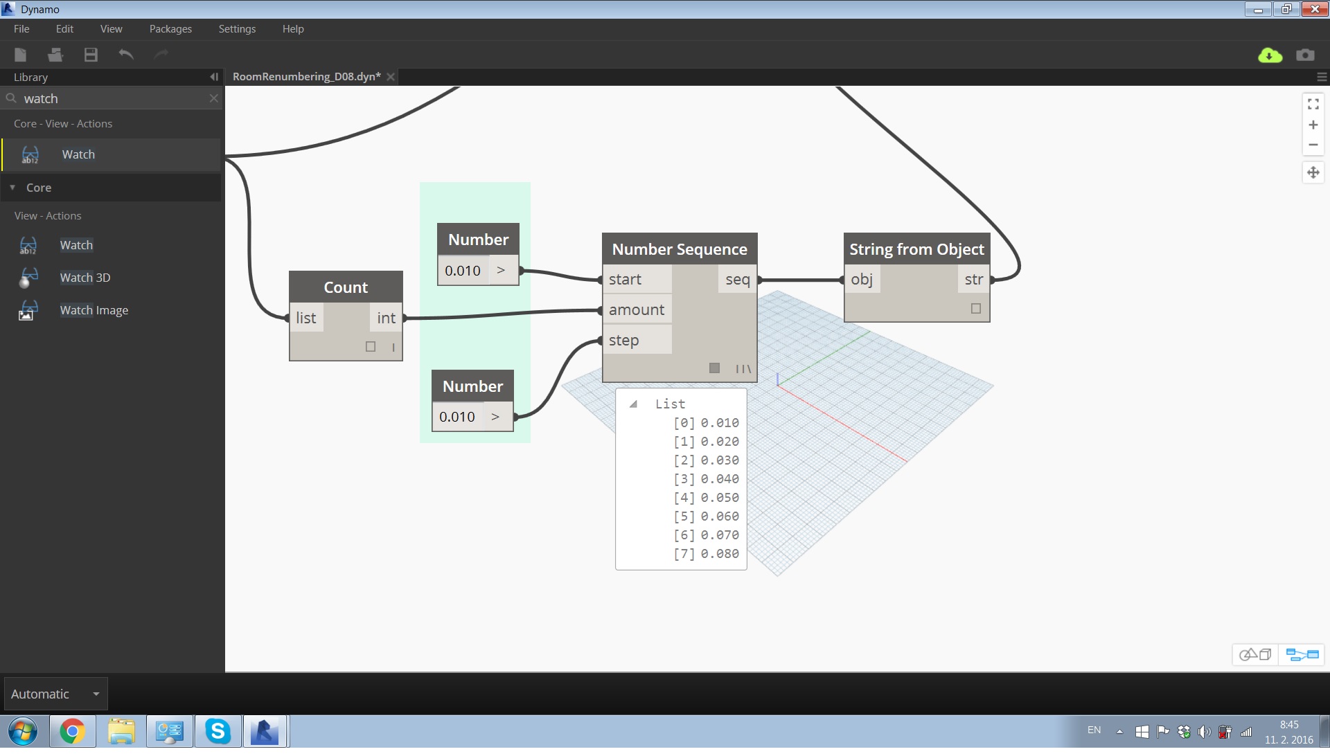

  <item>
   <title><![CDATA[2 Desatine miesta - Dynamo : Dobr&#253; de&#328;, tak som na&#353;iel odpove&#271;....]]></title>
   <link>https://www.cadforum.cz/forum/forum_posts.asp?TID=22261&amp;PID=97190&amp;title=2-desatine-miesta-dynamo#97190</link>
   <description>
    <![CDATA[<strong>Autor:</strong> <a href="https://www.cadforum.cz/forum/member_profile.asp?PF=47577">smileface</a><br /><strong>Předmět:</strong> 22261<br /><strong>Zasláno:</strong> 12.úno.2016 v 13:16<br /><br />Dobrý deň, tak som našiel odpoveď. Problém bol v String from objects. Ešte pred tým ako som tomu pridal hodnotu som musel použiť String Remove. Už to pracuje na jednotku :)<div>Ďakujem a prajem pekný deň.<div><img src="uploads/47577/Obr_solve.jpg" height="700" width="770" border="0" /></div></div>]]>
   </description>
   <pubDate>Fri, 12 Feb 2016 13:16:30 +0000</pubDate>
   <guid isPermaLink="true">https://www.cadforum.cz/forum/forum_posts.asp?TID=22261&amp;PID=97190&amp;title=2-desatine-miesta-dynamo#97190</guid>
  </item> 
  <item>
   <title><![CDATA[2 Desatine miesta - Dynamo : No nev&#237;m, ale &#269;&#237;slo m&#237;stnosti...]]></title>
   <link>https://www.cadforum.cz/forum/forum_posts.asp?TID=22261&amp;PID=97140&amp;title=2-desatine-miesta-dynamo#97140</link>
   <description>
    <![CDATA[<strong>Autor:</strong> <a href="https://www.cadforum.cz/forum/member_profile.asp?PF=74">Peter Jirat</a><br /><strong>Předmět:</strong> 22261<br /><strong>Zasláno:</strong> 11.úno.2016 v 13:57<br /><br />No nevím, ale číslo místnosti může obsahovat i písmena, tak to možná není číselný formát, spíše textový. Proto taky nejde upravit Numbering v Tagu, protože není co upravit.]]>
   </description>
   <pubDate>Thu, 11 Feb 2016 13:57:26 +0000</pubDate>
   <guid isPermaLink="true">https://www.cadforum.cz/forum/forum_posts.asp?TID=22261&amp;PID=97140&amp;title=2-desatine-miesta-dynamo#97140</guid>
  </item> 

   <title><![CDATA[2 Desatine miesta - Dynamo : Mal som len na 3 desatine. Zmenil...]]></title>
   <link>https://www.cadforum.cz/forum/forum_posts.asp?TID=22261&amp;PID=97135&amp;title=2-desatine-miesta-dynamo#97135</link>
   <description>
    <![CDATA[<strong>Autor:</strong> <a href="https://www.cadforum.cz/forum/member_profile.asp?PF=47577">smileface</a><br /><strong>Předmět:</strong> 22261<br /><strong>Zasláno:</strong> 11.úno.2016 v 10:32<br /><br />Mal som len na 3 desatine. Zmenil som na 2 -&gt; v dyname mi to ukazuje v poriadku ale v revite mi to ukazuje stále 6 desatiných miest. A ked som skúšal meniť Tag &nbsp;tak mi tam nejde upraviť numbering aby mi to zaokruhlovalo (cez Edit parameter unit´s format)...asi bude v revite problém...<div><br></div>]]>
   </description>
   <pubDate>Thu, 11 Feb 2016 10:32:59 +0000</pubDate>
   <guid isPermaLink="true">https://www.cadforum.cz/forum/forum_posts.asp?TID=22261&amp;PID=97135&amp;title=2-desatine-miesta-dynamo#97135</guid>

   <title><![CDATA[2 Desatine miesta - Dynamo : Jak m&#225;te nastaveno v Dynamu -...]]></title>
   <link>https://www.cadforum.cz/forum/forum_posts.asp?TID=22261&amp;PID=97131&amp;title=2-desatine-miesta-dynamo#97131</link>
   <description>
    <![CDATA[<strong>Autor:</strong> <a href="https://www.cadforum.cz/forum/member_profile.asp?PF=74">Peter Jirat</a><br /><strong>Předmět:</strong> 22261<br /><strong>Zasláno:</strong> 11.úno.2016 v 09:36<br /><br />Jak máte nastaveno v Dynamu - Settings &gt; Number Format? Pokud tam změním nastavení na 0,00 tak mi převod číslo - string - číslo funguje správně na 0,00]]>
   </description>
   <pubDate>Thu, 11 Feb 2016 09:36:54 +0000</pubDate>
   <guid isPermaLink="true">https://www.cadforum.cz/forum/forum_posts.asp?TID=22261&amp;PID=97131&amp;title=2-desatine-miesta-dynamo#97131</guid>

   <title><![CDATA[2 Desatine miesta - Dynamo : Dobr&#253; de&#328;,cez dynamo som si vytvoril...]]></title>
   <link>https://www.cadforum.cz/forum/forum_posts.asp?TID=22261&amp;PID=97128&amp;title=2-desatine-miesta-dynamo#97128</link>
   <description>
    <![CDATA[<strong>Autor:</strong> <a href="https://www.cadforum.cz/forum/member_profile.asp?PF=47577">smileface</a><br /><strong>Předmět:</strong> 22261<br /><strong>Zasláno:</strong> 11.úno.2016 v 09:07<br /><br />Dobrý deň,<div>cez dynamo som si vytvoril príkaz na prečíslovanie miestností, ale čísluje mi ich na 6 desatiných miest za čiarkou. Neviete mi prosím poradiť, čo mám sparviť, aby mi ukazovalo len dve desatiné miesta?</div><div><br></div><div>Ďakujem&nbsp;</div><div><img src="uploads/47577/Dynamo.jpg" height="1092" width="1920" border="0" /></div>]]>
   </description>
   <pubDate>Thu, 11 Feb 2016 09:07:19 +0000</pubDate>
   <guid isPermaLink="true">https://www.cadforum.cz/forum/forum_posts.asp?TID=22261&amp;PID=97128&amp;title=2-desatine-miesta-dynamo#97128</guid>
