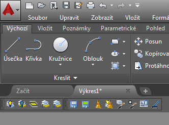

   <description>
    <![CDATA[<strong>Autor:</strong> <a href="https://www.cadforum.cz/forum/member_profile.asp?PF=270">PepaR</a><br /><strong>Předmět:</strong> 22269<br /><strong>Zasláno:</strong> 12.úno.2016 v 19:25<br /><br />Dobrý večer,<div><br></div><div>ano lze, je to jen o nastavení &#091;CMD&#093;CUI&#091;/CMD&#093; <em>(_CUI)</em>.</div><div><img src="uploads/270/ACAD_Ribb&#111;n-Toolbar.png" height="247" width="332" border="0" /><br></div>]]>

  <item>
   <title><![CDATA[pracovní prostředí autocad :  K ribbonu si m&#367;&#382;ete zobrazit...]]></title>
   <link>https://www.cadforum.cz/forum/forum_posts.asp?TID=22269&amp;PID=97158&amp;title=pracovni-prostredi-autocad#97158</link>
   <description>
    <![CDATA[<strong>Autor:</strong> <a href="https://www.cadforum.cz/forum/member_profile.asp?PF=9">Vladimír Michl</a><br /><strong>Předmět:</strong> 22269<br /><strong>Zasláno:</strong> 11.úno.2016 v 19:30<br /><br />K ribbonu si můžete zobrazit i staré palety nástrojů -&nbsp;příkaz -NPANEL nebo přepnout na klasické prostředí - viz tip:<div><a href="http://www.cadforum.cz/cadforum/jak-do-prostredi-autocadu-2015-doplnit-stare-panely-nastroju-tip9779">http://www.cadforum.cz/cadforum/jak-do-prostredi-autocadu-2015-doplnit-stare-panely-nastroju-tip9779</a></div><div>&nbsp;</div><div>Přidávat a upravovat se dá i ribbon (možná ještě jednodušeji).</div>]]>

   <title><![CDATA[pracovní prostředí autocad : Dobr&#253; den,na &#353;kolen&#237; jsem zahl&#233;dl...]]></title>
   <link>https://www.cadforum.cz/forum/forum_posts.asp?TID=22269&amp;PID=97156&amp;title=pracovni-prostredi-autocad#97156</link>
   <description>
    <![CDATA[<strong>Autor:</strong> <a href="https://www.cadforum.cz/forum/member_profile.asp?PF=52658">FJJ</a><br /><strong>Předmět:</strong> 22269<br /><strong>Zasláno:</strong> 11.úno.2016 v 18:55<br /><br />Dobrý den,<div>na školení jsem zahlédl pracovní prostředí kolegy, který měl nové prostředí, které je na nových verzích AutoCADu běžné.</div><div>Ale po straně měl pás na kterém byly přichyceny ikonky. Jak tomu bylo v klasickém prostředí, kde si snadno šlo přidávat a různě upravovat paletky s různými ikonami.</div><div>Je to možné, nebo jsem se pouze přehlédl. Děkuji mnohokrát&nbsp;</div>]]>
