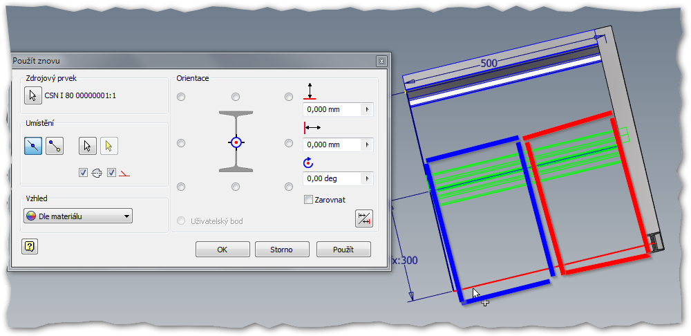

    <![CDATA[<strong>Autor:</strong> <a href="https://www.cadforum.cz/forum/member_profile.asp?PF=63825">issin</a><br /><strong>Předmět:</strong> 22272<br /><strong>Zasláno:</strong> 12.úno.2016 v 10:37<br /><br />Dík za odpověď. Tohle bych hledal dlouho a nevím zda bych to našel. Hned to zkusím.]]>

    <![CDATA[<strong>Autor:</strong> <a href="https://www.cadforum.cz/forum/member_profile.asp?PF=227">Martin Madaj</a><br /><strong>Předmět:</strong> 22272<br /><strong>Zasláno:</strong> 12.úno.2016 v 08:42<br /><br />Dobrý den,<div>záleží, do které poloviny drátu kliknete - jestli to bude blíže jednomu nebo druhému konci. Podle toho se nastaví orientace profilu.</div><div><br></div><div><img src="uploads/227/pouzit.png" height="365" width="750" border="0" /><br></div><div>S pozdravem</div><div>Martin Madaj</div>]]>

    <![CDATA[<strong>Autor:</strong> <a href="https://www.cadforum.cz/forum/member_profile.asp?PF=63825">issin</a><br /><strong>Předmět:</strong> 22272<br /><strong>Zasláno:</strong> 12.úno.2016 v 07:16<br /><br />Při provádění příkazu "Použít znovu" se mi profily vždy vloží v opačném směru než profil výchozí. Jde nějak nastavit aby k tomuto otočení nedošlo? Dělá to problém např. když máte výchozí profil na jednom konci nějak upravený, apod. viz. obr.<br /><img src="uploads/63825/VýstřižekFG1.JPG" border="0" />]]>
