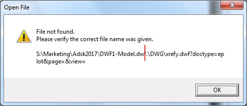

    <![CDATA[<strong>Autor:</strong> <a href="https://www.cadforum.cz/forum/member_profile.asp?PF=1454">artap</a><br /><strong>Předmět:</strong> 22283<br /><strong>Zasláno:</strong> 16.úno.2016 v 10:51<br /><br />Tak jsem problém vyřešil. Odinstaloval jsem Desigm Review 2013 a nainstaloval jsem si DWF Viwer 6.5. Z DWG musím tisknout soubory DWF (nikoliv DWFx) a vše se chová dle mých představ a přání. Relativní cesty fungují ... a já jsem spokojený  <img src="https://www.cadforum.cz/forum/smileys/smiley20.gif" border="0" align="middle" /> ]]>

    <![CDATA[<strong>Autor:</strong> <a href="https://www.cadforum.cz/forum/member_profile.asp?PF=9">Vladimír Michl</a><br /><strong>Předmět:</strong> 22283<br /><strong>Zasláno:</strong> 15.úno.2016 v 14:54<br /><br />Aha, už si vzpomínám - ono je to v DWF publikované dobře, ale chyba je v Design Review, který tu relativní cestu chybně interpretuje - udělá to něco takového (cesta začíná u čáry):<div>&nbsp;</div><div><img src="uploads/9/dwfxxx.jpg" height="214" width="497" border="0" /></div><div>&nbsp;</div><div>Starší verze Design Review to myslím zpracovávaly dobře. Problém je, že Design Review už se dál nevyvíjí.</div>]]>

    <![CDATA[<strong>Autor:</strong> <a href="https://www.cadforum.cz/forum/member_profile.asp?PF=1454">artap</a><br /><strong>Předmět:</strong> 22283<br /><strong>Zasláno:</strong> 15.úno.2016 v 10:55<br /><br />V DWG souboru je hypertextový odkaz jako relativní cesta v pořádku.<br /><br />Použil jsem pro něj tvar:<br /><br /><strong>..\adresar\nazev_souboru.dwfx</strong><br /><br /><br />Bohužel, pokud tento původní dwg soubor vyexportuji (vytisknu, vypublikuji) do dwf, dwfx nebo pdf, dojde k deformaci relativní cesty hypertextového souboru a bude mít tento tvar:<br /><br /><strong>\\disk\adresar\podadresar\nazev_souboru_z_ktereho_je_dwfx_vytvoreno.dwfx..\adresar\nazev_souboru.dwfx</strong><br /><br />Ve finále je prostě na začátek relativní cesty hypertextu předsuta celá cesta souboru, ze kterého bylo dwf, dwfx nebo pdf tištěno (exportováno, publikováno).]]>
