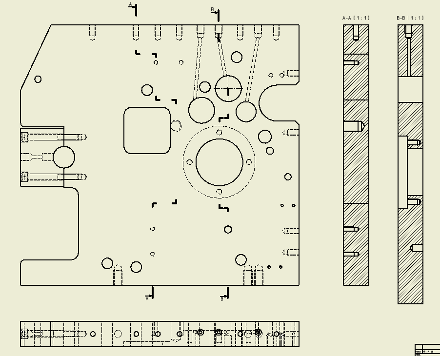

    <![CDATA[<strong>Autor:</strong> <a href="https://www.cadforum.cz/forum/member_profile.asp?PF=10604">maiklss</a><br /><strong>Předmět:</strong> 22292<br /><strong>Zasláno:</strong> 16.úno.2016 v 05:19<br /><br /> Kliknout na řez na výkrese, kliknout na upravit Upravit vlstnosti řezu a dat promítnutý:)< id="foxcub_translator_popup_win" style="visibility:;width:0px;height:0px;border:0;padding:0;">]]>

    <![CDATA[<strong>Autor:</strong> <a href="https://www.cadforum.cz/forum/member_profile.asp?PF=67517">pasecak</a><br /><strong>Předmět:</strong> 22292<br /><strong>Zasláno:</strong> 15.úno.2016 v 22:39<br /><br /><div><br></div><img src="uploads/67517/ScreenMaster-15-02-16-20-51-12.png" height="730" width="902" border="0" />Dobrý den,<div><br></div><div>jka mám udělat aby řez B byl stejně velký jako řez A? je tam problém v tom že v řezu B je část šikmo a inventor to "narovná"?</div><div><br></div><div>Děkuji</div>]]>
