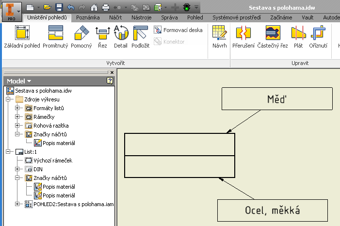

   <title><![CDATA[Materiál jako popis : D&#237;ky, &#353;lo mi o AutoCAD, ale postup...]]></title>
   <link>https://www.cadforum.cz/forum/forum_posts.asp?TID=22312&amp;PID=97308&amp;title=material-jako-popis#97308</link>
   <description>
    <![CDATA[<strong>Autor:</strong> <a href="https://www.cadforum.cz/forum/member_profile.asp?PF=41246">KTrefný</a><br /><strong>Předmět:</strong> 22312<br /><strong>Zasláno:</strong> 17.úno.2016 v 12:36<br /><br />Díky, šlo mi o AutoCAD, ale postup pro Inventor se mi hodí také. Ten fArea vypadá zajímavě.]]>

   <title><![CDATA[Materiál jako popis :  Pokud se jedn&#225; o Inventor, sta&#269;&#237;...]]></title>
   <link>https://www.cadforum.cz/forum/forum_posts.asp?TID=22312&amp;PID=97307&amp;title=material-jako-popis#97307</link>
   <description>
    <![CDATA[<strong>Autor:</strong> <a href="https://www.cadforum.cz/forum/member_profile.asp?PF=38719">PeSu</a><br /><strong>Předmět:</strong> 22312<br /><strong>Zasláno:</strong> 17.úno.2016 v 12:31<br /><br />Pokud se jedná o Inventor, stačí vytvořit načrtnutou značku, kde do popisu použijete Vlastnost modelu - Materiál. <div></div><div><img src="uploads/38719/Inv_NactZnacka_Mat.png" height="466" width="701" border="0" /></div>]]>
   </description>
   <pubDate>Wed, 17 Feb 2016 12:31:14 +0000</pubDate>
   <guid isPermaLink="true">https://www.cadforum.cz/forum/forum_posts.asp?TID=22312&amp;PID=97307&amp;title=material-jako-popis#97307</guid>
  </item> 

   <title><![CDATA[Materiál jako popis :  Mysl&#237;te textovou popisku u objektu...]]></title>
   <link>https://www.cadforum.cz/forum/forum_posts.asp?TID=22312&amp;PID=97303&amp;title=material-jako-popis#97303</link>
   <description>
    <![CDATA[<strong>Autor:</strong> <a href="https://www.cadforum.cz/forum/member_profile.asp?PF=9">Vladimír Michl</a><br /><strong>Předmět:</strong> 22312<br /><strong>Zasláno:</strong> 17.úno.2016 v 11:41<br /><br />Myslíte textovou popisku u objektu nebo textový výkaz někde pro Excel? V obou případech jde použít vlastnost Material (předpokládám, že jde o AutoCAD). <div>&nbsp;</div><div>Pro popisku např. pomocí dynamického textového pole (field) - nejsnáze pomocí utility <strong>fArea</strong>, příkaz <strong>fProp</strong>. Pro výkaz pak příkazem &#091;CMD&#093;EXTRDATA&#091;/CMD&#093;.</div>]]>
   </description>
   <pubDate>Wed, 17 Feb 2016 11:41:49 +0000</pubDate>
   <guid isPermaLink="true">https://www.cadforum.cz/forum/forum_posts.asp?TID=22312&amp;PID=97303&amp;title=material-jako-popis#97303</guid>
  </item> 

   <title><![CDATA[Materiál jako popis : Pot&#345;eboval bych popsat n&#225;zvy materi&#225;l&#367;...]]></title>
   <link>https://www.cadforum.cz/forum/forum_posts.asp?TID=22312&amp;PID=97302&amp;title=material-jako-popis#97302</link>
   <description>
    <![CDATA[<strong>Autor:</strong> <a href="https://www.cadforum.cz/forum/member_profile.asp?PF=41246">KTrefný</a><br /><strong>Předmět:</strong> 22312<br /><strong>Zasláno:</strong> 17.úno.2016 v 11:37<br /><br />Potřeboval bych popsat názvy materiálů které jsou zrovna přiřazené k jednotlivým objektům ve výkresu. Takový textový výkaz nebo legendu. Jde na to použít nějaký příkaz?]]>
   </description>
   <pubDate>Wed, 17 Feb 2016 11:37:23 +0000</pubDate>
   <guid isPermaLink="true">https://www.cadforum.cz/forum/forum_posts.asp?TID=22312&amp;PID=97302&amp;title=material-jako-popis#97302</guid>
  </item> 
