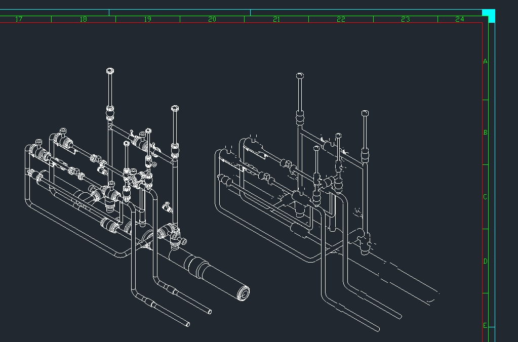

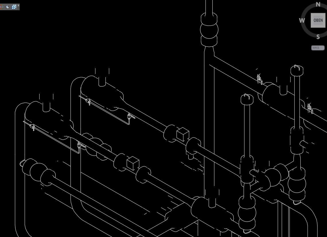

  <item>
   <title><![CDATA[AutoCAD Mechanical 2016 :  Zkuste pros&#237;m to nastaven&#237; obrysov&#253;ch...]]></title>
   <link>https://www.cadforum.cz/forum/forum_posts.asp?TID=22317&amp;PID=97345&amp;title=autocad-mechanical-2016#97345</link>
   <description>
    <![CDATA[<strong>Autor:</strong> <a href="https://www.cadforum.cz/forum/member_profile.asp?PF=9">Vladimír Michl</a><br /><strong>Předmět:</strong> 22317<br /><strong>Zasláno:</strong> 18.úno.2016 v 10:06<br /><br />Zkuste prosím to nastavení obrysových hran - viz např. <a href="http://www.cadforum.cz/cadforum/qaID.asp?tip=35">http://www.cadforum.cz/cadforum/qaID.asp?tip=35</a>]]>

  <item>
   <title><![CDATA[AutoCAD Mechanical 2016 :  Styl zobrazeni je stejnej, jako...]]></title>
   <link>https://www.cadforum.cz/forum/forum_posts.asp?TID=22317&amp;PID=97337&amp;title=autocad-mechanical-2016#97337</link>
   <description>
    <![CDATA[<strong>Autor:</strong> <a href="https://www.cadforum.cz/forum/member_profile.asp?PF=40325">jaro350-639</a><br /><strong>Předmět:</strong> 22317<br /><strong>Zasláno:</strong> 17.úno.2016 v 16:43<br /><br />Styl zobrazeni je stejnej, jako dukaz jsem vlozil do stejneho modelu spravne vygenerovany pohled ze starsi verze k pohledu vygenerovanemu ve verzi 2016. Jeste jsem se pro jistotu dival do spravce hladin, ale v obou pripadech byly vsechny hladiny zapnuty. Proste tam chybi polovina Geometrie.<div></div><div></div><img src="uploads/40325/Porovnani.jpg" height="676" width="1023" border="0" />]]>

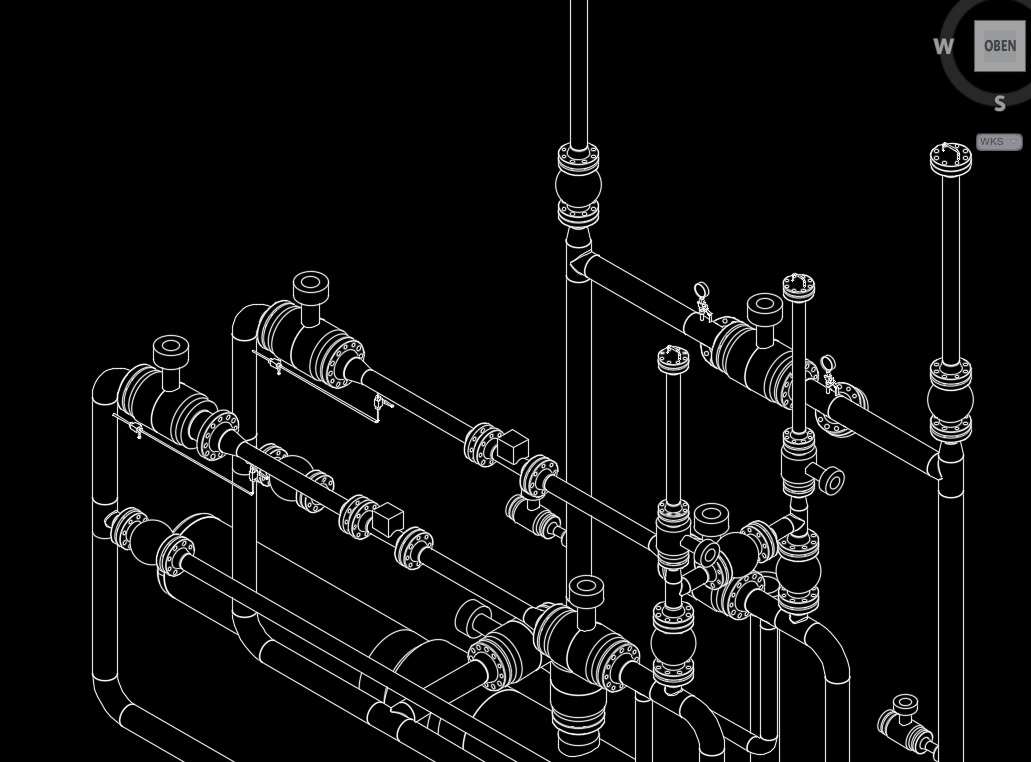

  <item>
   <title><![CDATA[AutoCAD Mechanical 2016 :  V tom p&#345;&#237;pad&#283; z&#345;ejm&#283; jen m&#225;te...]]></title>
   <link>https://www.cadforum.cz/forum/forum_posts.asp?TID=22317&amp;PID=97335&amp;title=autocad-mechanical-2016#97335</link>
   <description>
    <![CDATA[<strong>Autor:</strong> <a href="https://www.cadforum.cz/forum/member_profile.asp?PF=9">Vladimír Michl</a><br /><strong>Předmět:</strong> 22317<br /><strong>Zasláno:</strong> 17.úno.2016 v 15:56<br /><br />V tom případě zřejmě jen máte zapnutý jiný styl zobrazení - např. 2D Wireframe vs. Wireframe nebo jiné nastavení stylu obrysových hran.]]>

  <item>
   <title><![CDATA[AutoCAD Mechanical 2016 :  Zdrojem je 3D model v modelovem...]]></title>
   <link>https://www.cadforum.cz/forum/forum_posts.asp?TID=22317&amp;PID=97334&amp;title=autocad-mechanical-2016#97334</link>
   <description>
    <![CDATA[<strong>Autor:</strong> <a href="https://www.cadforum.cz/forum/member_profile.asp?PF=40325">jaro350-639</a><br /><strong>Předmět:</strong> 22317<br /><strong>Zasláno:</strong> 17.úno.2016 v 15:03<br /><br />Zdrojem je 3D model v modelovem prostoru, pak si v rozvrzeni nadelam ruzne pohledy a rezy, a pak kliknutim pravim tlacitkem dolu na rozvrzeni v menu zvolim Layout in Model exportieren, coz by se dalo prelozit jako ulozeni Rozvrzeni&nbsp;do noveho modelu. V novem modelu je tohle rozvrzeni ulozeno jako 2D Geometrie.]]>

  <item>
   <title><![CDATA[AutoCAD Mechanical 2016 :  Jakou funkc&#237; to p&#345;en&#225;&#353;&#237;te? Ten...]]></title>
   <link>https://www.cadforum.cz/forum/forum_posts.asp?TID=22317&amp;PID=97327&amp;title=autocad-mechanical-2016#97327</link>
   <description>
    <![CDATA[<strong>Autor:</strong> <a href="https://www.cadforum.cz/forum/member_profile.asp?PF=9">Vladimír Michl</a><br /><strong>Předmět:</strong> 22317<br /><strong>Zasláno:</strong> 17.úno.2016 v 14:33<br /><br />Jakou funkcí to přenášíte? Ten zdroj je 3D model? Dělaný v AutoCADu?]]>

   <title><![CDATA[AutoCAD Mechanical 2016 :  Dobry den, mam Problem pri exportovani...]]></title>
   <link>https://www.cadforum.cz/forum/forum_posts.asp?TID=22317&amp;PID=97323&amp;title=autocad-mechanical-2016#97323</link>
   <description>
    <![CDATA[<strong>Autor:</strong> <a href="https://www.cadforum.cz/forum/member_profile.asp?PF=40325">jaro350-639</a><br /><strong>Předmět:</strong> 22317<br /><strong>Zasláno:</strong> 17.úno.2016 v 14:15<br /><br />Dobry den, mam Problem pri exportovani rozvrzeni do noveho modelu mi AutoCAD Mechanical 2016 nevyexportuje korektne vsechny kontury. Momentalne to resim tak, ze poprosim nektereho z kolegu, ktery maji nainstalovanou starsi verzi (2015) aby mi Rozvrzeni do noveho modelu ulozili. Je to chyba nastaveni, nebo je to nejaka chyba programu? Dekuju s pozdravem Jaro.<div>&nbsp;</div><div><img src="uploads/40325/Layout_in_Model_export_2016.jpg" height="827" width="1141" border="0" /></div><div>&nbsp;</div><div>Stejny pohled - ulozeno vo verzi 2015</div><div><img src="uploads/40325/2015.jpg" height="762" width="1031" border="0" /></div>]]>
