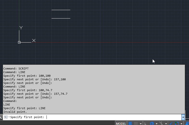

    <![CDATA[<strong>Autor:</strong> <a href="https://www.cadforum.cz/forum/member_profile.asp?PF=9">Vladimír Michl</a><br /><strong>Předmět:</strong> 22329<br /><strong>Zasláno:</strong> 25.úno.2016 v 22:27<br /><br />U většiny takto řešených programů a skriptů je potřeba vypínat uchopení nebo před zadání souřadnic předřadit modifikátor "_non".]]>

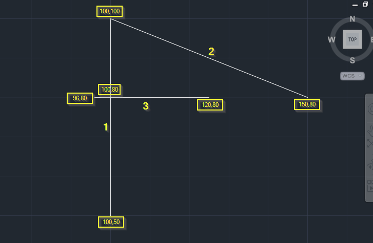

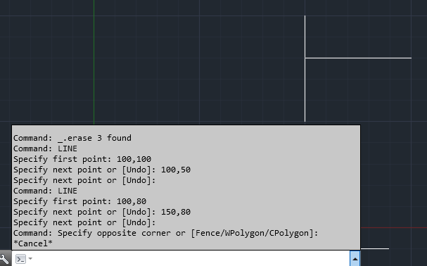

    <![CDATA[<strong>Autor:</strong> <a href="https://www.cadforum.cz/forum/member_profile.asp?PF=67586">chausj</a><br /><strong>Předmět:</strong> 22329<br /><strong>Zasláno:</strong> 25.úno.2016 v 20:41<br /><br />Dole je script ktory spustam ako *.scr subor. Prikladam obrazok vysledku s popiskami.<div><br></div><div><div>Ciaru "1" nakresli uplne v pohode aj ciaru "3", ale s ciarou "2" je problem. Mala by zacinat na ciare "1"&nbsp;<span style="line-height: 1.4;">zo suradnicami 100,80; ale automaticky sa hodi na suradnicu 100,100. Ked som skusal zadat aby zacinala na suradnice 100,60; tak ju automaticky zacne na 100,50.</span></div><div><span style="line-height: 1.4;"><br></span></div><div>Zaujimave je to, ze ked to robim cez prikazovy riadok, ale postupne pisem manualne prikaz a suradnice, tak mi bez problemov ciaru "2" zacne kreslit od ciary "1" v suradnice 100,80. Vid. druhy obrazok.</div><div><br></div><div>S toho mi vyplyva ze pri spustani scriptu je problem aby vychodzi bod ciary bol niekde uprostred druhej ciary. Ked to ide s koncovych bodov, tak ziadny problem.</div><div><br></div><div>Da sa to nejako ostertit?</div><div><br></div><div>Command: SCRIPT<div>Command: LINE</div><div>Specify first point: 100,100</div><div>Specify next point or &#091;Undo&#093;: 100,50</div><div>Specify next point or &#091;Undo&#093;:</div><div>Command: LINE</div><div>Specify first point: 100,80</div><div>Specify next point or &#091;Undo&#093;: 150,80</div><div>Specify next point or &#091;Undo&#093;:</div><div>Command: LINE</div><div>Specify first point: 96,80</div><div>Specify next point or &#091;Undo&#093;: 125,80</div><div>Specify next point or &#091;Undo&#093;: *Cancel*</div></div><div><br></div><div><img src="uploads/67586/2.png" height="475" width="727" border="0" /><br></div><div><br></div><div><img src="uploads/67586/3.png" height="378" width="607" border="0" /><br></div></div>]]>

    <![CDATA[<strong>Autor:</strong> <a href="https://www.cadforum.cz/forum/member_profile.asp?PF=1045">johny</a><br /><strong>Předmět:</strong> 22329<br /><strong>Zasláno:</strong> 25.úno.2016 v 16:30<br /><br />Protože na konci řádku:<div><span style="color: rgb54, 69, 90; line-height: 13.44px; : rgb251, 251, 253;">100,74.7 157,74.7&nbsp;</span></div><div><span style="color: rgb54, 69, 90; line-height: 13.44px; : rgb251, 251, 253;">máte mezeru navíc! tyhle počty mezer musíte striktně hlídat! Fungují jako Enter.</span></div><div><span style="color: rgb54, 69, 90; line-height: 13.44px; : rgb251, 251, 253;"><br></span></div><div><span style="line-height: 13.44px;"><table width="99%"><tr><td class="BBquote"><img src="forum_images/quote_box.png" title="Původně odeslal(a) johny" alt="Původně odeslal(a) johny" style="vertical-align: text-bottom;" /> <strong>johny napsal(a):</strong><br /><br /></span><div style="line-height: 13.44px;">...&nbsp;<span style="line-height: 1.4;">Je to programově triviální, ale třeba to není dost komfortní. <b>A nikdy to nebude interativní.</b>&nbsp;</span><span style="line-height: 1.4;">...</span><div><span style="line-height: 1.4;"></td></tr></table></span></div><div><span style="line-height: 1.4;"><br></span></div><div><span style="line-height: 1.4;">Můžete z toho udělat XY graf, stejně ty souřadnice musíte spočítat, a máte to interaktivní...</span></div></div></div><span style="font-size:10px"><br /><br />Upravil johny - 25.úno.2016 v 17:57</span>]]>

    <![CDATA[<strong>Autor:</strong> <a href="https://www.cadforum.cz/forum/member_profile.asp?PF=81">vbehun</a><br /><strong>Předmět:</strong> 22329<br /><strong>Zasláno:</strong> 25.úno.2016 v 07:52<br /><br />Zkuste to třeba takto:<br>---<br><i>_PLINE<br>0,0<br>100.100,157.100<br>210.747,367.747<br>320.35,677.35<br>430.100,880.35 </i><br>---<br>Skript můžete mít uložen v souboru *. scr a načíst příkazem &#091;CMD&#093;DEMO&#091;/CMD&#093; <em>(_SCRIPT)</em>.<br>---<br>Příklad - eliptický oblouk (soubor "elipsa.txt" přejmenujte na "elipsa.scr"):<br><a href="uploads/81/elipsa.txt" target="_blank" rel="nofollow">uploads/81/elipsa.txt</a><br><span style="font-size:10px"><br /><br />Upravil vbehun - 25.úno.2016 v 12:57</span>]]>

    <![CDATA[<strong>Autor:</strong> <a href="https://www.cadforum.cz/forum/member_profile.asp?PF=9">Vladimír Michl</a><br /><strong>Předmět:</strong> 22329<br /><strong>Zasláno:</strong> 24.úno.2016 v 11:29<br /><br />Pokud nemáte s nějakým nástrojem už zkušenost, nejjednodušší na naučení asi bude VB.NET nebo VisualLISP. K formulářům na internetu a internetové verzi AutoCADu sice vývoj postupně směřuje, ale zatím je programovatelný AutoCAD ve formě desktop aplikace.]]>
