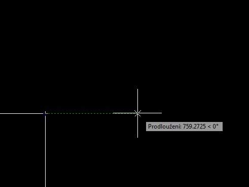

    <![CDATA[<strong>Autor:</strong> <a href="https://www.cadforum.cz/forum/member_profile.asp?PF=9">Vladimír Michl</a><br /><strong>Předmět:</strong> 22330<br /><strong>Zasláno:</strong> 19.úno.2016 v 08:07<br /><br />Ne, to jsou právě absolutní. Relativní jsou se "@" (v dynamickém režimu je i standardní zadání souřadnic X,Y chápáno relativně). Viz:<div><a href="http://www.cadforum.cz/cadforum/qaID.asp?tip=58">http://www.cadforum.cz/cadforum/qaID.asp?tip=58</a></div>]]>

    <![CDATA[<strong>Autor:</strong> <a href="https://www.cadforum.cz/forum/member_profile.asp?PF=54042">kvapil_dc</a><br /><strong>Předmět:</strong> 22330<br /><strong>Zasláno:</strong> 19.úno.2016 v 06:29<br /><br />Nevím jestli jsem to dobře pochopil, ale relativní souřadnice se zadávají pomocí # a pak čísla x,y<br><br>#5,0 - posun o 5 jednotek v ose x<br>]]>

    <![CDATA[<strong>Autor:</strong> <a href="https://www.cadforum.cz/forum/member_profile.asp?PF=1045">johny</a><br /><strong>Předmět:</strong> 22330<br /><strong>Zasláno:</strong> 18.úno.2016 v 15:37<br /><br />DYNMODE &nbsp;<div>asi 3... kouknětě do nápovědy</div><span style="font-size:10px"><br /><br />Upravil johny - 18.úno.2016 v 15:40</span>]]>

    <![CDATA[<strong>Autor:</strong> <a href="https://www.cadforum.cz/forum/member_profile.asp?PF=67590">Brux</a><br /><strong>Předmět:</strong> 22330<br /><strong>Zasláno:</strong> 18.úno.2016 v 15:31<br /><br />Zdravím, jak mám prosím udělat, abych zadával určitou vzdálenost od bodu? Viz obrázek<br>Řekl bych základní funkce kreslení. Doteď jsem dělal v autocadu 2009 kde to šlo a teď <br>v 2015 mi to nefunguje. Díky Lukáš<img src="uploads/67590/vzdalenost.jpg" height="368" width="491" border="0" /><br>]]>
