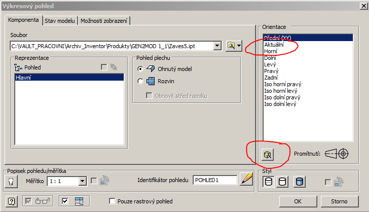

    <![CDATA[<strong>Autor:</strong> <a href="https://www.cadforum.cz/forum/member_profile.asp?PF=66046">cichoš</a><br /><strong>Předmět:</strong> 22339<br /><strong>Zasláno:</strong> 20.úno.2016 v 10:51<br /><br />Děkuji za rady,&nbsp;funguje to&nbsp;<img src="https://www.cadforum.cz/forum/smileys/smiley2.gif" border="0" alt="Wink" title="Wink" /><span style="font-size:10px"><br /><br />Upravil cichoš - 20.úno.2016 v 10:57</span>]]>

    <![CDATA[<strong>Autor:</strong> <a href="https://www.cadforum.cz/forum/member_profile.asp?PF=10604">maiklss</a><br /><strong>Předmět:</strong> 22339<br /><strong>Zasláno:</strong> 20.úno.2016 v 08:07<br /><br /><table width="99%"><tr><td class="BBquote"><img src="forum_images/quote_box.png" title="Původně odeslal(a) Radek001" alt="Původně odeslal(a) Radek001" style="vertical-align: text-bottom;" /> <strong>Radek001 napsal(a):</strong><br /><br /><table width="99%"><tr><td class="BBquote"><img src="forum_images/quote_box.png" title="Původně odeslal(a) Radek001" alt="Původně odeslal(a) Radek001" style="vertical-align: text-bottom;" /> <strong>Radek001 napsal(a):</strong><br /><br />Ta možnost tu je, jde to docela snadno. Jsou 2 cesty (viz obr.):<div>1) Aktuální pohled - Pouze při vkládání pohledu</div><div>2) Uživatelský pohled - Můžete definovat při vložení i při úpravách již vloženého pohledu ve výkresu.</div><div>Radek</div></td></tr></table><div></div><div>Ještě ten obrázek :-)</div><div><img src="uploads/2854/Pohled.PNG" height="418" width="728" border="0" /></div></td></tr></table>&lt; id="foxcub_translator_popup_win" style="visibility:;width:0px;height:0px;border:0;padding:0;"&gt;<div>Kolega má ale 2016 a tam změnili menu &nbsp;soudruzi:)</div><div><br></div><div><br></div><div><br></div><div><img src="uploads/10604/uzivatelsky.jpg" height="460" width="866" border="0" /><br></div>< id="foxcub_translator_popup_win" style="visibility:;width:0px;height:0px;border:0;padding:0;"><span style="font-size:10px"><br /><br />Upravil maiklss - 20.úno.2016 v 08:10</span>]]>

    <![CDATA[<strong>Autor:</strong> <a href="https://www.cadforum.cz/forum/member_profile.asp?PF=2854">Radek001</a><br /><strong>Předmět:</strong> 22339<br /><strong>Zasláno:</strong> 20.úno.2016 v 07:34<br /><br /><table width="99%"><tr><td class="BBquote"><img src="forum_images/quote_box.png" title="Původně odeslal(a) Radek001" alt="Původně odeslal(a) Radek001" style="vertical-align: text-bottom;" /> <strong>Radek001 napsal(a):</strong><br /><br />Ta možnost tu je, jde to docela snadno. Jsou 2 cesty (viz obr.):<div>1) Aktuální pohled - Pouze při vkládání pohledu</div><div>2) Uživatelský pohled - Můžete definovat při vložení i při úpravách již vloženého pohledu ve výkresu.</div><div>Radek</div></td></tr></table><div></div><div>Ještě ten obrázek :-)</div><div><img src="uploads/2854/Pohled.PNG" height="418" width="728" border="0" /></div>]]>

    <![CDATA[<strong>Autor:</strong> <a href="https://www.cadforum.cz/forum/member_profile.asp?PF=2854">Radek001</a><br /><strong>Předmět:</strong> 22339<br /><strong>Zasláno:</strong> 20.úno.2016 v 07:29<br /><br />Ta možnost tu je, jde to docela snadno. Jsou 2 cesty (viz obr.):<div>1) Aktuální pohled - Pouze při vkládání pohledu</div><div>2) Uživatelský pohled - Můžete definovat při vložení i při úpravách již vloženého pohledu ve výkresu.</div><div>Radek</div>]]>

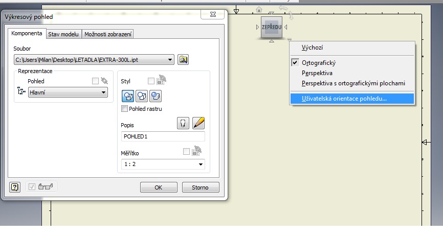

    <![CDATA[<strong>Autor:</strong> <a href="https://www.cadforum.cz/forum/member_profile.asp?PF=10604">maiklss</a><br /><strong>Předmět:</strong> 22339<br /><strong>Zasláno:</strong> 20.úno.2016 v 07:12<br /><br />Aha:)tak co zkusit tu 4 moznost uzivatelsky pohled??vybira se to pri zobrazeni nahledu vlozenni pohledu]]>

    <![CDATA[<strong>Autor:</strong> <a href="https://www.cadforum.cz/forum/member_profile.asp?PF=66046">cichoš</a><br /><strong>Předmět:</strong> 22339<br /><strong>Zasláno:</strong> 19.úno.2016 v 23:21<br /><br />Jde mi o to, že při tvorbě výkresu mi jde vložit jen základní pohled modelu a od něj odvozovat jiné pohledy, ale potřebuji vložit zobrazení modelu, které je například pootočené oproti základnímu modelu. V SolidWorksu to jde (tlačítko aktuální zobrazení modelu nebo něco takového) ale v Inventoru jsem to nenašel&nbsp;<img src="https://www.cadforum.cz/forum/smileys/smiley2.gif" border="0" alt="Wink" title="Wink" /><div>Abych to zkonkretizoval, dělám výkres soustružnického nože, a potřebuji na výkres dostat kolmý pohled na břitovou destičku, která je oproti základním rovinám skloněná pod nějakými úhly. Tím pádem bych potřeboval nastavit si model kolmým pohledem na destičku, a tento pohled přenést na výkres.&nbsp;</div><div>Děkuji za odpovědi.</div>]]>

    <![CDATA[<strong>Autor:</strong> <a href="https://www.cadforum.cz/forum/member_profile.asp?PF=66046">cichoš</a><br /><strong>Předmět:</strong> 22339<br /><strong>Zasláno:</strong> 19.úno.2016 v 20:22<br /><br />Zdravím.<div>Lze v Inventoru 2016 při tvorbě výkresu nějak vložit pohled který by zobrazil aktuální zobrazení modelu?? Nemůžu na to nijak přijít.</div><div>Děkuji za rady&nbsp;<img src="https://www.cadforum.cz/forum/smileys/smiley1.gif" border="0" alt="Smile" title="Smile" /></div>]]>
