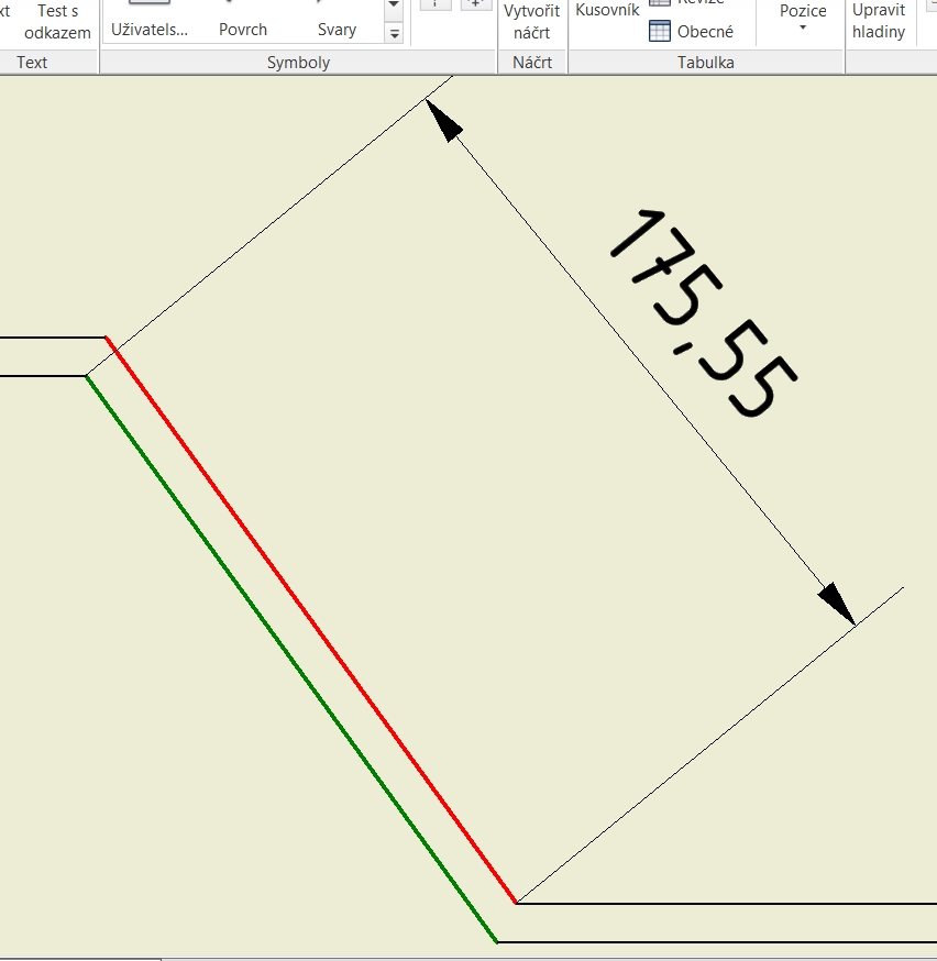

    <![CDATA[<strong>Autor:</strong> <a href="https://www.cadforum.cz/forum/member_profile.asp?PF=67603">Embie</a><br /><strong>Předmět:</strong> 22343<br /><strong>Zasláno:</strong> 22.úno.2016 v 17:55<br /><br />No joo, promítnutí geometrie, to mě mohlo napadnout. Omlouvám se, za svůj amatérský dotaz. Díky :)]]>

    <![CDATA[<strong>Autor:</strong> <a href="https://www.cadforum.cz/forum/member_profile.asp?PF=324">Rumisch</a><br /><strong>Předmět:</strong> 22343<br /><strong>Zasláno:</strong> 22.úno.2016 v 17:52<br /><br />Oznac pohlad, potom prikaz nacrt a v nacrte mozes projektovat hrany, skicovat, kotovat.]]>

    <![CDATA[<strong>Autor:</strong> <a href="https://www.cadforum.cz/forum/member_profile.asp?PF=67603">Embie</a><br /><strong>Předmět:</strong> 22343<br /><strong>Zasláno:</strong> 22.úno.2016 v 17:49<br /><br />Je to ohýbaný plech, potřeboval jsem to namodelovat takto. Tím pádem potřebuju kótovat krátkou vzdálenost, kde se bude ohýbat. Tloušťka je 10mm, tak se mi nechce to tam hodit na hulváta šikmo. V náčrtu na výkrese lze někde nastavit, aby mi to chytalo k zobrazené součásti?? Mě to nechytá, takže to nemohu takto udělat.]]>

    <![CDATA[<strong>Autor:</strong> <a href="https://www.cadforum.cz/forum/member_profile.asp?PF=428">MILKA</a><br /><strong>Předmět:</strong> 22343<br /><strong>Zasláno:</strong> 22.úno.2016 v 14:55<br /><br />U nás podobné kóty vyžadují lisaři, ale přiznám se, že kótujeme jen tu úhlopříčku a kolmost kóty neřeším. Je pravda, že takto většinou kótuji plechy do tl. 4mm.]]>

    <![CDATA[<strong>Autor:</strong> <a href="https://www.cadforum.cz/forum/member_profile.asp?PF=2854">Radek001</a><br /><strong>Předmět:</strong> 22343<br /><strong>Zasláno:</strong> 22.úno.2016 v 06:43<br /><br /><div>Hmm, tak jsem to vyzkoušel a mě funguje prostě jen vybrat čáru, kterou chci kótovat. Tzn. vyberu&nbsp;červenou čáru a pak nastavím typ kóty. Nic víc není třeba řešit. Radek</div>]]>

    <![CDATA[<strong>Autor:</strong> <a href="https://www.cadforum.cz/forum/member_profile.asp?PF=10604">maiklss</a><br /><strong>Předmět:</strong> 22343<br /><strong>Zasláno:</strong> 22.úno.2016 v 05:17<br /><br />Použí náčrt a tam si udělej &nbsp;vodící &nbsp;osu &nbsp;kde potřebuješ :)< id="foxcub_translator_popup_win" style="visibility:;width:0px;height:0px;border:0;padding:0;">]]>

    <![CDATA[<strong>Autor:</strong> <a href="https://www.cadforum.cz/forum/member_profile.asp?PF=67603">Embie</a><br /><strong>Předmět:</strong> 22343<br /><strong>Zasláno:</strong> 21.úno.2016 v 23:54<br /><br />Zdravím,<div>měl bych dotaz ohledně další jobovky. Na přiloženém obrázku bych potřeboval kótu tak jak je, ale měřit v ose červené čáry (takto inventor odměří „úhlopříčku“ od červené k zelené). Lze to nějak? Jediné, co mě napadá je si nějak udělat na modelu zářez kolmo k tomu bodu, pak by mě to chytlo vzdálenost, kterou potřebuju. Budu mít ale cca 60 takovýchto výkresů, takže bych to rád udělal nějak elegantněji.</div><div><br></div><div>Díky za jakékoliv nápady</div><div><img src="https://www.cadforum.cz/forum/smileys/smiley2.gif" border="0" alt="Wink" title="Wink" /><br></div><div><br></div><div><img src="uploads/67603/kota.jpg" height="874" width="852" border="0" /><br></div>]]>
