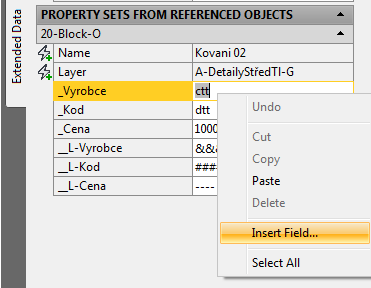

    <![CDATA[<strong>Autor:</strong> <a href="https://www.cadforum.cz/forum/member_profile.asp?PF=3940">Luki.c</a><br /><strong>Předmět:</strong> 22355<br /><strong>Zasláno:</strong> 01.bře.2016 v 17:20<br /><br />Děkuji za vysvětlení. Vůbec mě nenapadlo klikat pravým tlačítkem :-)<div><br></div><div>Opět jste mi hodně pomohl.</div><div><br></div><div>Děkuji za ochotu a Váš čas.</div>]]>

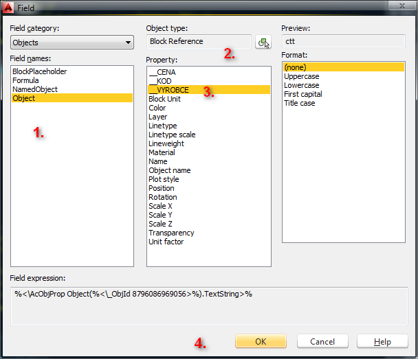

    <![CDATA[<strong>Autor:</strong> <a href="https://www.cadforum.cz/forum/member_profile.asp?PF=1753">splonk</a><br /><strong>Předmět:</strong> 22355<br /><strong>Zasláno:</strong> 01.bře.2016 v 15:29<br /><br />Podtrzitka na zacatku tam mam pouze kvuli abecednimu razeni -abych se v tom vyznal :-).<div>A dal. myslite, jak se do "manualnich" hodot dostane hodnota pole?</div><div>Jednoduse - ale to je prave ten vopruz u tohoto postupu:</div><div><ol><li><span style="line-height: 1.4;">Pravym klikem do kolonky, vyberete Vlozit pole (mozna Vam funguje i Ctrl+F)<br><img src="uploads/1753/2016_03_01_02.png" height="288" width="371" border="0" /><br></span></li><li><span style="line-height: 1.4;">V okne zadavani pole...<br></span></li><ol><li><span style="line-height: 1.4;">vlevo - vybrat Objekt</span></li><li><span style="line-height: 1.4;">Pak klik na Button - vybrat objekt na vykresu</span></li><li><span style="line-height: 1.4;">zobrazi sehodnoty pro dany objekt</span></li><li><span style="line-height: 1.4;">vybrat pozadovany attribut</span></li><li><span style="line-height: 1.4;">OK<br><img src="uploads/1753/2016_03_01_03.png" height="523" width="608" border="0" /><br></span></li></ol></ol><div>Vsimnete si, jak se zve stavovym radku v okne vybirani poli, meni hodnota ObjID... na vsech spodnich hodnotach je stejna (Scale X, Scale Y,...) ale na hodnotach Attributu jejina - a to je problem, o kerym jsem psal, ze ho neumim resit :-(</div></div><div><br></div><div>Tak hodne stesti!</div><div>Zdravim</div><div>JASponza</div>]]>

    <![CDATA[<strong>Autor:</strong> <a href="https://www.cadforum.cz/forum/member_profile.asp?PF=3940">Luki.c</a><br /><strong>Předmět:</strong> 22355<br /><strong>Zasláno:</strong> 01.bře.2016 v 14:49<br /><br />Děkuji, Jak je uděláno, aby se to překlopilo do sad vlastností? Nejde mi o to si to od vás zkopírovat, ale naučit se to, vytvořit si to a pak používat. Jakou roli tam hrají ty podtržítka _ ? (20-BLOCK-O:_VYROBCE)<div><div><br></div><div>Když jsem si to udělal sám, tak to nefunguje :-(</div></div><span style="font-size:10px"><br /><br />Upravil Luki.c - 01.bře.2016 v 14:52</span>]]>

    <![CDATA[<strong>Autor:</strong> <a href="https://www.cadforum.cz/forum/member_profile.asp?PF=1753">splonk</a><br /><strong>Předmět:</strong> 22355<br /><strong>Zasláno:</strong> 01.bře.2016 v 12:03<br /><br />Dobry den,<div>tak konecne jsem neco dal dohromady...</div><div>Prozacatek spatna zprava - Sada vlastnosti neumi "uzivatelsky pohodlne" zobrazovat attributy bloku, ke kteremu je prirazena! Pisou o tom napr.:</div><div><a href="http://forums.autodesk.com/t5/autocad-architecture-general/block-attributes-into-property-set-definiti&#111;n/td-p/2556088" target="_blank" rel="nofollow">http://forums.autodesk.com/t5/autocad-architecture-general/block-attributes-into-property-set-definition/td-p/2556088</a><br></div><div>nebo</div><div><a href="http://forums.augi.com/archive/index.php/t-40433.html" target="_blank" rel="nofollow">http://forums.augi.com/archive/index.php/t-40433.html</a>...<br></div><div>Bohuzel... - taky jsem to kdysi resil a nakonec vzdal (coz se stava maaalo kdy... :))</div><div><br></div><div>Jak jsem ale rikal, "nejaka" reseni by se precejenom nasli. Hodne ale zalezi, Jakym zpusobem pracujete, kreslite, jak a co se bude vykazovat,... Asi nejlip pochopite, kdyz si stahnete prilozene DWG - <a href="https://www.dropbox.com/s/6hiqg2ssybrzhp7/Vykaz%20attributu%2002.dwg?dl=0" target="_blank" rel="nofollow">https://www.dropbox.com/s/6hiqg2ssybrzhp7/Vykaz%20attributu%2002.dwg?dl=0</a>.&nbsp;</div><div>Nize ve strucnosti popisu:</div><div><br></div><div>Uvadim 4 moznosti jak to lze delat (slo by je asi i kombinovat a i nejaka jina moznost by se nasla...). Vzdy se jedna o jeden Blok ktery ma 3 skryte attributy a prirazenou sadu vlasnosti (1 nebovice...)</div><div><ol><li>Polozky (vyrobce, kod a cena) v sade vlastnosti jsou vyplneni manualne tak, aby se odkazovali na pole s hodnotou jednotlivych attributu bloku, ke kteremu jsou prirazeny. Je to ale postup zdlouhavy a ne moc blbuvzdorny...</li><li>Hodnoty jsou do Sady vypsany rucne - to ale neodrazi hodnoty vypsane v attributech</li><li>Podobne jako u bodu 2 akorat se misto psani vybira z roletky - z predem nadefinvanych hodnot - je to rychlejsi a mensi moznost preklepu - zalezi ale na velikosti seznamu...</li><li>Takhle to zhruba pouzivam ja, pro ruzne prvky, pro ktere bud nejde nebo se mi nechce vyrabet specialni sadu, tag,...&nbsp;</li><ol><li>pres vykazovaci prvek vlozim MultiViewBlock - MVB (VicePohledovyBlok).</li><li>Tomu pak priradim sadyVlastnosti "dle libosti" a ty pak vykazuji dal</li><li>Prednost tohoto postupu je, ze je systemove ADT-ckovej - tzn, funguje podobne jako vuykazovani ostatnich ADT (ACA) prvku, a nemicham do toho vykazovani, jak to dela holy AutoCAD</li></ol></ol><div>Kdyby byly nejake nejasnosti, tak piste...</div></div><div><br></div><div>Jeste mne napada... pokud by nekdo na Foru nemel utilitku, ktera by (s odkazvaou caro nebo bez) umela vypsat hodnoty attributu...??? Tzn., nebyl by to ADT prvek, ale normalni, AutoCADova vec. Ja to zkousel napsat, ale numim si poradit s ID attributu v blocich - ostatni hodnoty na ktere ze odkazuje pole maji vzdy stejne ID, attributy ne - moc jsem to al pak dal nezkoumal :)</div><div><br></div><div>Snad to trochu pomohlo...!</div><div><br></div><div>Zdravim</div><div>JASponza - Splonk</div>]]>
