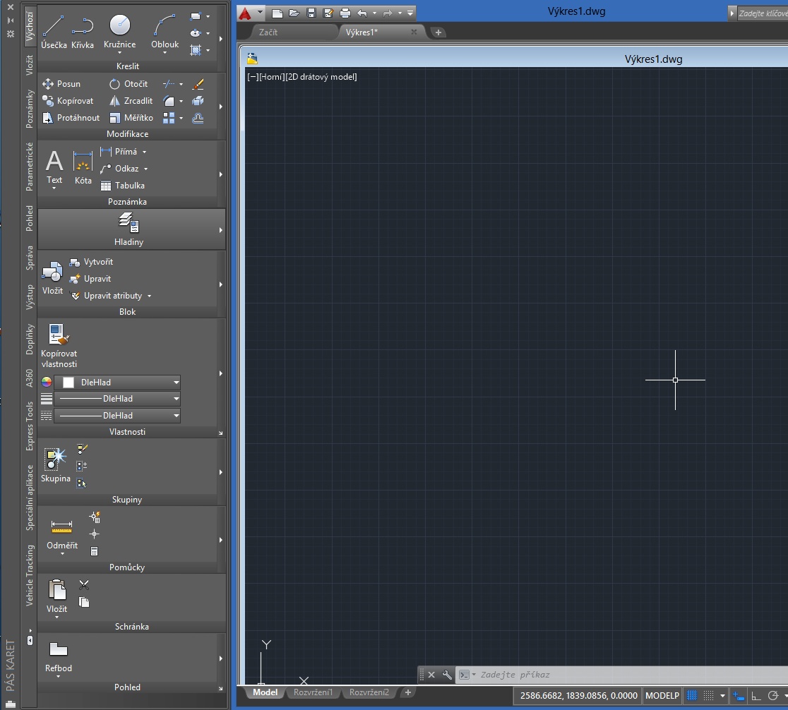

    <![CDATA[<strong>Autor:</strong> <a href="https://www.cadforum.cz/forum/member_profile.asp?PF=9">Vladimír Michl</a><br /><strong>Předmět:</strong> 22358<br /><strong>Zasláno:</strong> 23.úno.2016 v 21:17<br /><br />Polohu ribbonu si určujete sám&nbsp;- můžete jej "utrhnout" na druhou obrazovku nebo umístit na stranu. Ve sbalené podobě zabírá ribbon méně místa na obrazovce než starší pevné panely nástrojů.<div>&nbsp;</div><div><img src="uploads/9/ribb&#111;n-left.jpg" height="1006" width="1116" border="0" /></div>]]>

    <![CDATA[<strong>Autor:</strong> <a href="https://www.cadforum.cz/forum/member_profile.asp?PF=51565">b_branik</a><br /><strong>Předmět:</strong> 22358<br /><strong>Zasláno:</strong> 23.úno.2016 v 20:55<br /><br />dobrý deň,&nbsp;<div><br></div><div>Ešte ma mimo tejto témy zaujíma ako si užívatelia zvykli na ribbon. Roky som používal klasické ikonky a teraz som si trošku upravil ribbon a snažím sa robiť s ním nakoľko týmto smerom speje vývoj ale neviem si na to nejako zvyknúť. Celkom sa mi páči tá interakcia že pri vyvolaní príkazu sa zmení ribbon na voľby patriace k tomu príkazu. Ale na ribbone sa mi nepáči to že pri dnešných širokouhlých monitoroch mi ten ribbon spraví z monitora takú úzku húsenicu. Ale s týmto sa nám ostáva asi len vyrovnať.<div>s úctou</div><div><br></div><div>B.J.</div></div>]]>
