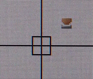

    <![CDATA[<strong>Autor:</strong> <a href="https://www.cadforum.cz/forum/member_profile.asp?PF=20160">bielko</a><br /><strong>Předmět:</strong> 22372<br /><strong>Zasláno:</strong> 26.úno.2016 v 12:41<br /><br /> Vďaka no je to presne ona. Je to autocad 2010.< id="foxcub_translator_popup_win" style="visibility:;width:0px;height:0px;border:0;padding:0;">]]>

    <![CDATA[<strong>Autor:</strong> <a href="https://www.cadforum.cz/forum/member_profile.asp?PF=12816">Boleslav</a><br /><strong>Předmět:</strong> 22372<br /><strong>Zasláno:</strong> 26.úno.2016 v 12:32<br /><br />No jo, to bude ono. Teď už jsou tam konkrétní ikony funkcí co jsou zrovna aktivní.]]>

    <![CDATA[<strong>Autor:</strong> <a href="https://www.cadforum.cz/forum/member_profile.asp?PF=1045">johny</a><br /><strong>Předmět:</strong> 22372<br /><strong>Zasláno:</strong> 26.úno.2016 v 12:21<br /><br />Jakou verzi Autocadu používáte? Vypadá to, že to je starší ikona v momentě, kdy používate Dočasné příkazy (nevím jak se to jmenuje přesně česky, anglicky je to TEMPORARY OVERIDES). Třeba když držíte SHIFT pro dočasné orto.<div><br></div><div>http://www.hyperpics.com/cad/AutoCAD/Whats_New_in_AutoCAD_2006/Customization.asp</div><div><br></div><div>Edit: v tom odkazu je i napsane, jak to vypnout: TEMPOVERIDES</div><span style="font-size:10px"><br /><br />Upravil johny - 26.úno.2016 v 21:07</span>]]>

    <![CDATA[<strong>Autor:</strong> <a href="https://www.cadforum.cz/forum/member_profile.asp?PF=20160">bielko</a><br /><strong>Předmět:</strong> 22372<br /><strong>Zasláno:</strong> 26.úno.2016 v 11:49<br /><br />Ďakujem. Kreslím štandartné 2D konštrukcie. Ono sa to iba náhodou zrazu objaví a celý komp sa prple.< id="foxcub_translator_popup_win" style="visibility:;width:0px;height:0px;border:0;padding:0;">]]>

    <![CDATA[<strong>Autor:</strong> <a href="https://www.cadforum.cz/forum/member_profile.asp?PF=12816">Boleslav</a><br /><strong>Předmět:</strong> 22372<br /><strong>Zasláno:</strong> 26.úno.2016 v 11:48<br /><br />To už jsem někde v AutoCADu viděl a nevzpomínám si přesně kde - co spouštíte nebo zrovna kreslíte? Myslím že to upozorňovalo že něco nejde kreslit.]]>

    <![CDATA[<strong>Autor:</strong> <a href="https://www.cadforum.cz/forum/member_profile.asp?PF=20160">bielko</a><br /><strong>Předmět:</strong> 22372<br /><strong>Zasláno:</strong> 26.úno.2016 v 10:56<br /><br /> Prijemny den.&nbsp;< id="foxcub_translator_popup_win" style="visibility:;width:0px;height:0px;border:0;padding:0;"><div>Prosim Vas neviete mi poradit, aku ikomu mi to ukazuje pri hladaciku?</div><div>Vdaka. Ked sa mi zjavi, dost mi blbne PC, aj mi zamrzne<img src="uploads/20160/obrazok.jpg" height="257" width="303" border="0" /></div>]]>
